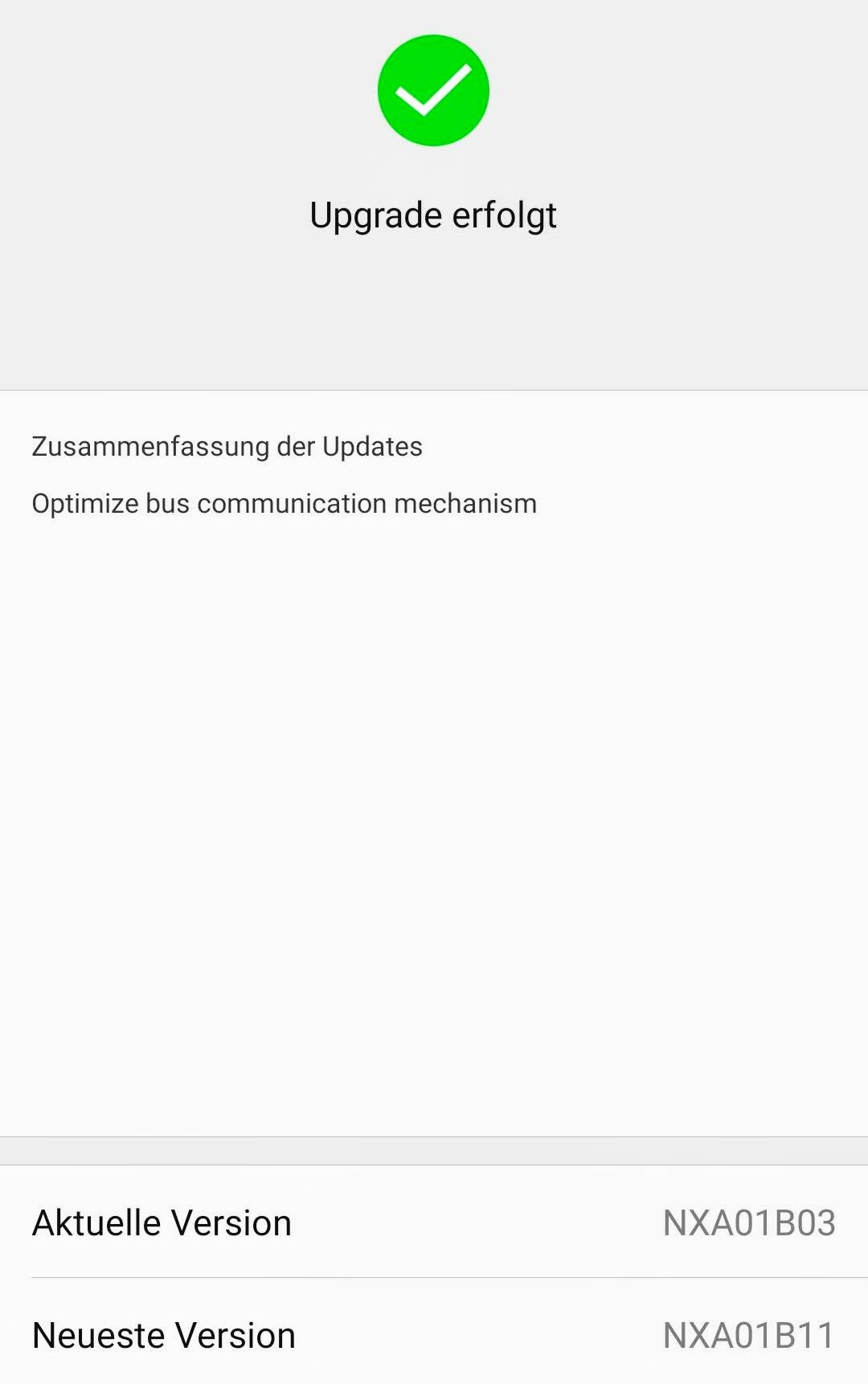

Heute Firmware update auf meinem Niu N GT eingespielt über die App (OTA). Upgrade von B03 nach B11, da liegen 8 Versionen zwischen. Dafür scheint sich aber wenig getan zu haben siehe Bildanhang.

rfr hat geschrieben: Do 9. Mai 2019, 18:36 Heute Firmware update auf meinem Niu N GT eingespielt über die App (OTA). Upgrade von B03 nach B11, da liegen 8 Versionen zwischen. Dafür scheint sich aber wenig getan zu haben siehe Bildanhang.
Schau wie dein GPS jetzt in der App funktioniert. Bei den meisten wird es jetzt, egal wo das NGT steht, als schlechtes Empfang angezeigt.
