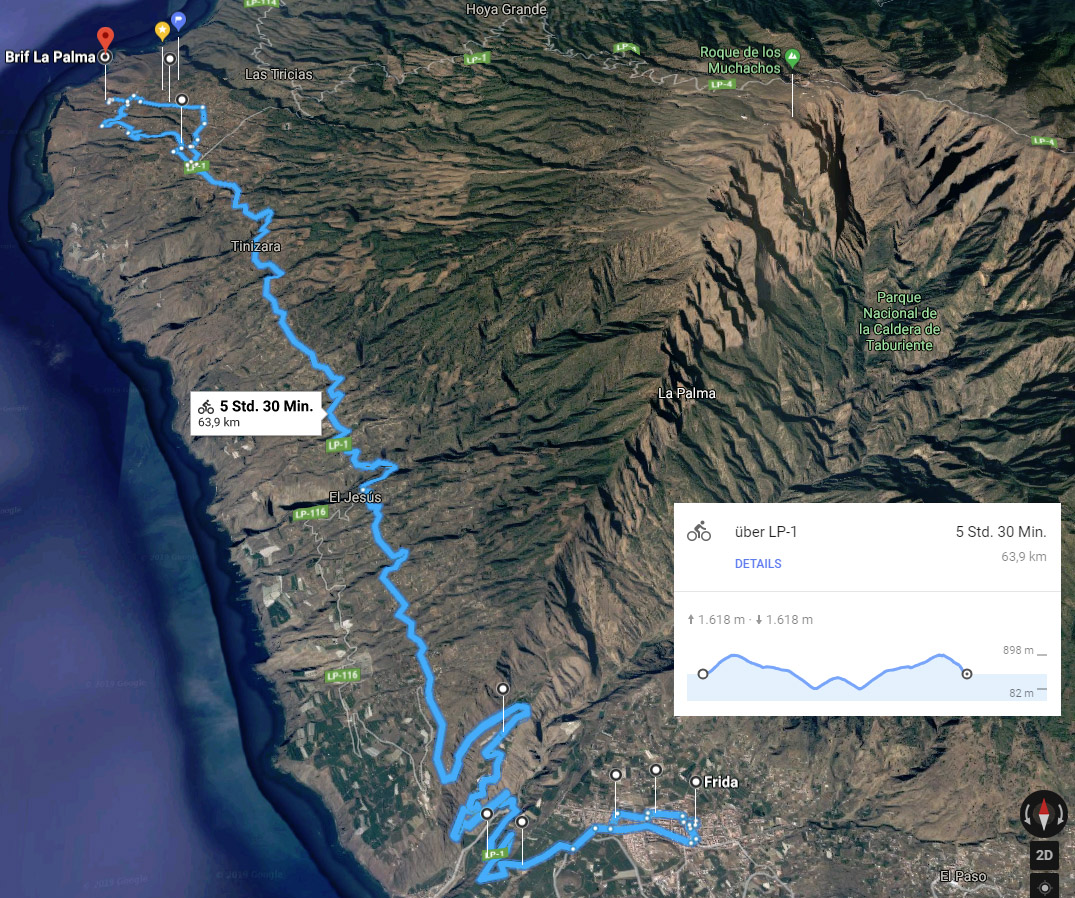

das ist die Tagesstrecke (2x 51 Minuten Fahrzeit, also etwa genauso schnell wie ein Auto. Bei der Hinfahrt muss eine 23% Steigung umfahren werden da die TC da stehenbeiben würde).
Es ist eine Sache mit Messwerten zu werben die unter unrealistischen Annahmen gewonnen wurden (Reichweite, Benzinverbrauch, Schadstoffausstoß) aber streng genommen keine Lügen darstellen und eine vollkommen andere Sache frei erfundene Daten anzugeben (Drehmoment, Bergfähigkeit, Batteriekapazität, Motorleistung) um sich einen Wettbewerbsvorteil zu verschaffen.
Gerade bei der E-Mobilität kommt es auf die Verarbeitungsqualität an, da die hohen Preise der Fahrzeuge sich über viele Jahre und eine hohe Laufleistung amortisieren müssen um gegenüber Verbrennern einen finanziellen und ökologischen Vorteil zu haben.
