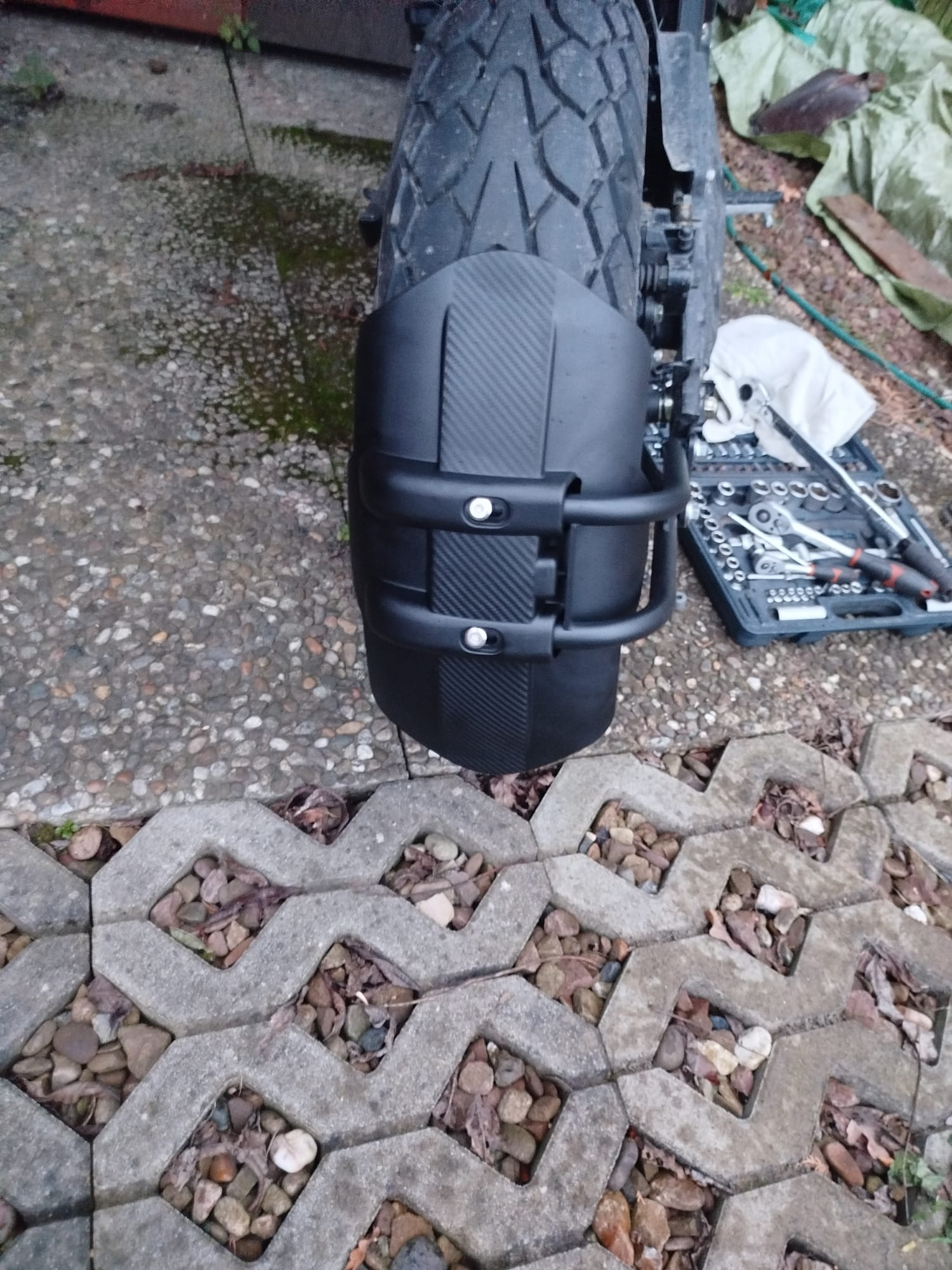

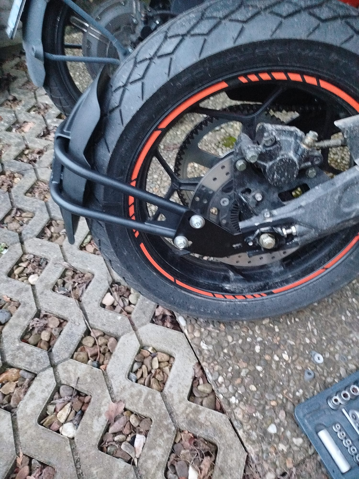

Meine Lösung für den Fehlenden Spritzschutz bei dem 160er Reifen. Allie... machts möglich. Musste es nur etwas modifizieren (auf 41mm Breite ändern) damit es da in die Schwinge passt. Hier der Link, falls es jemand kaufen möchte.
https://de.aliexpress.com/item/10050077 ... pt=glo2deu

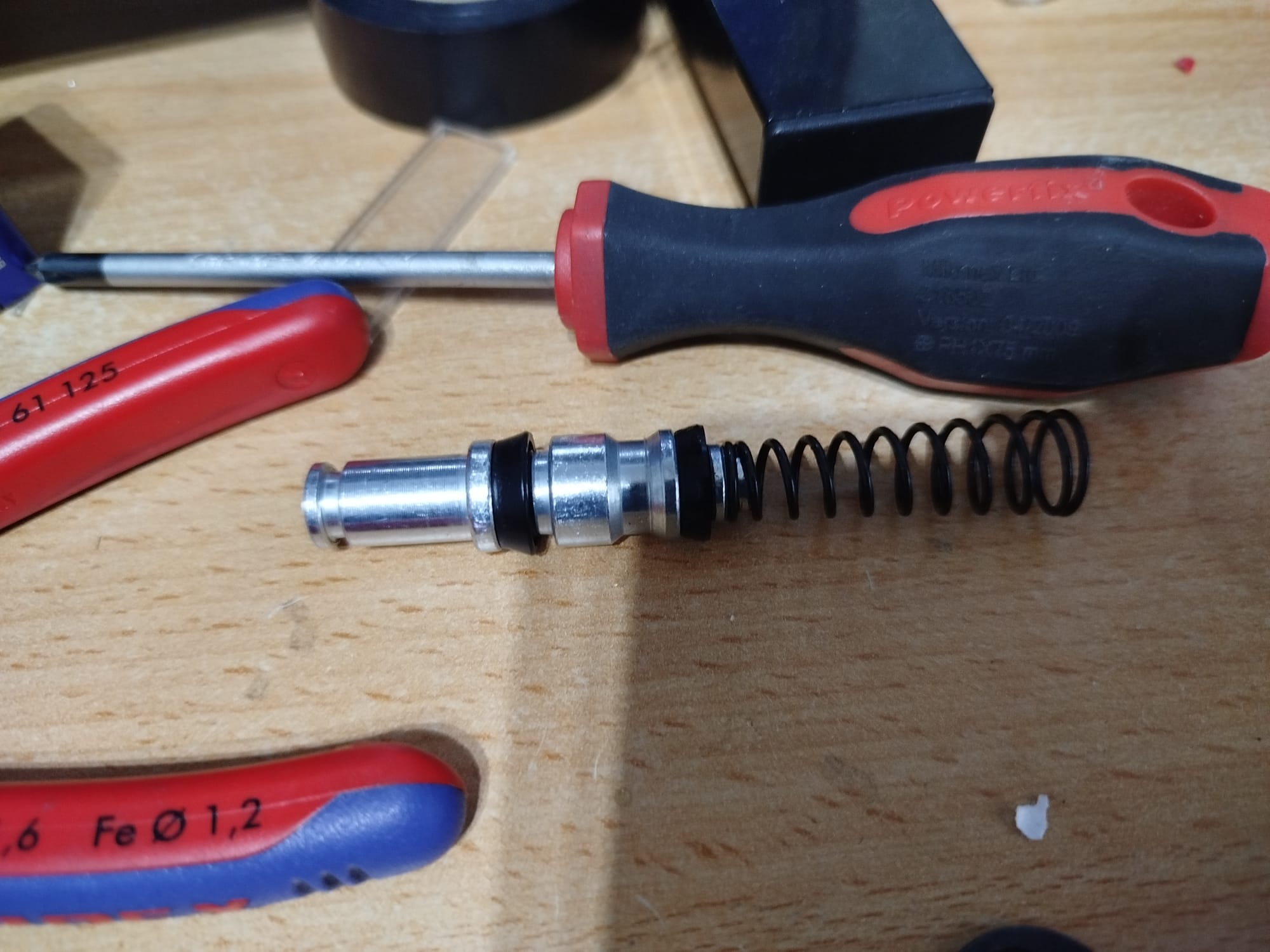

Hat schon jemand von euch versucht andere Bremspumpen zu verbauen? Ich verzweifle gerade daran. Ich habe schon so viele versucht einzubauen, aber ich bekomme keinen guten Druckpunkt an der Vorderen Bremse (die hintere war kein Problem). Die originalen haben einen 12,7mm Kolben, Ich habe mit 12,7mm und 14mm versucht. Der Bremshebel ist immer weich. Nur wenn ich den Hebel oft leicht pumpe dann ist der Druck akzeptabel, sobald ich los lasse, 10 sec. warte und erneut betätige, geht es wieder ins leere. Baue ich die originale wieder an, ist alles wieder super. Sind das spezielle die da verbaut sind?

Hat die Bremsscheibe eventuell einen seitlichen Schlag?
koka_S
- Beiträge: 315
- Registriert: Di 14. Jun 2022, 03:23
- Roller: Soco ts
- PLZ: 3
Re: TINBOT RS 1
Ich bin noch nicht mal los gefahren, mit diesem schlechten Druckpunkt. Ich habe die Bremspumpen mal zerlegt, der einzige konstruktiv relevante Unterschied ist der Kolben.
Original sieht so aus.
Und das ist einer aus dem Zubehör.
Ich werde die mal kreuztauschen, vielleicht liegt es daran.

Ich habe leider nicht verstanden warum man am Bremskolben rummachen muss. Ist das nicht Sache vom Händler?
Ich kann nichts negatives über meine Vorderbremse sagen, habe aber auch erst 300km drauf

Ich mag die originalen Hebel nicht, die sind mir zu rund. Ich möchte viereckige und verstellbare.
