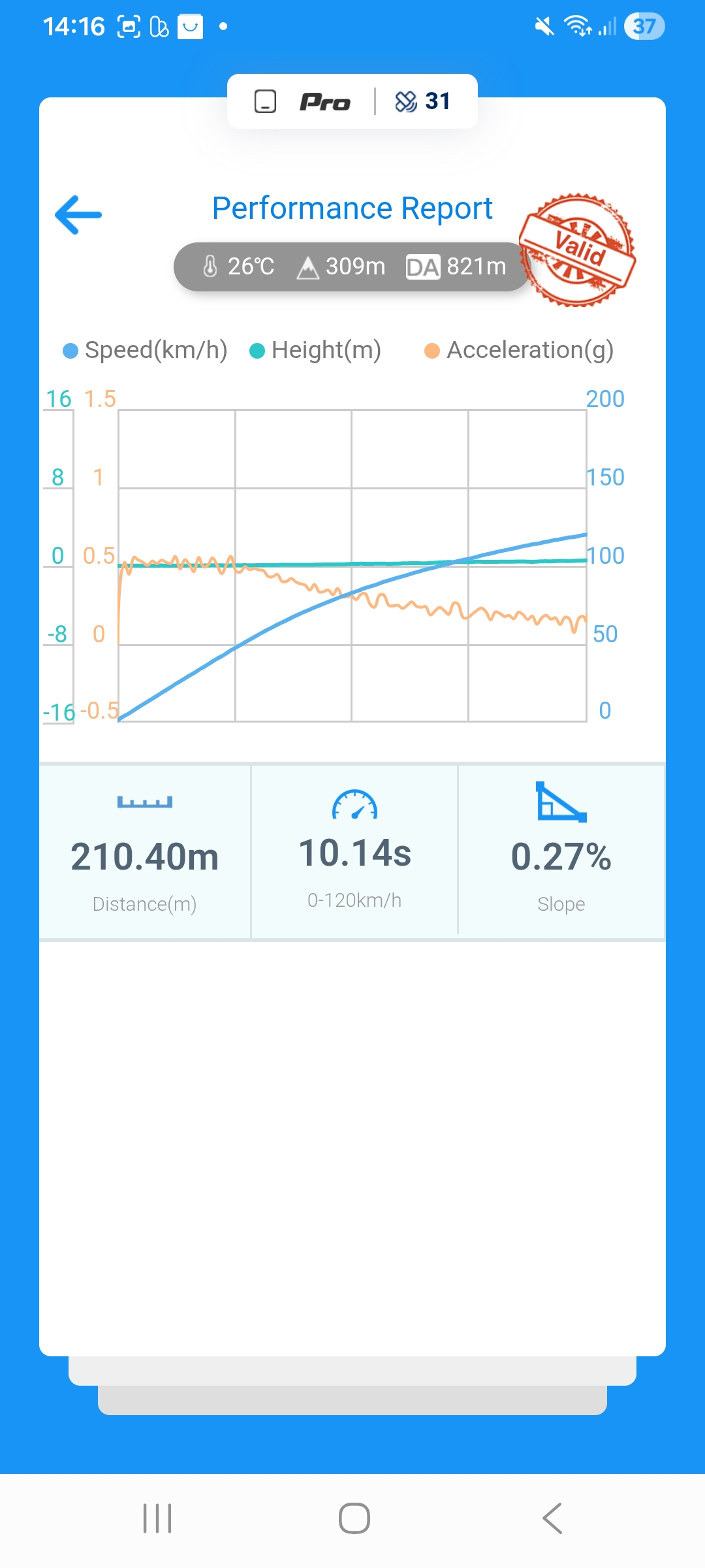

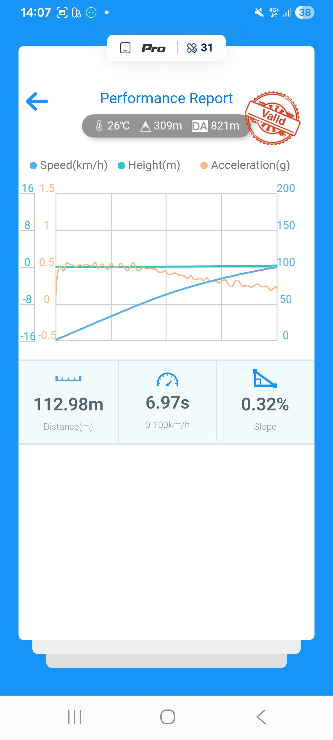

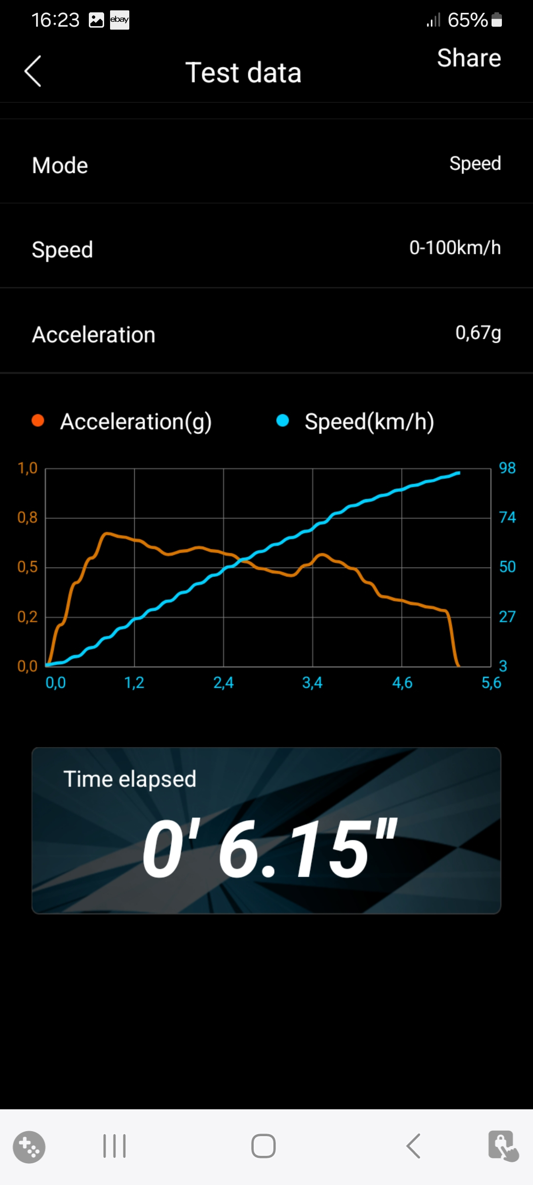

Messwerte vom neuen Dragy Pro mit 25Hz GPS/Galileo inklusive Beschleunigssensor.
Im Vergleich zum vorherigen SkyRC Messer findet das Dragy gleich mal 20 statt nur 6 Satelliten.
Da fehlt definitiv der Phasenstrom beim anfahren, im Vergleich zu vorher.
Ich hab für 1800A bezahlt und kriege nur 700A effektiv, vorher waren es 1100A effektiv bei 1600A Einstellung.
Da hätte ich auch den ND96100 aus dem Keller verbauen können und nicht 4 Wochen auf China warten müssen. ;)
Ich bin einmal mit und einmal ohne Feldschwächung gefahren, Werte sind bis 100 identisch, die FW kommt erst jenseits der 100. Bei 120 ist bei aktuellem Akustand von 83V ohne FW Ende mit FW hab ich bei 130 aufgehört, da kam ne Kurve.
0-100
0-110

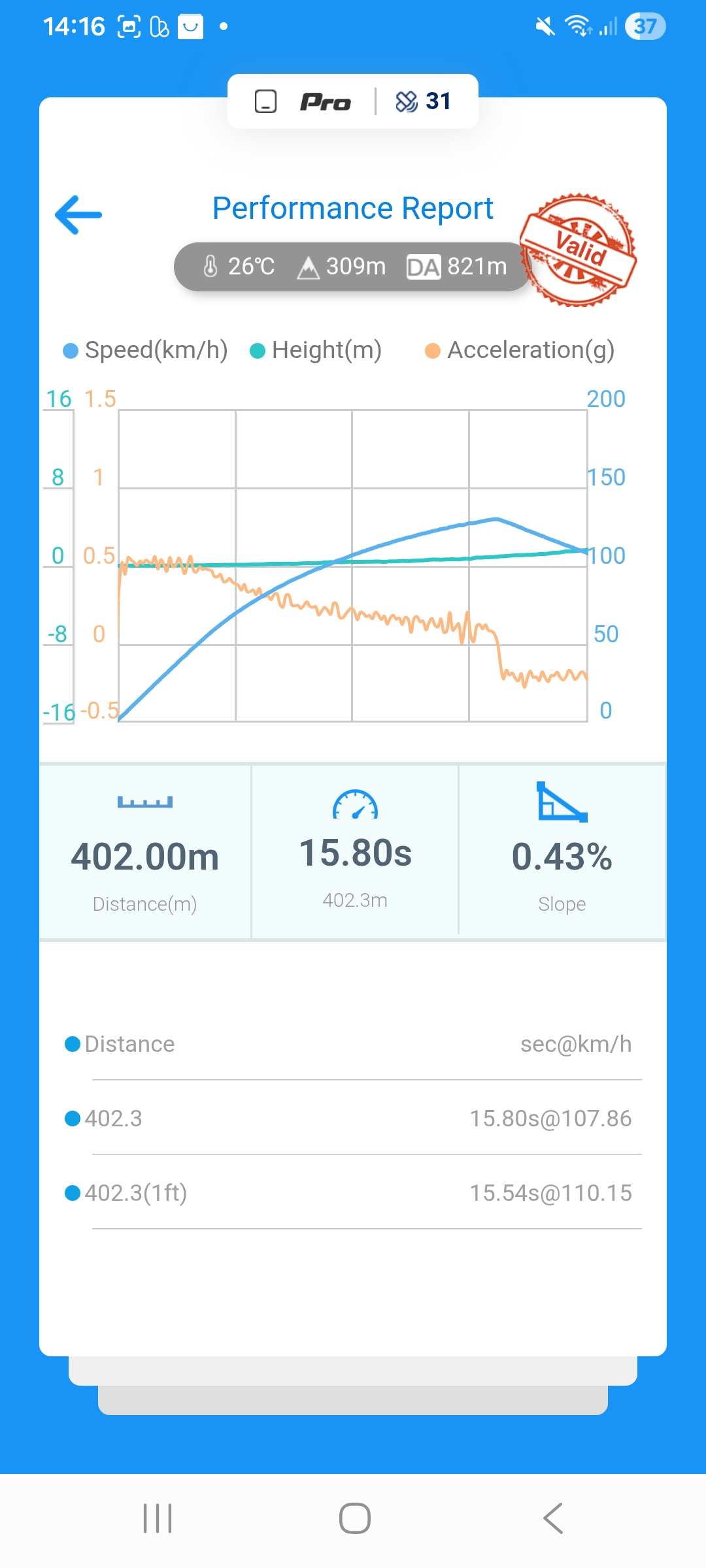

1/4 Meile, zum Schluss kam ne Kurve da musste ich vom Gas
Gibt es beim Dragy eine Topspeed mitschrieb?
Vorher mit gleichen Einstellungen vom Strom/Phasenstrom

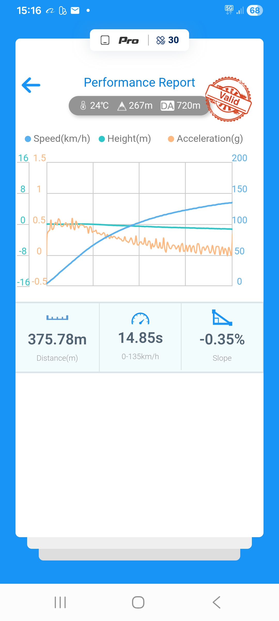

140 sind mit FW locker drin.
Akku hatte nur 77V ohne Last
Messung mit 135km/h, dann war ein Auto im Weg.

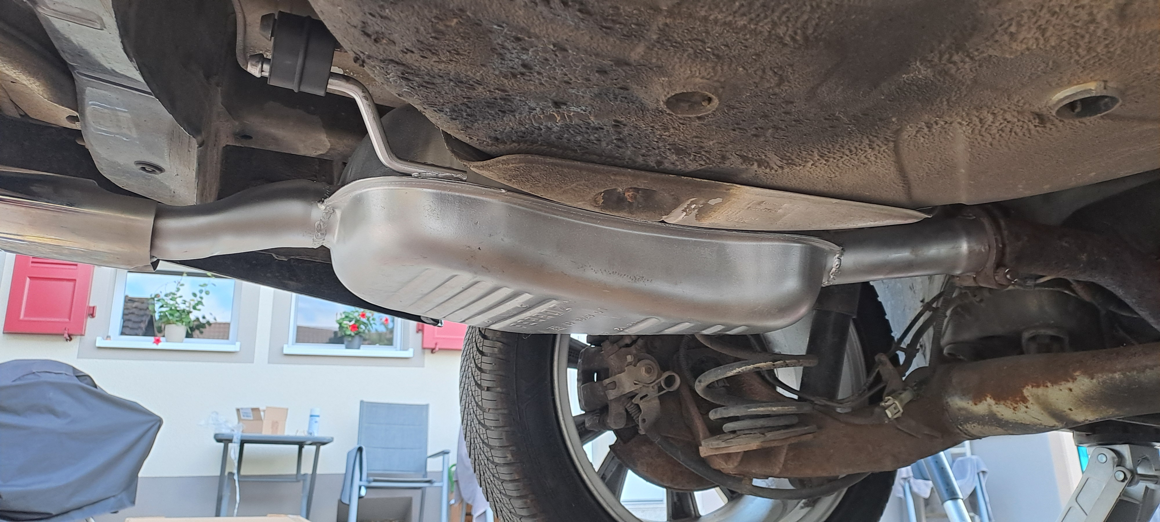

Nochmal etwas off topic
dominik hat geschrieben: Fr 14. Aug 2026, 12:26 Habe nun einen Endschalldämpfer von einem gleich motorisierten GTC Modell für 96€ bestellt und für 23€ noch 20cm Rohr "Verlängerungsrohr" und Schellen. Das wird nun passend gemacht, falls es nicht eh schon ab Werk passt.
Wie erwartet ist der eigentliche Dämpfer gleich, nur das Rohr was unter die Heckschürze geht ist beim GTC gerade und beim Caravan ein Stück nach unten gebogen und im Bereich des Heckblechs oval gedrückt, folglich das gerade Rohr abgesägt und mein Endrohr vom originalen angeschweißt.
Das Anschlussstück zu meinem Restrohr vom Vorschalldämpfer kommend war eh zu kurz, da hier vor zig Jahren mal ein Stück samt Schelle abgebrochen war.
Also abgesägt und von der bestellten 20cm Verlängerung zwei Zentimeter leicht schräg abgesägt und angeschweißt, fertig ist der passende Auspuff.
Der hält zwar sicher nicht annähernd so lange wie der originale, aber in 4 Jahren sind meine Kids 18 und die können dann von mir aus eine Edelstahl Komplettanlage drunter schrauben.
Ich brauch das an der Familienkutsche definitiv nicht mehr.
Kostenpunkt mit 15Euro für den Schweißer 134Euro.
Deutlich günstiger als jeder Schnellroststahl Sportendschalldämpfer und da hätte ja auch gleich was dran umgeschweißt werden müssen.
Eine Komplettanlage übersteigt fast schon den Wert des bald 18 Jahre alten Autos.
