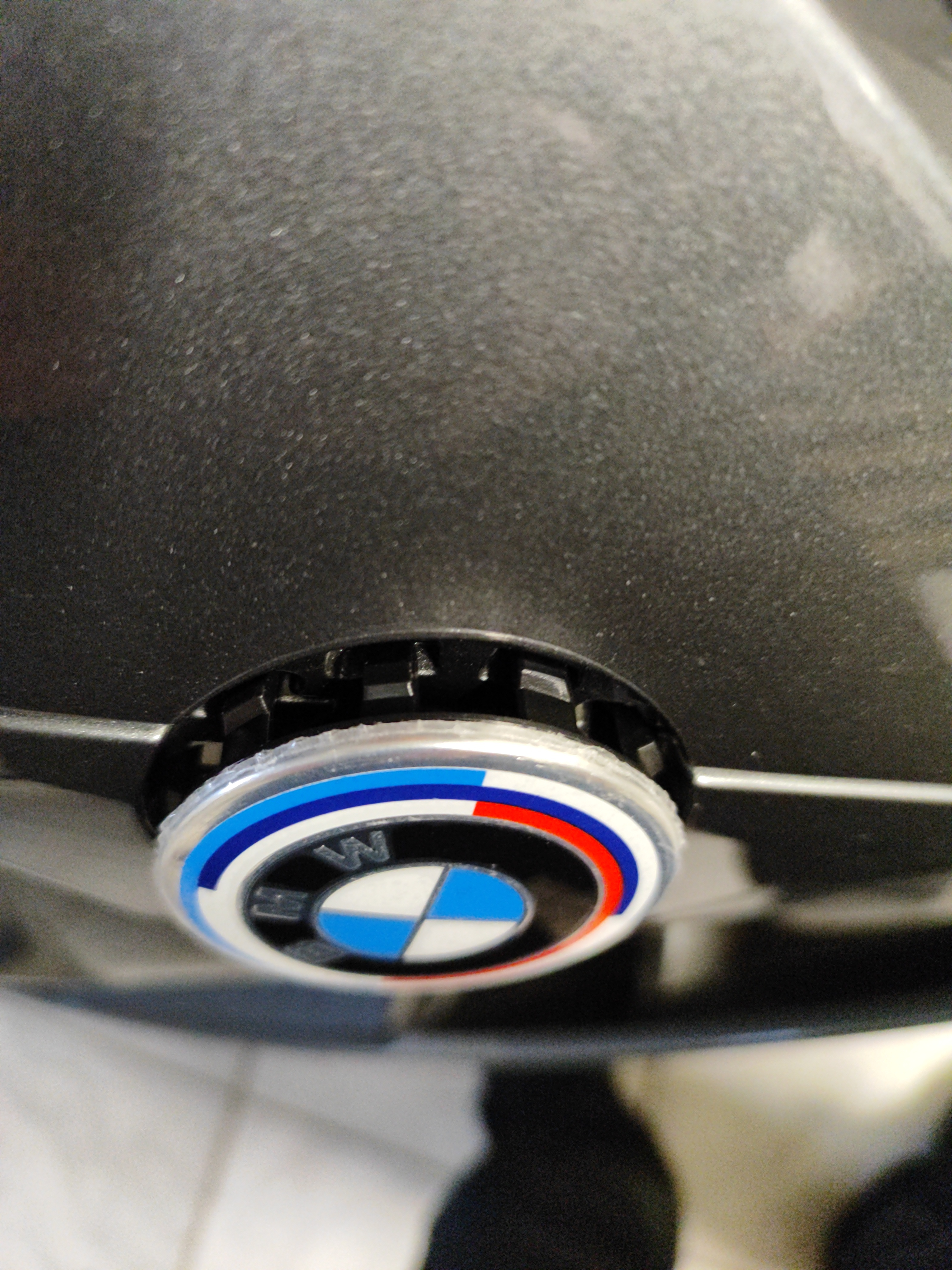

Das BMW Logo ist gut gemacht man könnte meinen es wäre original( hinten steht der gleiche Hersteller wie bei meinem normalen Emblem drauf ) ist es vermutlich sogar wird wohl nur am normalen Vertriebsweg vorbei verkauft...
Leider ist es um 90° gedreht, man kann das mit etwas Geduld ändern. Ich hab da jetzt noch keine Lust gehabt.

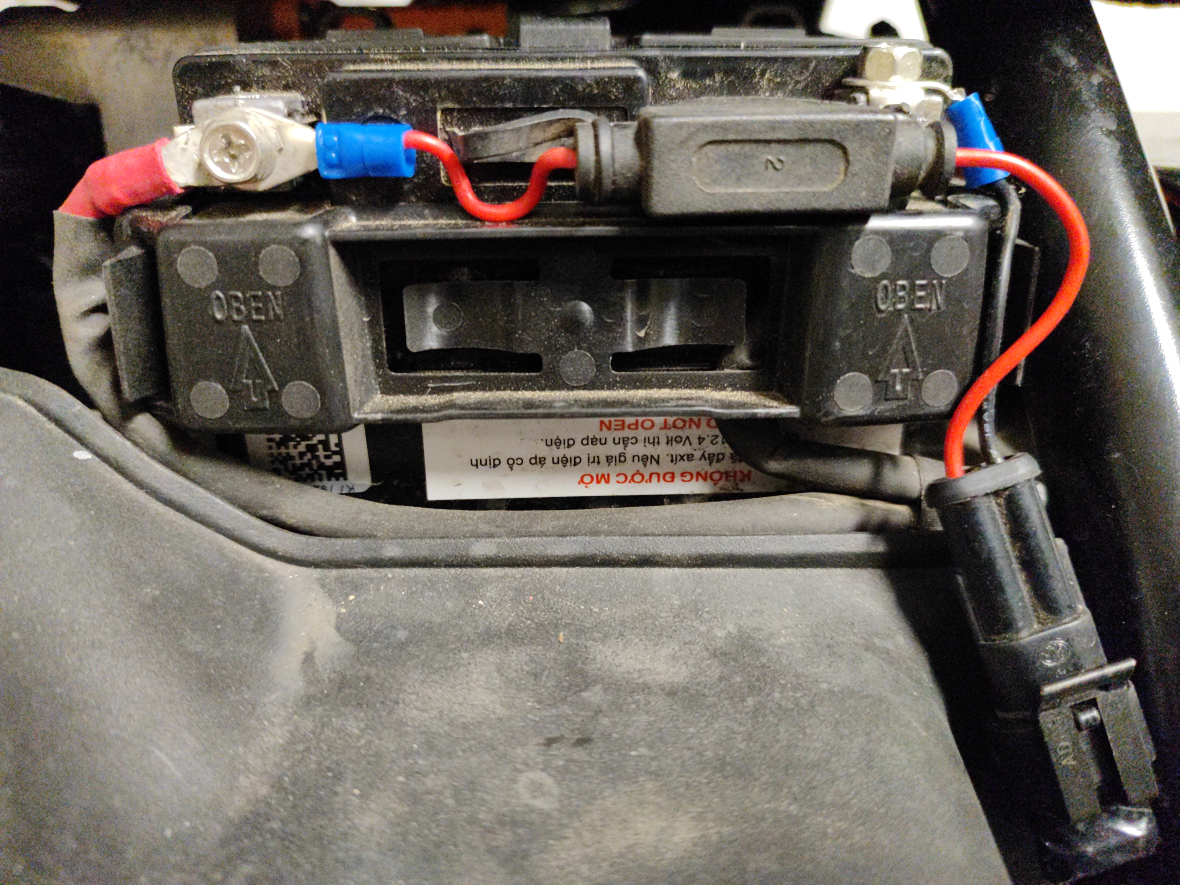

Ich hab mal für zukünftige Update und Programmierungsorgien für einen externen Zugang zum Akku gesorgt. Abgesichert mit 10A und einem abgedichteten Amp Superseal Stecker/Kupplung.
Funfact am Rande....wenn man bei eingeschalteter Zündung die Batterie abklemmt verliert man die Einstellungen Datum/Uhrzeit nicht.

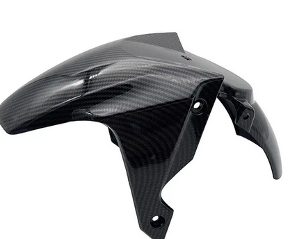

Kleines neues Projekt. Ist bestellt wird modifiziert bzw. adaptiert.
Screenshot 2023-.png (114.5 KiB) 1467 mal betrachtet

Wird das dein neuer Helm? :D Wär stylisch 8-)

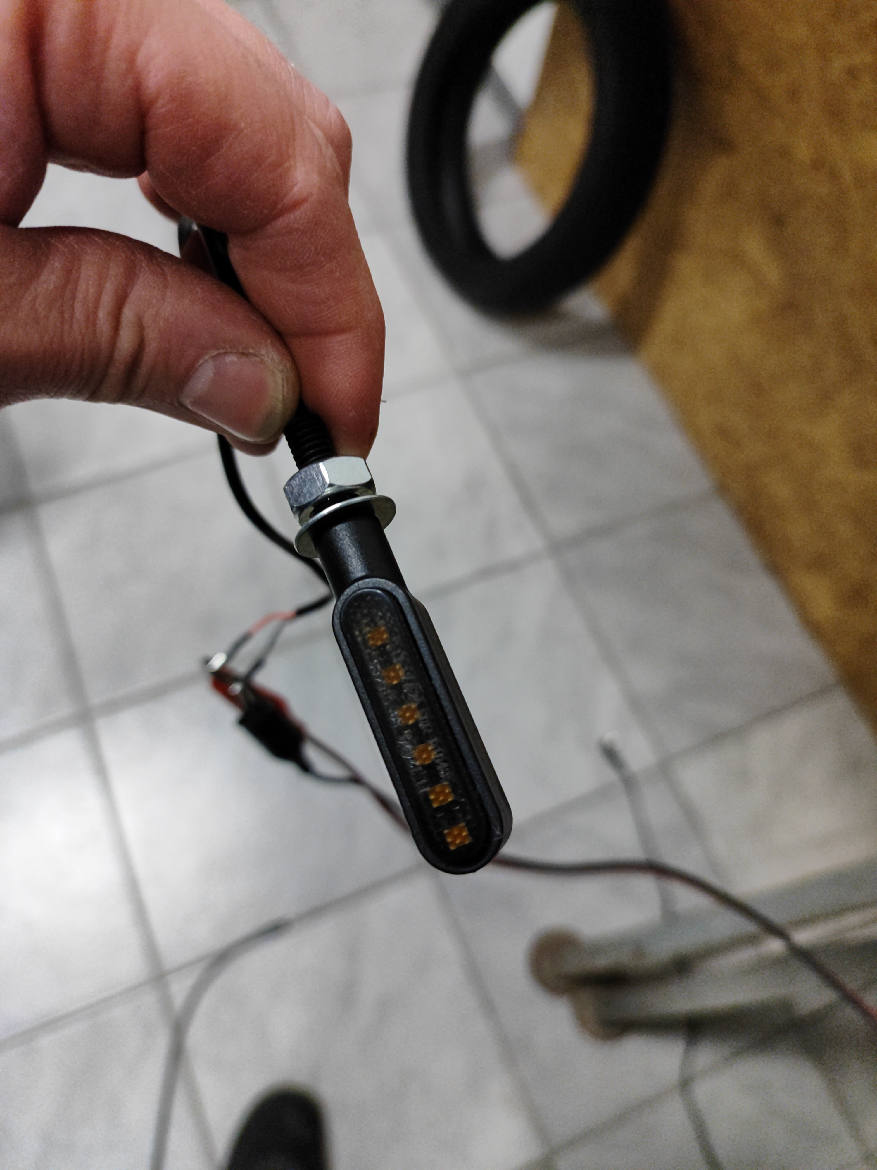

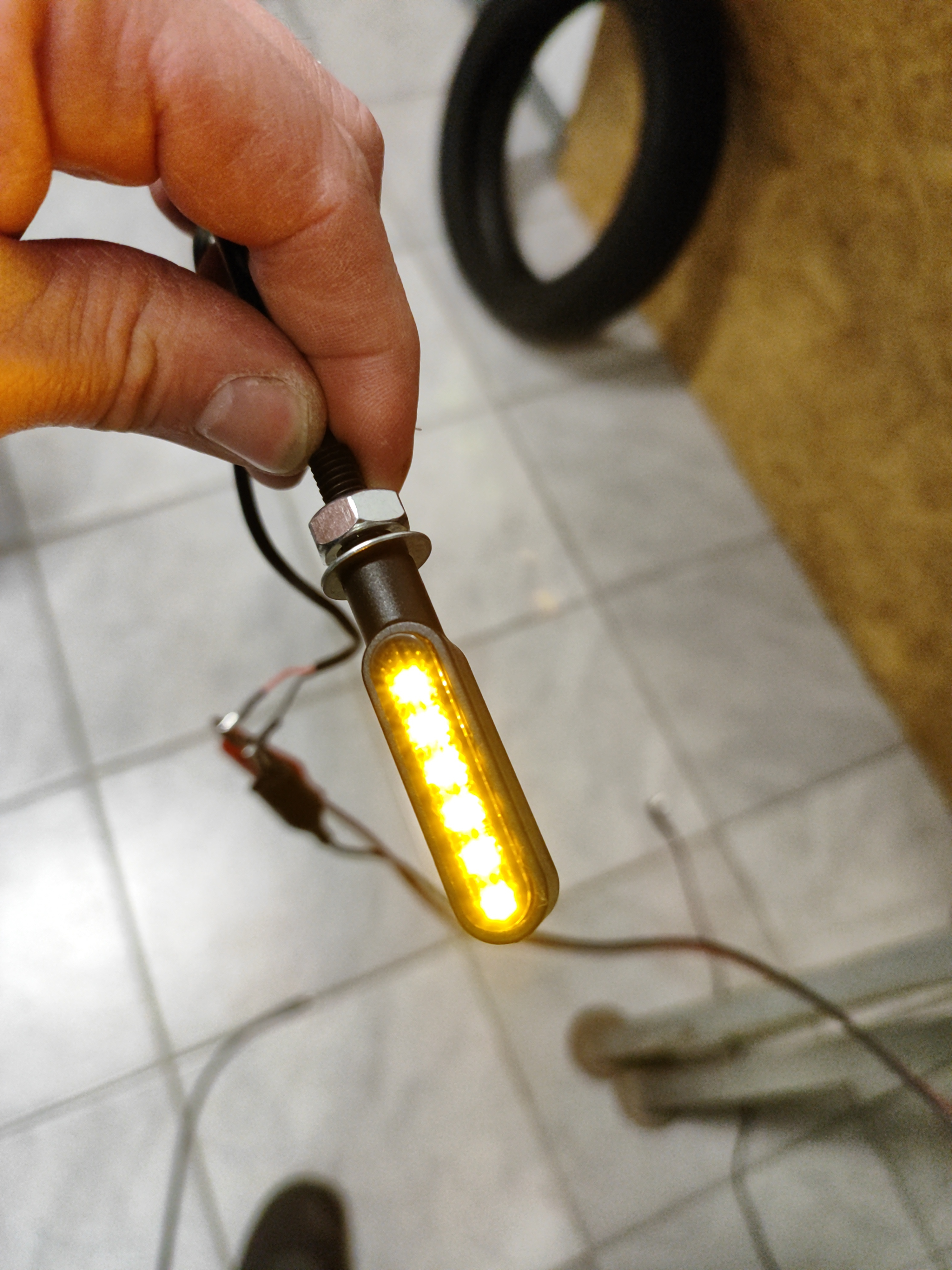

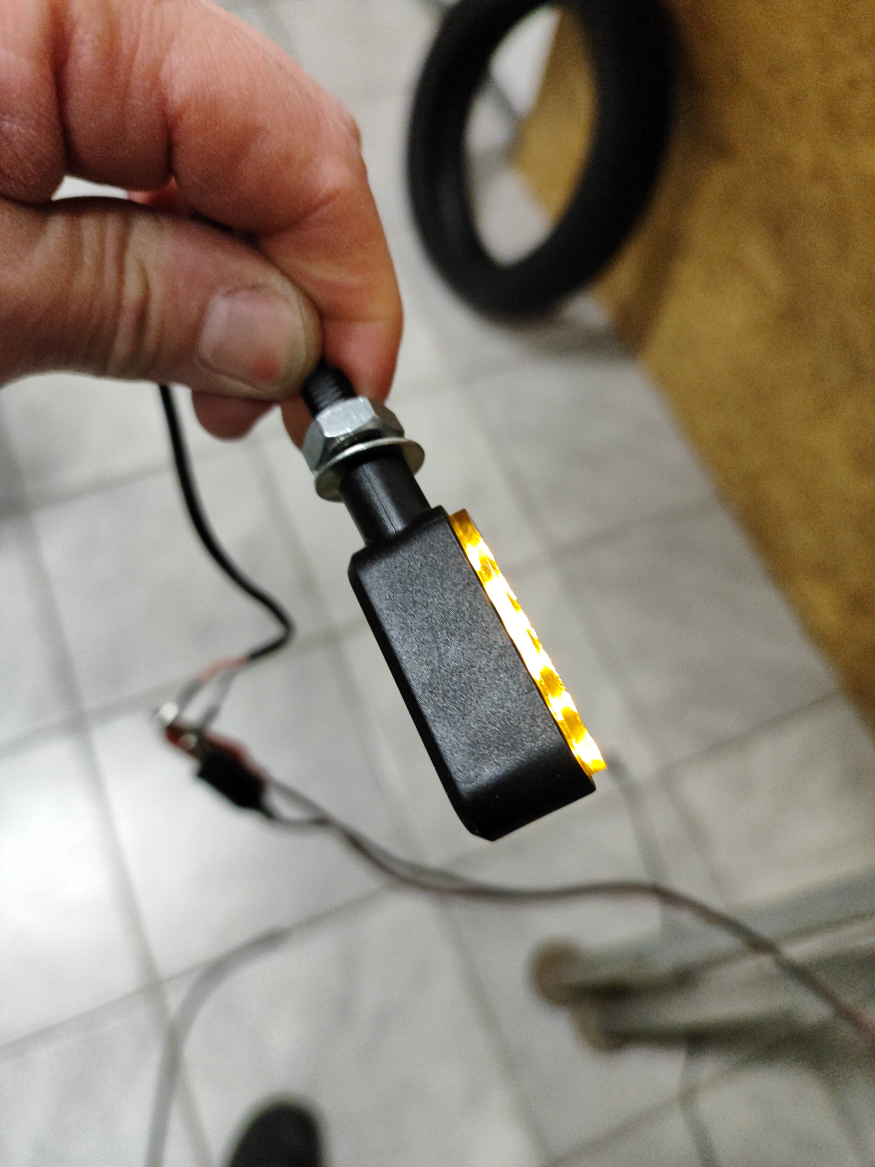

Neuer Lauflicht Blinker. Funktioniert direkt bei Spannung ohne Relais tolle Sache eigentlich ...Leider funktioniert er nicht gedimmt bzw. leuchtet er nicht durchgehend beim Ami-Modus da kann man wohl nichts machen :| Ansonsten e- geprüft und nicht schlecht verarbeitet.

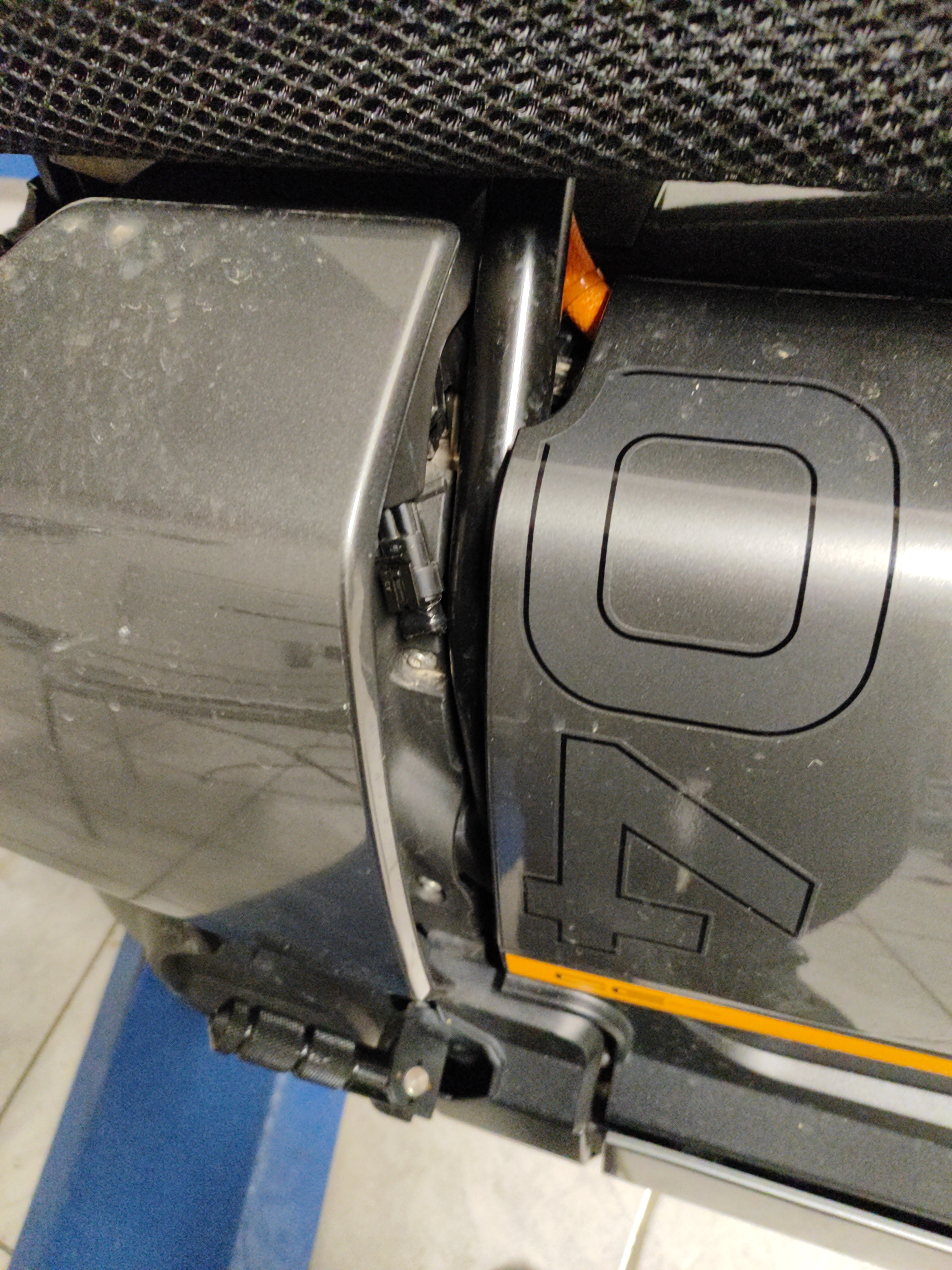

Mal montiert...kommt ganz gut, ja ich könnte auch das Fahrzeug mal putzen. :roll:
