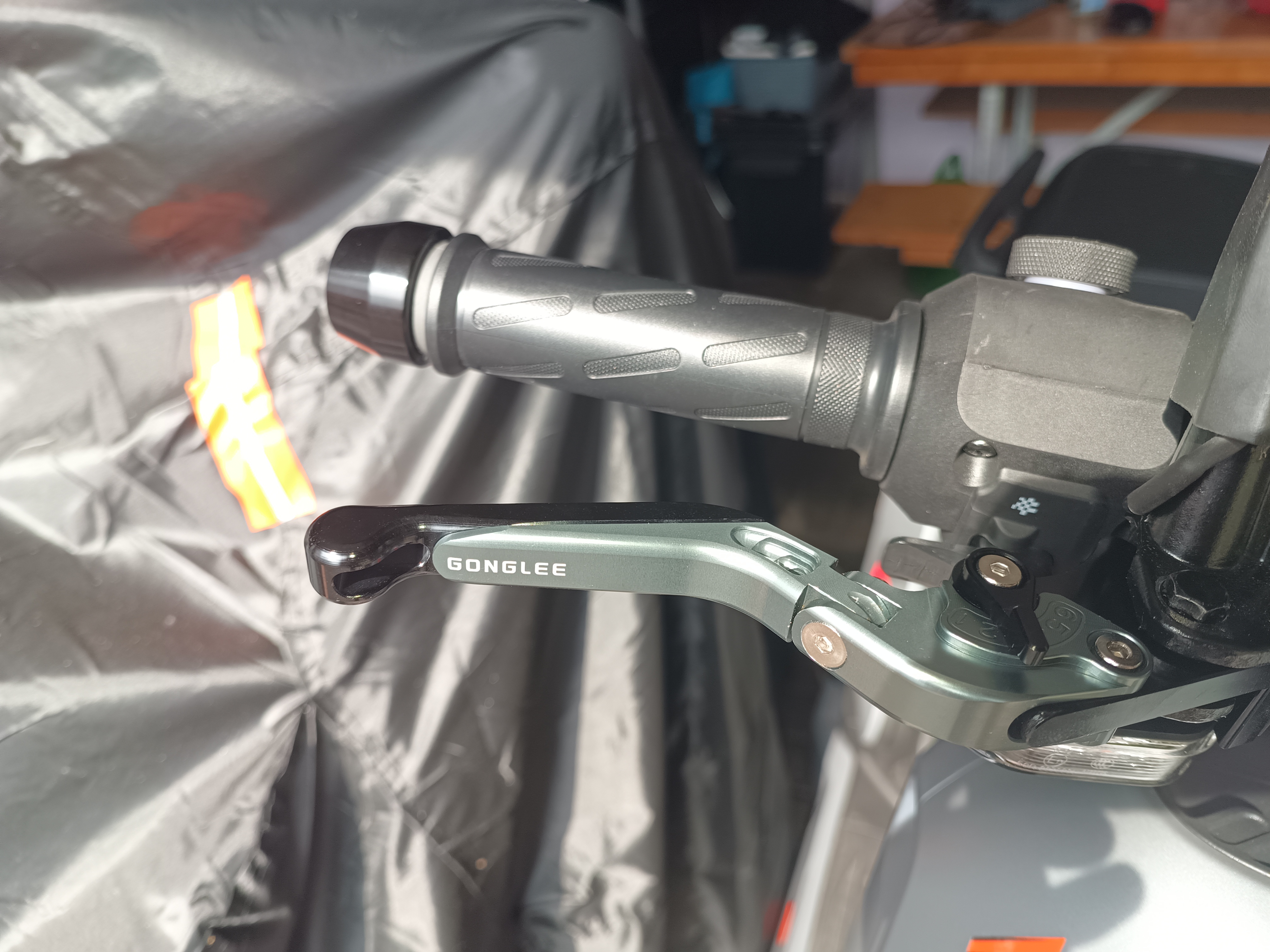

Jetzt ist die Kiste noch keine Woche zugelassen, gibt es schon zwei Verbesserungen :lol: . Aber immerhin bin ich schon über 500 KM gefahren.
Tierisch auf den Senkel ging mir schon bei der Probefahrt der extrem leichtgängige Gasgriff - zusammen mit dem hoppeligen Fahrwerk war es schlicht unmöglich, eine konstante Drehgriffstellug zu halten.
Lösung: ich habe einen Gummiring zwischen Lenkergewicht und Gasgriff montiert. Abgeschnitten habe ich ein Stück von einem Griffgummi fürs Fahrrad (Mopped geht natürlich auch) und so angepasst, dass sich der Gasgriff immer noch selbsttätig in die Nullstellung dreht.
Macht das Fahren deutlichst angenehmer und hat einen positiven Nebeffekt: der Tempomat lässt sich jetzt zuverlässiger einschalten!
Nebenbei gabs dann auch noch andere Bremshebel, da mir die originalen nicht gefielen. Die neuen haben keine Sollbruchstelle mehr, sondern klappen beim Umfaller weg. Außerdem kann nicht nur die Weite zum Lenker, sondern auch noch die Länge des Hebels eingestellt werden.
Die gibts beim Ali, passen bis auf die Bohrung für die Befestigungsschraube perfekt (müssen minimal aufgebohrt werden).
Wenns denn mal wieder etwas kühler wird, gehts ans Fahrwerk - die "Hoppelei" möchte ich unbedingt abstellen!

Andry hat geschrieben: Mo 3. Aug 2026, 18:46 Hast du einen Link für die Griffe?
Jo, habe ich:
https://de.aliexpress.com/item/10050081 ... 88QAvD_BwE
