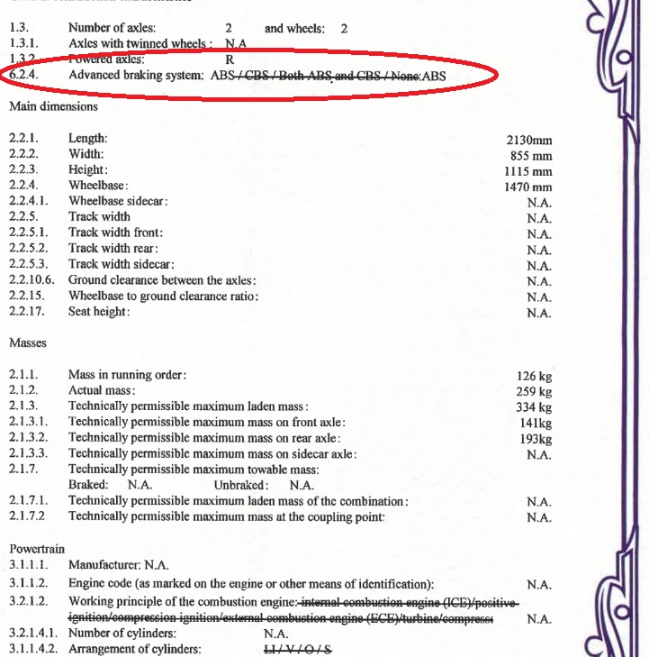

ABS muss ja irgendwo in den Papieren drinstehen! Vielleicht kann ja jemand mal nachschauen, ob da was konkretisiert ist (Vorder- bzw. Hinterrad)?
Steht unabhängig von den Papieren im Kaufvertrag was dazu drin (iSe. zugesicherten Eigenschaft?).

In den Zulassungspapieren steht sowas üblicherweise nicht drin. Der TÜV-Prüfer muss schon wissen, was an Helferlein ab welchem Baujahr vorgeschrieben war. (Anmerkung am Rande: Oldtimer aus Anfang der 30er sind ganz beliebt, da gab es noch keine Zulassungsvorschriften, was am Fahrzeug verbaut sein mußte und was nicht. Da darf man immer noch mit Karbidlampen ohne E-Prüfzeichen fahren
Stand heute gilt für neuzugelassene L3E-A1: entweder CBS oder ABS (ohne nähere Definition, ob es auf beiden Rädern wirken muss, und wenn nur Einkanal-ABS, welches Rad es dann sein muss).

Guten Morgen zusammen,
hier ein Auszug aus den COC Papieren.

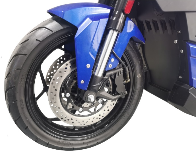

Da steht nix davon wie wo auf die Räder wirken. Auf dem Foto frage ich mich, ob die innere schwarze Scheibe die Impulsgeberscheibe des ABS ist.
@koka_s hatte auf Seite 66 hier von einem ABS Problem berichtet. Auf Seite 68, dass er von Tinbot ein ABS zugeschickt bekam samt Anleitung zum Austauschen. Seite 69 ist der Sensor auf einem Foto zu sehen. Dort sieht man auch die Impulsgeberscheibe. Also ab Werk hat sie es also. Ob's funktioniert wie's soll ist was anderes. Werde das bei meiner Maschine auf einem Schotterweg mal testen bei besserem Wetter.

Hallo, ich würde behaupten, dass es ABS nur hinten schlicht nicht gibt. Deshalb ist es auch nicht eigens erwähnt. Außerdem sieht man hier doch eindeutig, dass ABS v+h verbaut ist - es funktioniert nur vorne nicht.
