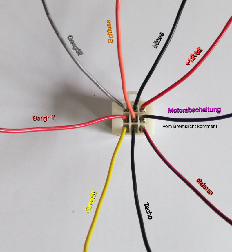

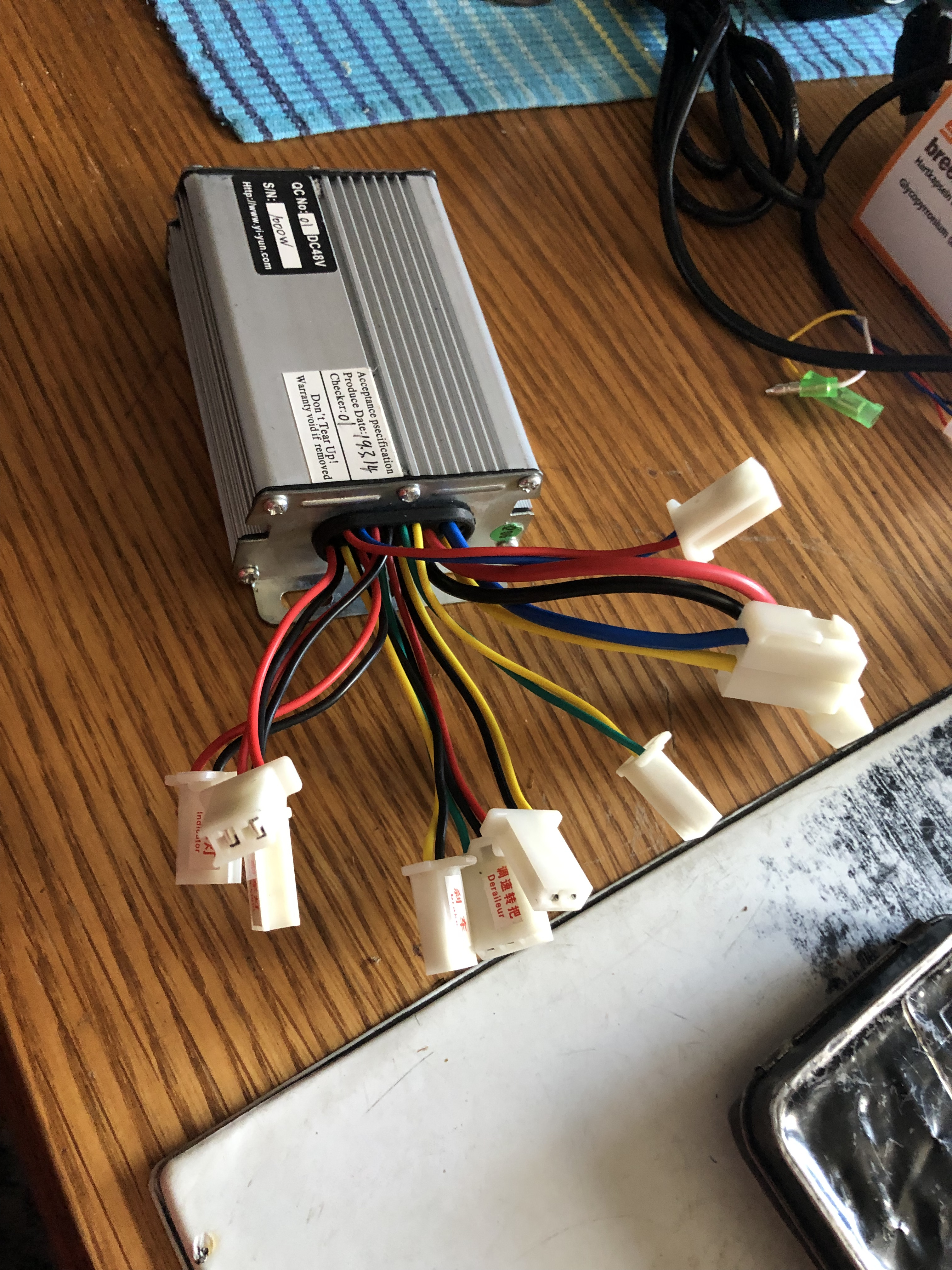

Wenn ich dir ein Foto vom Kabelbaum und vom Steuergerät sende kannst du mir dann sagen welche Kabel ich zusammen schließen muss ?
Harry
Beiträge: 2140
PLZ: 49479
Wohnort: Ibbenbüren
Re: Mach 1 ohne Steuergerät
Beitrag von Harry »
Versprechen kann ich das nicht, aber mit Fotos vom Controller und Stecker sind die Chancen schon mal größer.
Gruß Harry

Ich vermute mal, dass bei deinem Mach1 ein 9-poliger Stecker ist.
Die Chancen stehen sehr schlecht, dass du das voreinander bekommst, da oben am Lenker noch eine vergossene schwarze Box ist, in der eine weitere Verdrahtung ist.
Viel Erfolg.
Gruß Harry
91leo91
Beiträge: 25
Registriert: Di 4. Jun 2019, 13:15
PLZ: 45665
Beitrag von 91leo91 »
Die Box ist fuer einen Zusatz Gasgrill Stecker ist dabei
Aber habe leider teilweise andere Farben am kabel
Harry
Beiträge: 2140
PLZ: 49479
Wohnort: Ibbenbüren
Beitrag von Harry »
Mache mal Foto von den Steckern von deinem Mach1.
Gruß Harry
