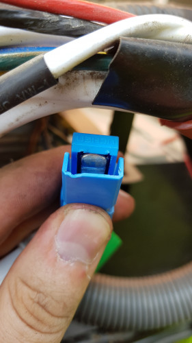

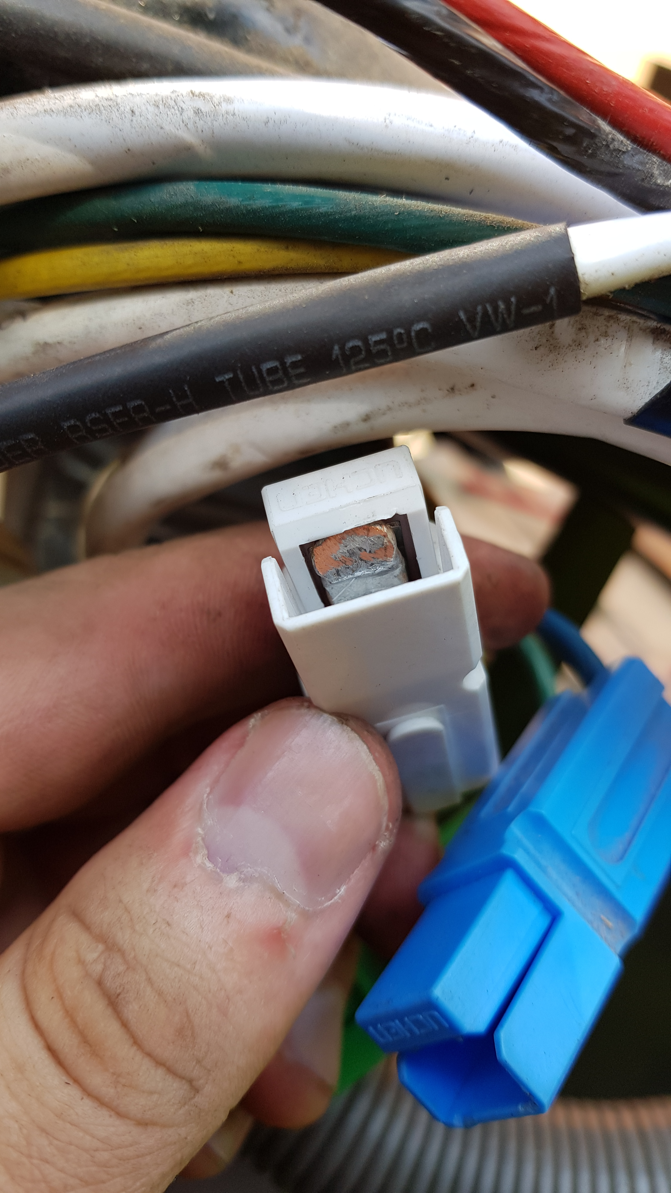

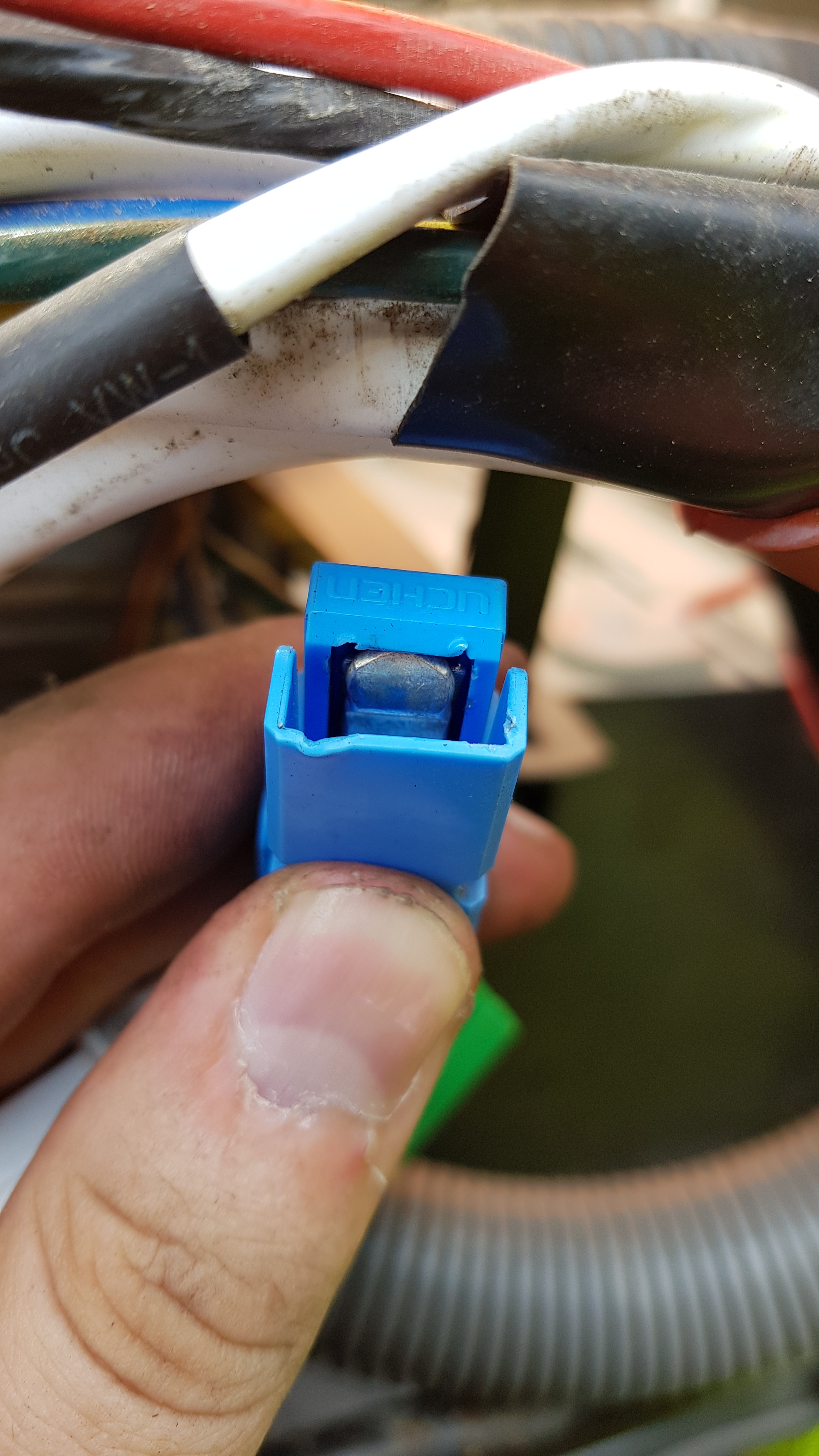

Ich hab mich jetzt mal hinten an die Stecker vom Steuergerät zum Motor gemacht und dabei festgestellt dass einer von den dreien ziemlich abgenutzt ist. Könnte es sein dass dieser keinen Kontakt mehr herstellt?
Stellt sich mir halt auch die Frage warum der so aussieht... wie passiert sowas?

Nach weiteren Stunden bastelei hab ich endlich das Problem gefunden.
Nachdem ich jetzt gefühlt 6 Stunden rumprobiert habe, kam ich auf die Idee nochmal das Licht am Roller für eine Weile als "Last" laufen zu lassen.
Tja... nach vielen fehlgeschlagenen Motorstarts ging plötzlich das Licht aus und die Akkunadel in den Keller. Das hat sie vor 2 Tagen noch nicht getan.
Beim nachmessen am Ladeport bricht die Spannung beim einschalten des Scheinwerfers von 59V auf 27V ein...
Abdeckungen über den Batterien entfernt, Batterien auseinander geschraubt und außerhalb des Rollers mit einer 1A LED als Verbraucher die Spannung jeder einzelnen Batterie gemessen.
Eine der fünf bricht bei der 1A LED um 1,3V ein, während die anderen so gut wie keine Änderung anzeigen. Hab nun also den Übeltäter isoliert. Jetzt muss ich nurnoch entscheiden ob ich neue Blei Akkus verbaue oder gleich einen Lithium-Ionen Akku verbaue. Leichter, preislich ähnlich und mit der Möglichkeit drinnen geladen zu werden.
