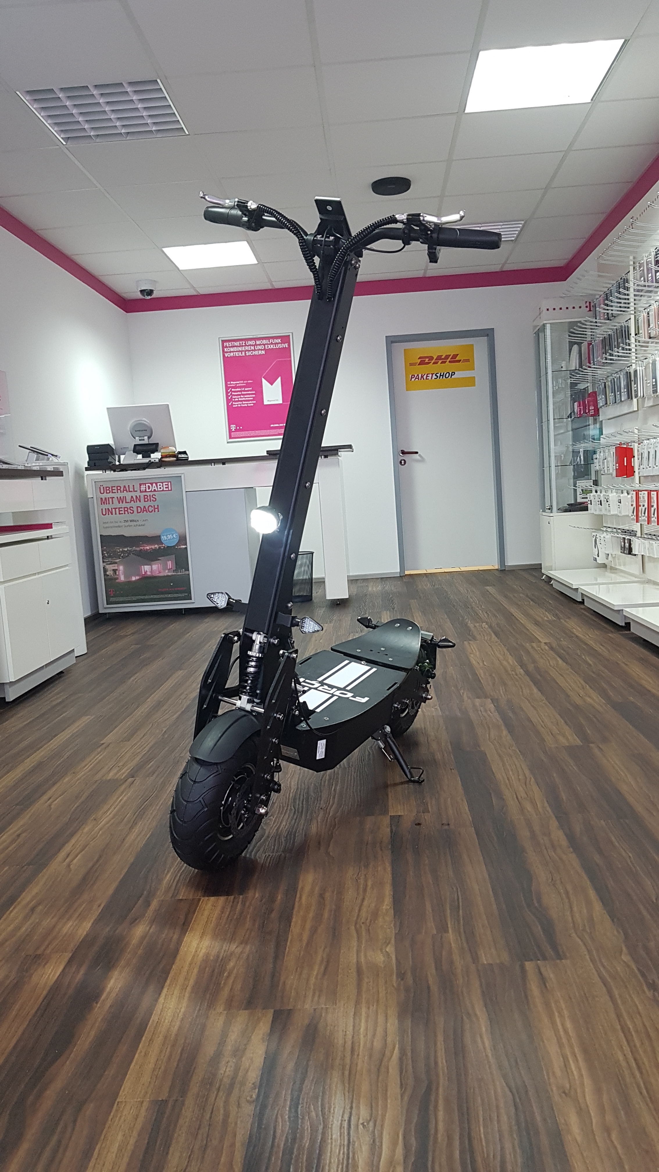

hallo...
dem kann ich nur zustimmen.
Habe seit 2 Tagen meinen Evoking 4 Dual in Schwarz. Das Ding ist toll.
Gleich mit 20 Ah Litiumionenakku.
Hatte auch ein wenig warten müssen.
