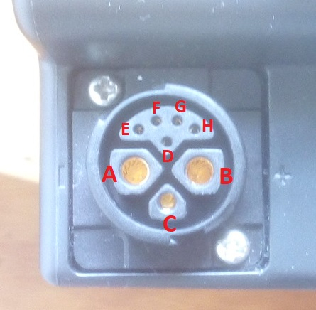

Eine Frage an die Batteriefachleute.
Der Akku (Li-Ion 60V 20Ah) an meinem e-Swan hat diesen Connector.
Nur mal so rein interessehalber: Für was sind die vielen Anschlüsse? A ist der Batterieminuspol, B ist der Batteriepluspol .... soweit klar ...
Aber was ist C, und was sind die kleineren D bis H?

C ist der "Balancer" (sorgt dafür, dass die einzelnen Zellen der Batterie einigermaßen gleichmäßig aufgeladen werden,) die kleinen Pole ab D dienen der digitalen Kommunikation zwischen Ladegerät und Roller bzw. Batterie; da werden Daten wie zB Temperaturwerte übertragen.

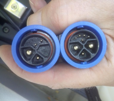

Hier nocheinmal eine Aufnahme der beiden Gegenstücke zum im ersten Post gezeigten Akku-Anschluss. Beim Zuordnen der Pins die "Spiegelverkehrtheit" beachten!
Links der Stecker vom Ladekabel, rechts der Stecker vom Roller-internen Kabel.
Wobei der linke Stecker auch im rechten Stecker integriert ist, denn der Roller hat außen auch eine Ladesteckdose, damit man den Akku zum Laden nicht herausnehmen muss sondern im Roller belassen kann.
Interessant, dass beim Laden nicht der Batterie-Minuspol A genutzt wird, sondern der Balancer C die Rolle des Minuspols übernimmt.
Bedeutsam für mein Vorhaben ist jedoch, dass die Pins F, G und H offensichtlich nicht zum Laden, sondern für den Fahrbetrieb des Rollers genutzt werden. Damit ist mein Plan, einen Akku nach Bauart des in meinem vorigen Post verlinkten Beispiels in meinem Roller zu verwenden, wohl zum Scheitern verurteilt. Was auch immer über die Pins F,G,H übertragen wird, diese billigen Akkus werden diese Pins nicht bedienen können da bei Ihnen ein entsprechendes Interface bzw. eine hinter dem Interface stehende Datenquelle fehlt.
Oder hat jemand eine Idee wie ich trotzdem solche Akkus in meinem Roller nutzen könnte?

Um mal reinzugrätschen, weil die erste halbfalsche Info kam ja schon: A&B sind für das Entladen gedacht, A&C für das Laden. Der eine Pin ist etwas dünner, weil beim Laden ja nicht die Stromstärken fließen.
Nun zum Rest der kleinen Pins: wenn Du keine belastbaren Informationen vom Händler oder Hersteller bekommst, dann wird es schwierig. Gehe mal davon aus, dass es einen Temperaturfühler gibt, ebenso wäre eine Signalisierung bzgl. der Überspannung einer Zelle sinnvoll (in dem Fall: Ladegerät reduziert den Strom auf das, was ein BMS noch wegschaufeln kann) oder der Unterspannung einer Zelle (Roller schaltet ab), Feuchtigkeitssenor, Überhitzung des BMS = ungewöhnliche Fehlersituation, ...
Die Signalisierung kann über offenen Kontakt, geschlossenen Kontakt, digitales Signal, analoges Signal usw. erfolgen. Mit gemeinsamer Masse oder gemeinsamen Plus, oder auch teilweise ohne. Ohne Dokumentation bist Du am A....
Leider ist es nicht so, dass die Akkuanschlüsse (oder Diagnosestecker usw.) bei E-Rollern genormt sind, so dass man herstellerübergreifend einfach mal die Akkus austauschen kann, die Situation ist noch schlimmer als bei den Nachbaupatronen für Tintenstrahldrucker.
Sei froh, dass du einen Akku hast, der anscheinend intelligent mit dem Rest Deiner Rollertechnik (Controller, Ladegerät, Dashboard) kommuniziert. Der Preis dafür sind eben 700€.
