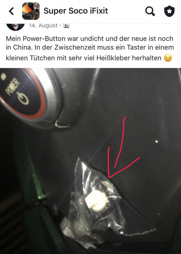

Meiner hat auch mal im Regen nicht angesprochen, hab dann alles mit Taschentücher getrocknet etwas das Moped geschüttelt und dann ging es wieder. Seit dem nie wieder vorgekommen.
