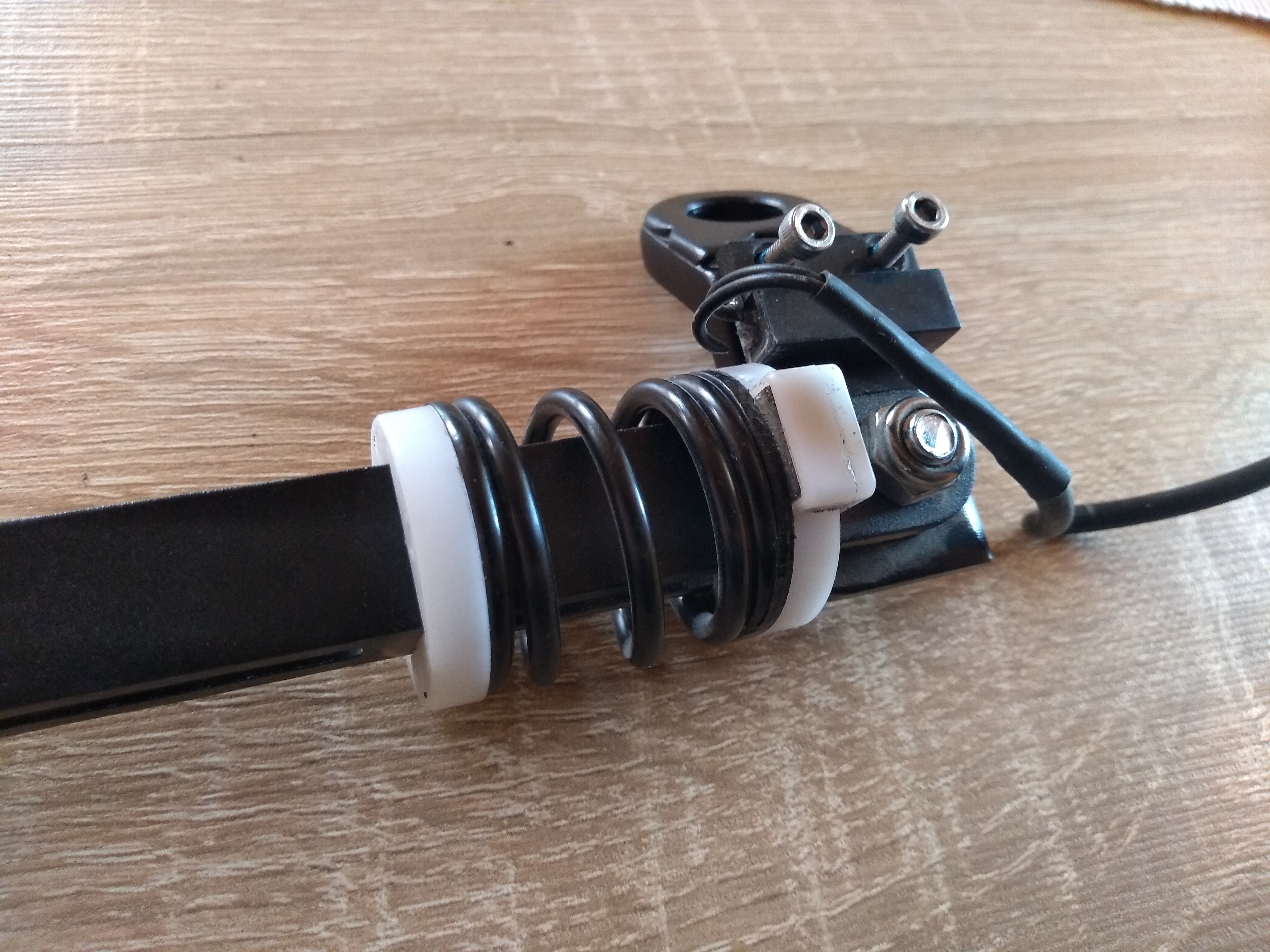

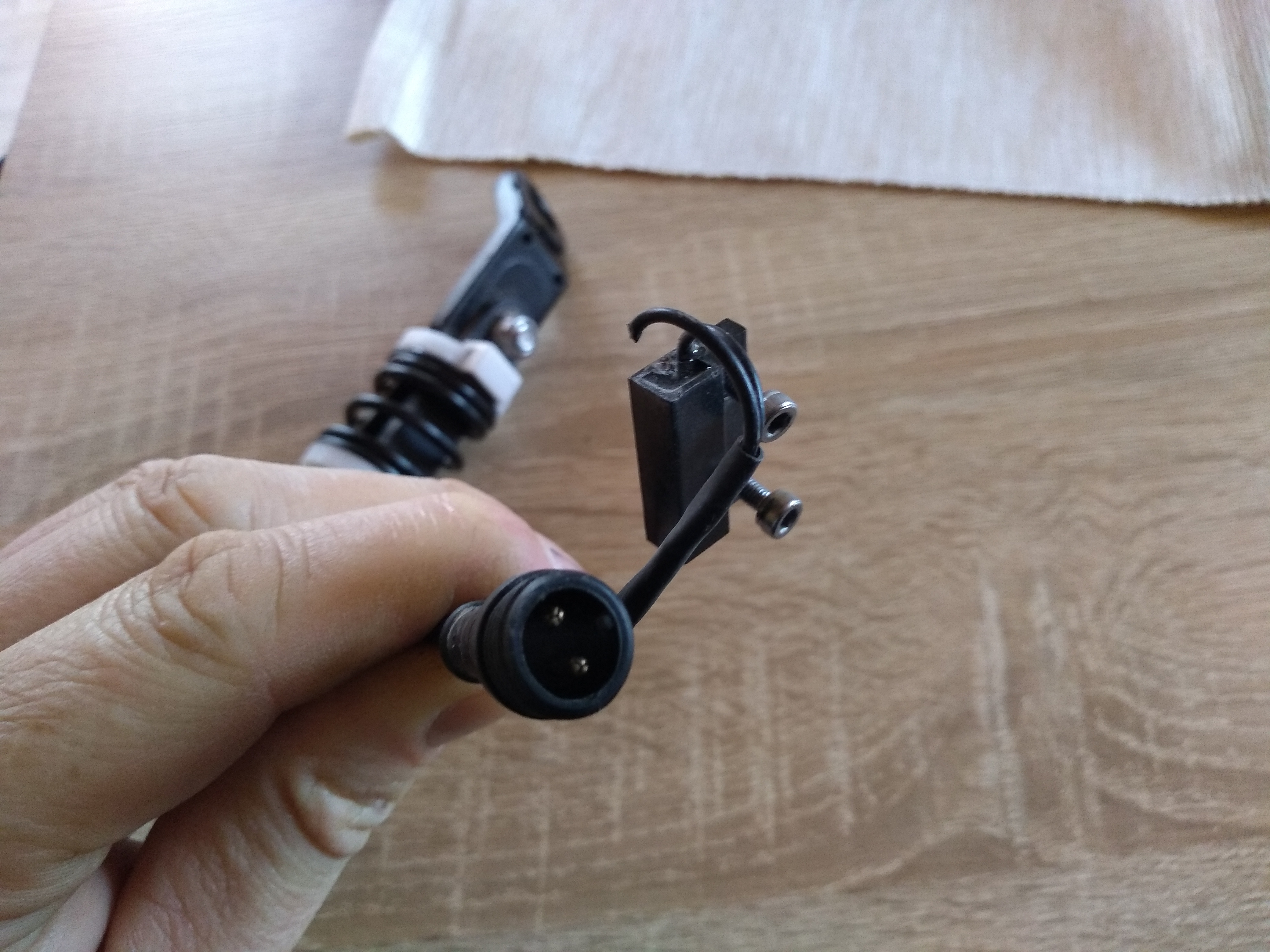

Hat schon mal jemand Ersatzteile für den K1 gebraucht und bestellt? Mir ist jetzt ein dünnes Kabel am Ständerschalter sauber abgerissen. Ist wahrscheinlich irgendwas daran hängengeblieben, vieleicht ein Stock und da die Kabel eingeklebt sind, kann man den leider nur kurzschliessen oder komplett tauschen.
Reisemobilist
- Beiträge: 12
- Registriert: Mi 11. Mär 2020, 13:28
Re: Lehe K1 Verbesserungen
was spricht gegen ersteres?Tilo hat geschrieben: So 29. Mär 2020, 16:54 kann man den leider nur kurzschliessen oder komplett tauschen.
Diese Stelle scheint eine Art "Sollbruchstelle" zu sein, habe ich schon mehrfach gehört/gesehen...
Ja, habe ich auch gemacht.
Dagegen spricht, das es recht praktisch ist, das man ihn durch das Umklappen des Ständers so schnell an- und abschalten kann.
Dumme Frage: Welche Möglichkeiten gibt es sonst, den Roller abzuschalten? Nur über den Akkuschalter?Tilo hat geschrieben: So 7. Jun 2020, 00:30 Ja, habe ich auch gemacht.
Akkuschalter und Fernbedienung
