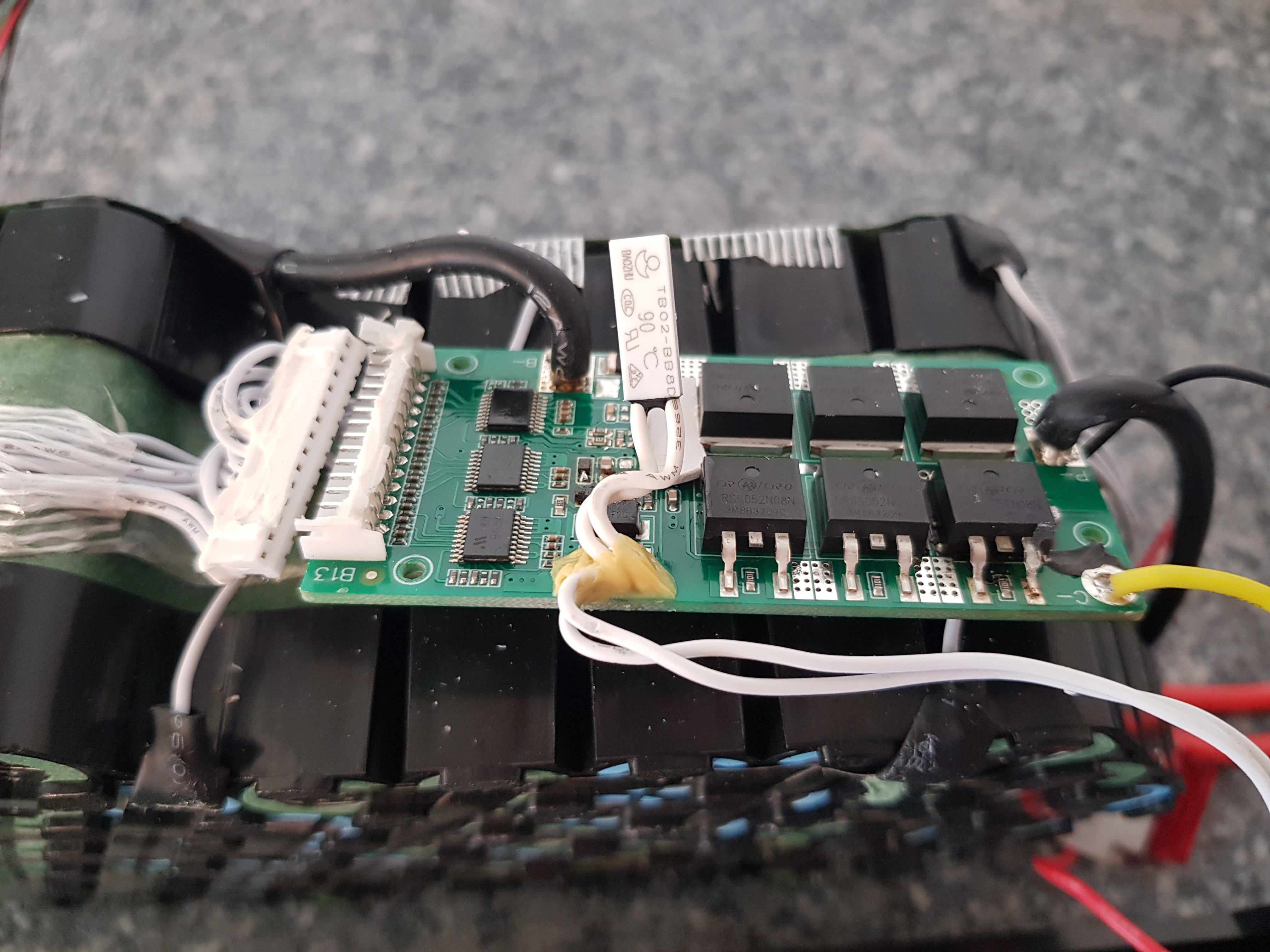

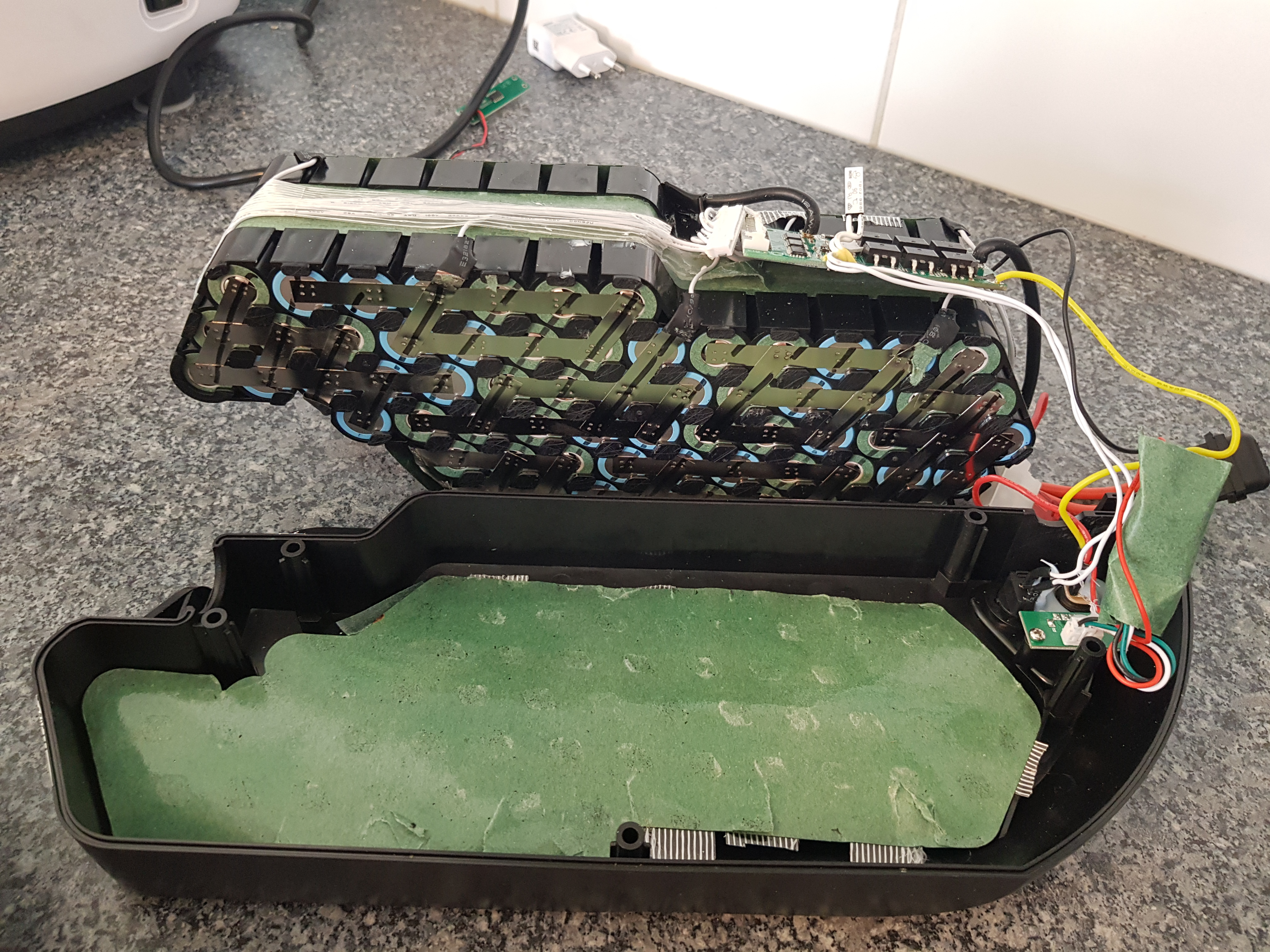

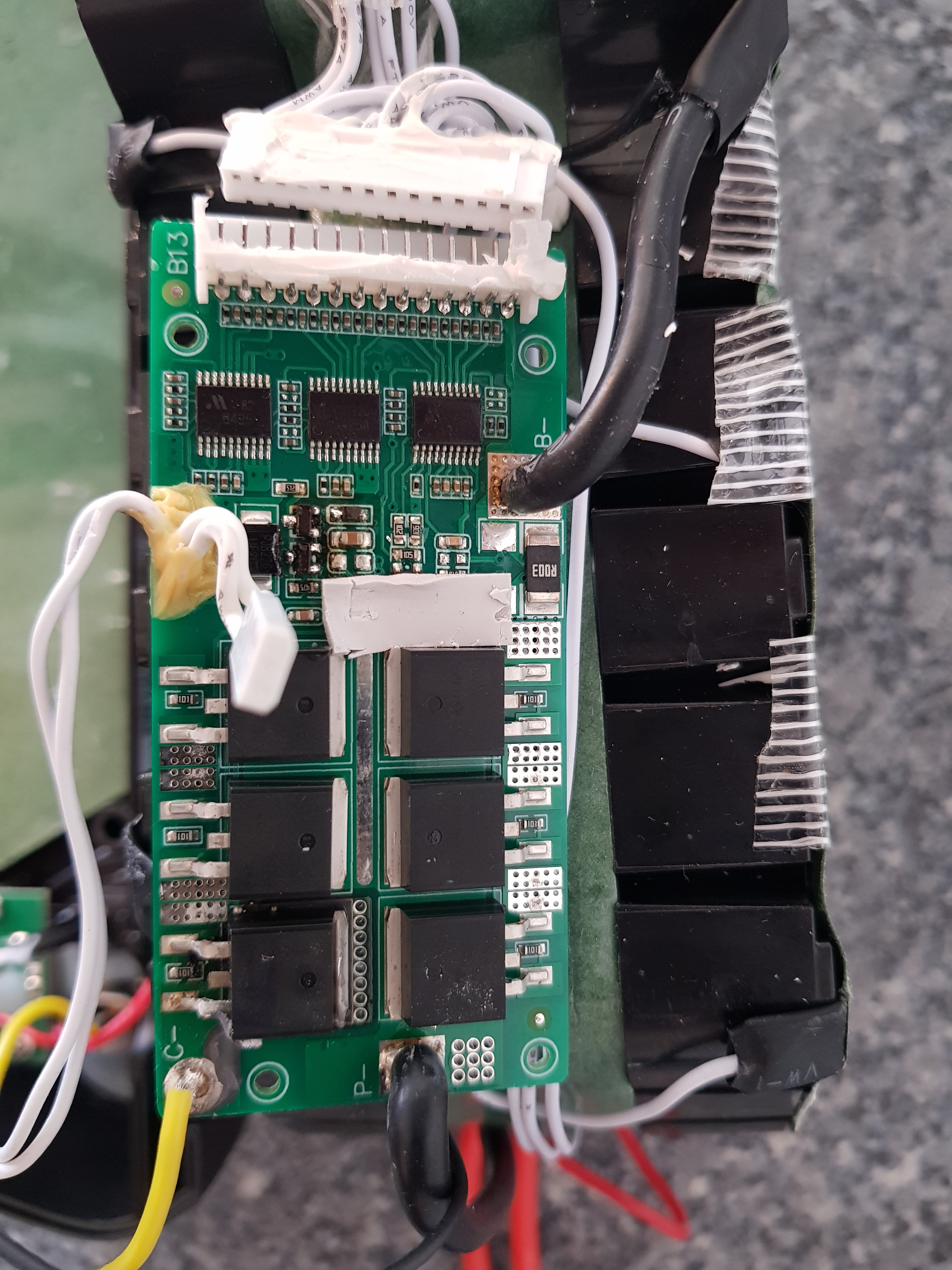

Zuersteinmal was ich seit de letzten Beitrag herausgefunden bzw. gemacht habe. Ich habe den Akku geöffnet und mir die Details angesehen. Das positive zuerst: die einzelnen Akkupacks und auch deren Verlötungen sehen (aus Sicht eines Laien) gut aus - also alles fest verbunden, jede Zelle mit 4 Punkten angeschweißt, die Kabelanschlussstellen abisoliert...ist vermutlich normal(?!?)). Zu meiner Verwunderung sind im Akku sogar 2 Sicherungen verbaut. Eine mit 40A, die das rote Kabel in Richtung Entladung absichert und einmal 10A direkt hinter der Ladebuchse. Beim Akku handelt es sich um insgesamt 65 Zellen à 3,7 Volt, unterteilt in 13 packs mit je 5 Zellen.
Der Akku hat neben den Zellen und dem BMS noch folgende Bauteile:
1. eine Ladebuchse,
2. eine Ladestandsanzeige,
3. einen USB-Anschluss und einen
4. On/Off-Schalter
Nun das negative bzw. das Problem:
Die 10A Sicherung war durchgebrannt. Ebenso sah das verbaute BMS leicht angekokelt bzw. zumindest heißgeworden aus.

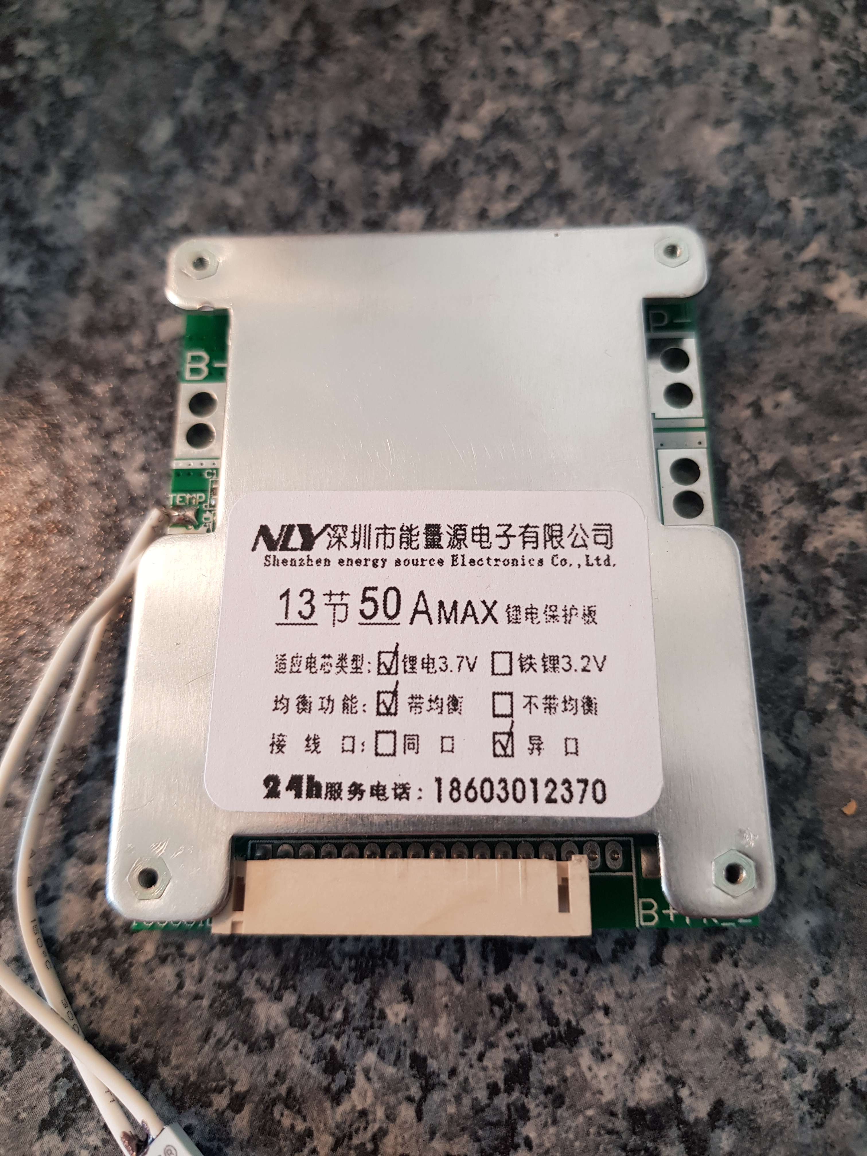

Nun möchte ich das BMS gerne austauschen. Die Platine des verbauten BMS ist zusätzlich zu den Standard-Anschlüssen (C-, B-, P- sowie den einzelnen Zellen über den 14-poligen Stecker) auch direkt mit dem Schalter verbunden.
Mein Problem ist, dass ich kein BMS gefunden habe, welche die Anschlussmöglichkeit eines Schalters mitbringt. (Oder ich hab diese nicht gefunden).
Meine Frage ist nun:
Gibt es eine sinnvolle Möglichkeit den Schalter irgendwo einzulöten (vermutlich eben nicht am BMS), damit der Akku weiterhin abgeschaltet werden kann, oder wäre es evt. sinnvoller, den Schalter einfach totzulegen?
(Bilder vom Akku mit dem noch verdrahteten altes BMS, technischen Daten zum Akku, sowei vom neuen BMS folgen).
Danke Euch!

Hier nochmal der Versuch, den Aufbau in einem Schaltplan darzustellen. So ist das defekte BMS am Akku angeschlossen.
Um was handelt es sih bei diesem kleinen Bauteilchen mit der Aufschrift 90° (auf dem Originalfoto in weiß)? Ist das ein reiner Temparaturschalter mit 2 möglichen Zuständen, oder kann da mehr hinter stecken?

Bei dem Bauteil kann es sich um einen Temperaturschalter handeln, der bei zu heißen Akkus den Lade- oder Entladevorgang abbricht. Denkbar sind aber auch Heiß- bzw. Kaltleiter für diese Aufgabe, aber die haben üblicherweise keinen Temperaturaufdruck.
Kokelspuren auf dem BMS entdecke ich jetzt auf Anhieb nicht auf den Fotos. Mein erster Test wäre der Ersatz der 10A-Sicherung und dann schauen, wie sich das System verhält. Wobei man vielleicht vorher noch die Spannung der 13 Zellbänke auf Gleichlauf überprüfen sollte.

Danke STW für die schnelle Antwort!
Die 10A-Sicherung habe ich natürlich als erstes getauscht und dann direkt einen Ladeversuch gestartet - leider mit unverändertem Fehlerbild.
Dass das BMS verkokelt bzw. mindestens sehr heiß geworden ist, kann man auf den Fotos nicht mehr sehen.
Auf der Unterseite der Platine war eine schwarze Kunststoffplatte, welche offensichtlich am P- angeschmolzen ist.
