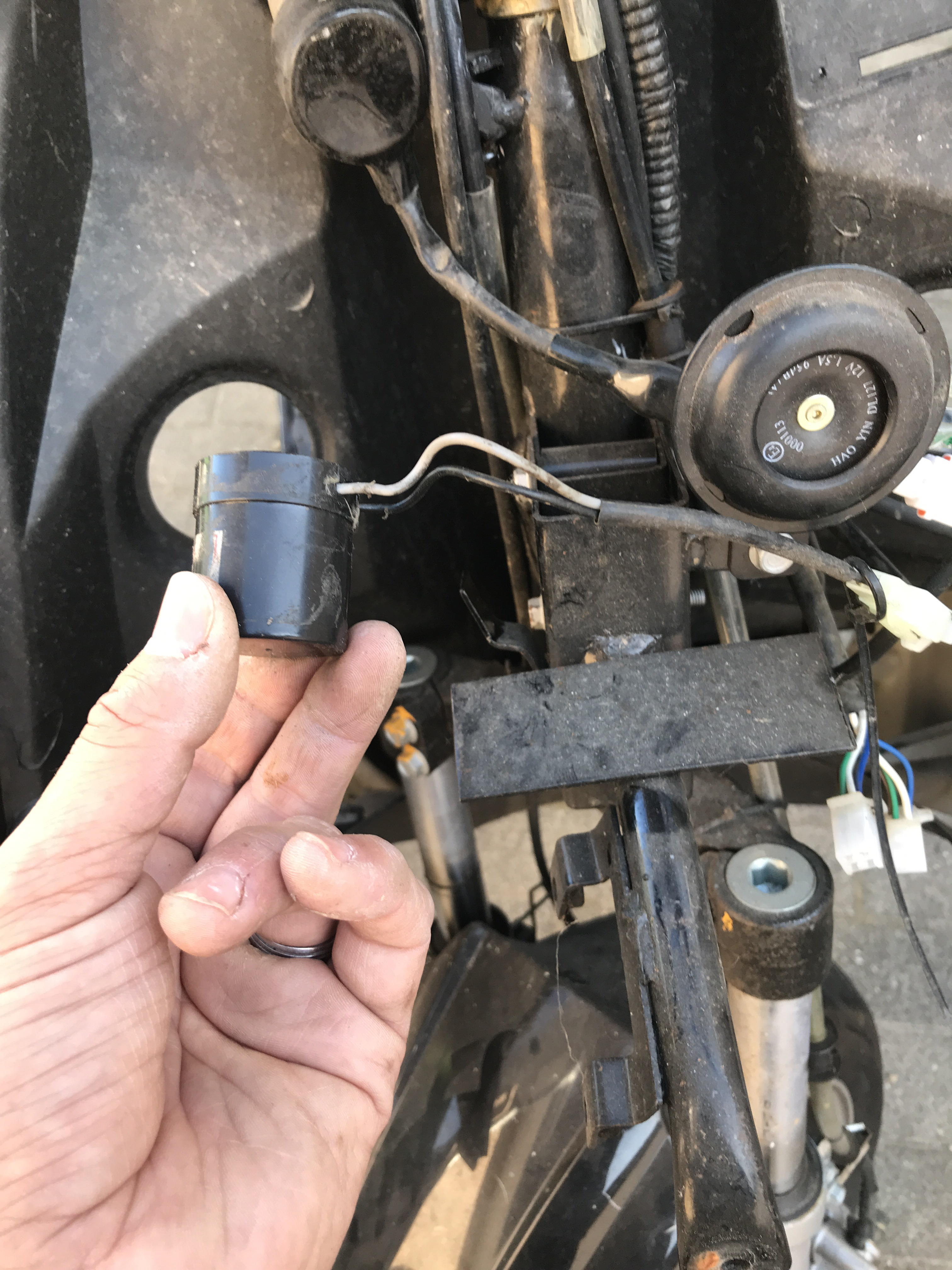

Kann das der Übeltäter sein und wie kann ich das kontrollieren?

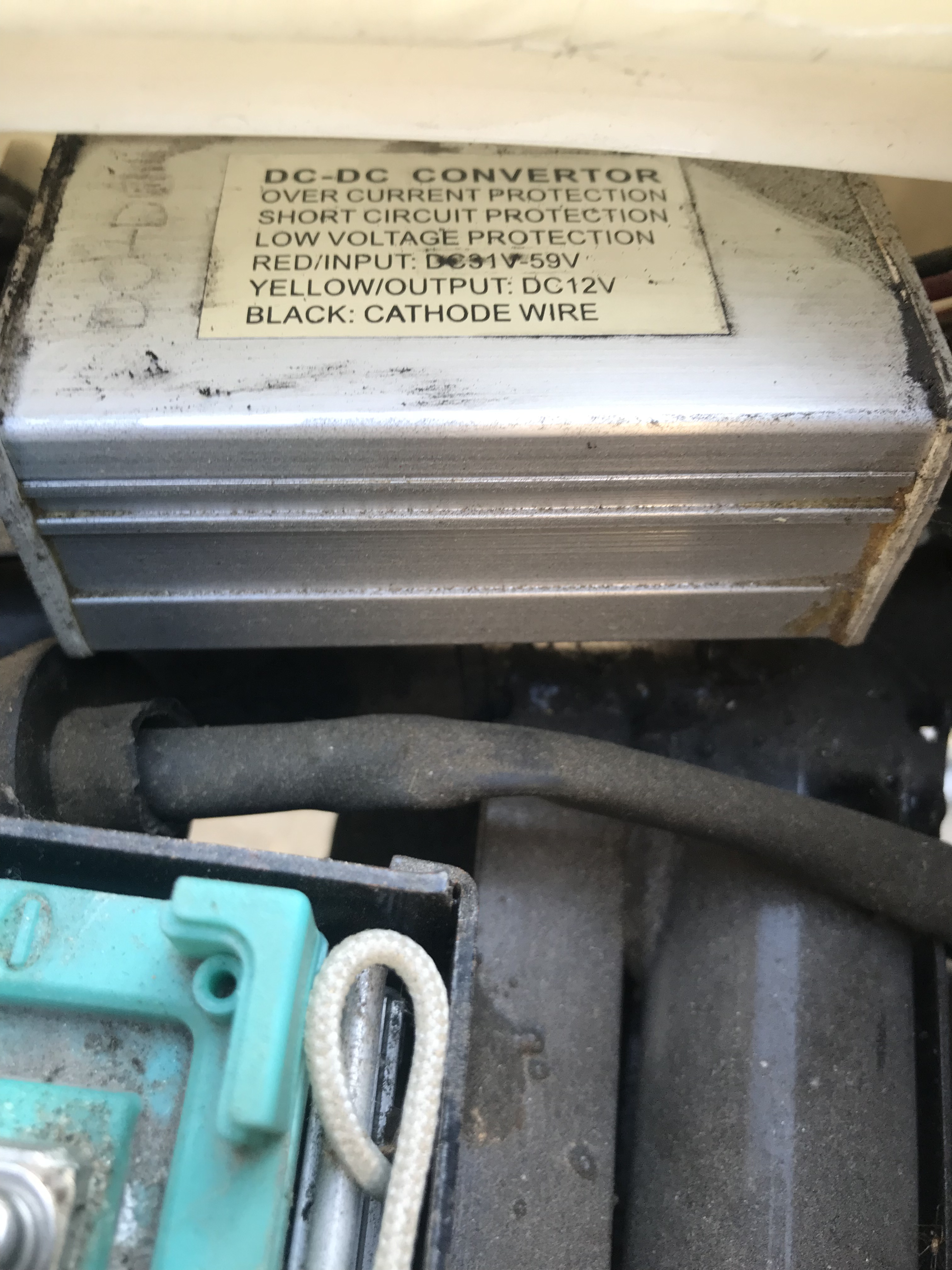

Was is das? Das befindet sich vorne unter der Verkleidung

Also wenn ich am DC DC Converter die rote Leitung Messe kommen 55,5 v an. Wenn ich die gelbe messe kommt gar nichts an.
Dann liegt es doch höchstwahrscheinlich am Konverter oder?
Wo bekommt man diesen her?
