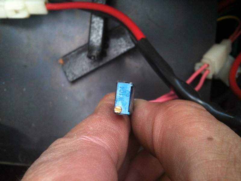

135kg Eigengewicht sind da auch gute 210kg auf der Strasse. Ich hab zwar einen zugänglichen Poti mit zwei rosa Kabel gefunden,
kann aber noch nicht sagen wo sie hinführen oder herkommen.

Die Wirkweise des Poti oder auch Trimmers könnte natrlich auch eine Möglichkeit für die V-Max sein.
Fakt ist bisher nur das sich der Widderstand je Drehrichtung verändert. Im Uhrzeugersinn wird er erhöht.
Zur Zeit steht er bei 60,9 ( 200k ). Ohne Poti ist keine Veränderung bemerkbar. Eine Überbrückung will ich noch nicht machen.
Mal sehn wo sie hinführen. Aber wie schon erwähnt sehr gute Verarbeitung, auch Isolierung.
Werde lieber mal in der Schmiede anrufen. Der Leviate Sprinter hat diese rosa Kabel nicht. :roll:

Ich habe auch dieses rosa Kabel gefunden dass auf dein Foto abgebildet ist und möchte gerne wissen was mann damit machen kann?

Laut Rücksprache mit der Schmiede ist es das zwar was ich glaube aber so recht speziell wollte es man
auch nicht sagen. Ohne Poti dürfte er nur 25 km/h laufen? :(
Ich sollte auf alle Fälle den Tachometer mit CBS überprüfen es würden alle nicht passen.
Vielleicht haben die ja Tachometer für 10 Zoll-Räder verwendet. :lol:

Ok. Also der Stecker mit den beiden rosa Kabeln ist für die Geschwindigkeit zuständig. Wenn der Stecker offen ist (Poti einfach rausziehen!), dann steht die volle Drehzahl an. Meistens schleppen sich die Roller dann auf über 50 km/h. Daher wurde für den (Euro-)TüV ein Poti drangehängt. Bei Kurzschluss auf dem Stecker mit den rosa Kabeln wird die MOFA-Geschwindigkeit (=25 km/h) erreicht.
So kenne ich es jedenfalls von meinem Roller.
