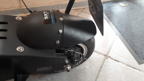

Ich habe auch vergebend`s nach einer Verlängerung für die hintere Radabdeckung gesucht. Ich habe mir dann selbst eine Abdeckung aus Hartplastik
gebaut und das Ergebnis ist zufriedenstellend.

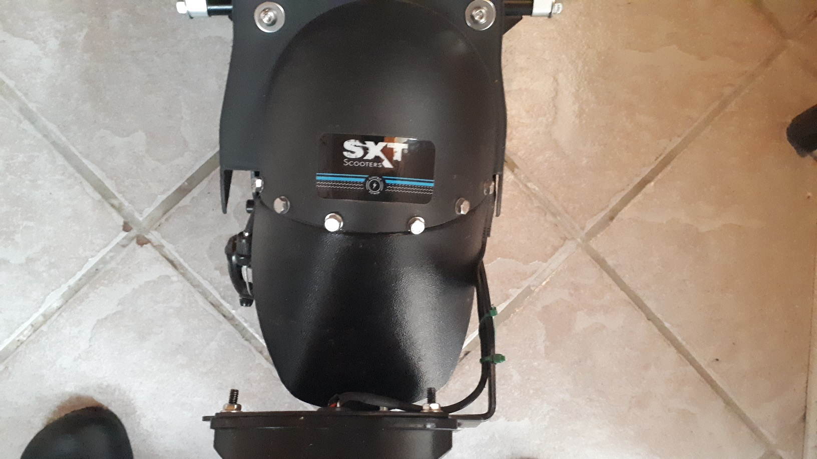

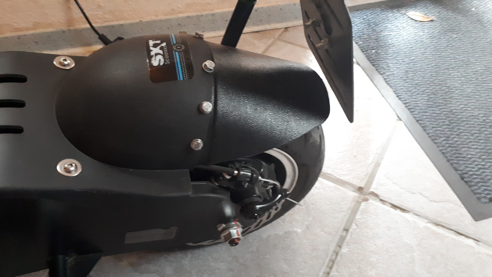

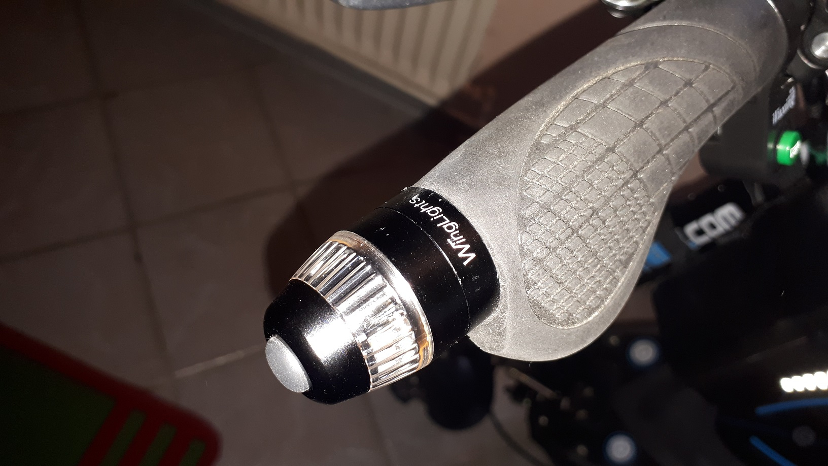

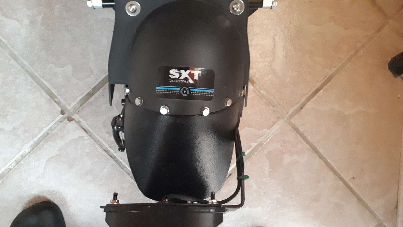

Hier die Bilder vom Schutzblech und Blinker
Die Schrauben habe ich etwas gekürzt und mit Selbstsichernden Muttern und Unterlegscheibe befestigt

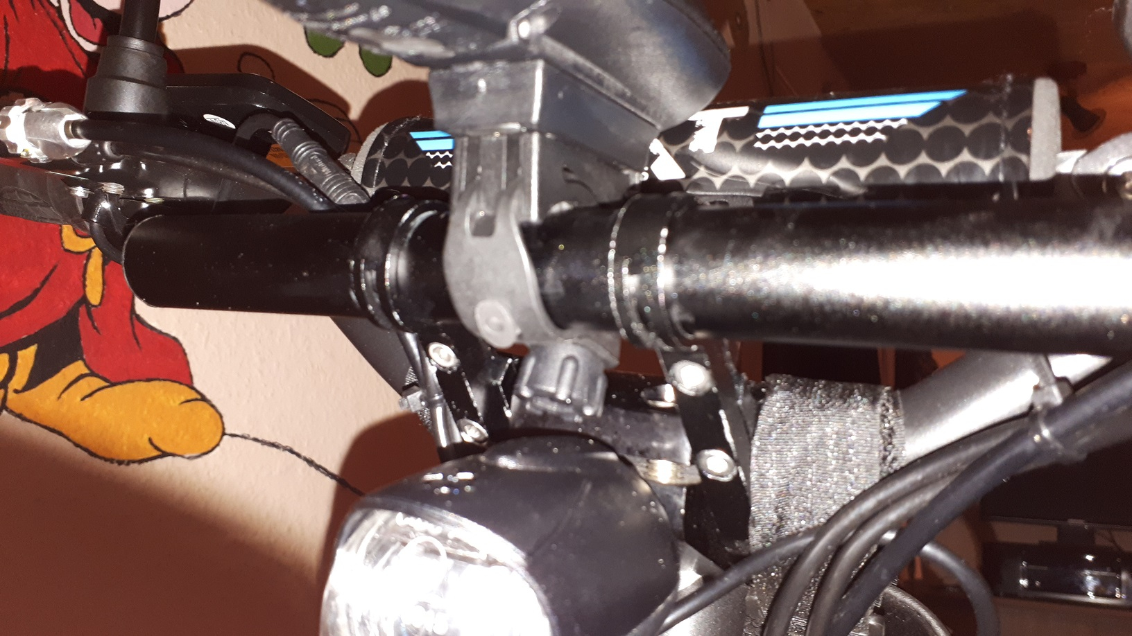

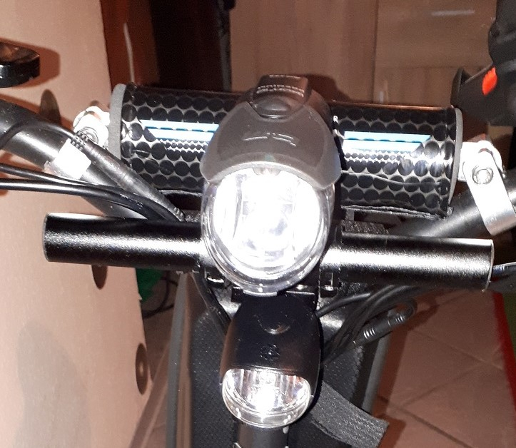

So, meine Extender Lenkerverlängerung ist auch gekommen.
hier nochmal 2 Bilder dazu

saubere Arbeit, meinen Glückwunsch zu den gelungenen Verbesserungen.
Noch ein Tipp:
Deine WingLights Mag auch Ochsenaugen genannt sind so rechtlich nicht zugelassen.
Du brauchst noch zusätzlich Hinten Blinker.
Noch ein Tipp:

Da ich rein zufällig beim TÜV beschäftigt bin, kann ich dir sagen, das Ochsenaugen (Wenn es die Echten mit ECE etc.sind)
am Motorrad, nur an den Lenker ohne hintere Blinker erlaubt und zugelassen sind.
Am Scooter sind diese Blinker (Winglights) gar nicht erlaubt, weil sie ja für´s Fahrrad sind, aber selbst da wird gesagt,
das man trotzdem noch ein Handzeichen geben muss.
Aber bevor ich die Hand vom Lenker nehme und ich mich hinlege, nehme ich diesen kleinen Verstoß gerne in Kauf und fühle mich sicherer.
Und ich glaube das die Polizei ein Auge zudrückt, wenn man es denen erklärt
Peter

Don Pedro hat geschrieben: Do 26. Sep 2019, 13:12 ... Ochsenaugen (Wenn es die Echten mit ECE etc.sind)
Hallo Peter,
da gebe ich dir völlig Recht, nur Ochsenaugen am Lenker ist allemal besser als ohne.
Nur als Bestandsschutz für Oldtimer mit der Erstzulassung des Kraftrades 1986 oder früher sind die hinteren Blinker nicht erforderlich.
Es dürfte für dich doch eine Kleinigkeit sein die hinteren Blinker auch noch anzubringen, dann bist du konform mit den Vorschriften.
Gruß Harry

leider mußte ich feststellen, das meine Radabdeckung hinten, noch zu kurz ist.
Bei der ersten Regenfahrt hatte ich dann doch einen Dreckstreifen auf dem Rücken.
Also das Ganze nochmal von vorn.
Peter
Peter
