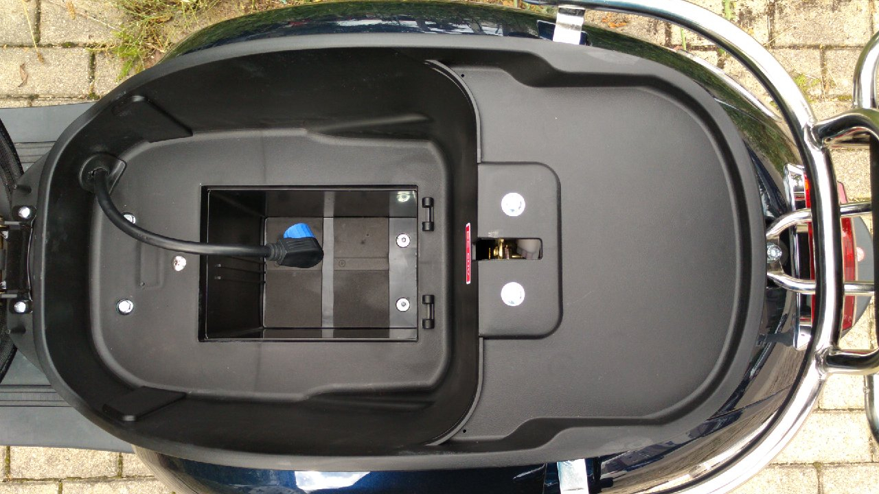

Ich besitze seit gestern den Explorer E-Cruzer 2019, diesen habe ich direkt bei ATU gekauft. Laut Betriebsanleitung sollte sich unter dem Sitz ein Schutzschalter befinden (siehe Bild im Anhang). Tatsächlich habe ich einen solchen nicht gefunden (siehe Bild im Anhang). Auch sonst habe ich nirgendwo einen solchen Sicherungsschalter am Roller gefunden.
Kann mir jemand sagen, ob dies normal ist und ich vielleicht ein neueres Modell als in der Betriebsanleitung habe. Ist es schlimm, wenn ich keine Sicherung habe? Kann ich damit gefahrlos weiterfahren?
E-Roller ohne Schutzschalter

Hallo Exhornet
Da gibt es keinen Schalter
ist auch nicht notwendig, da es ja ausreicht den Stecker zu ziehen.
Das im Akku verbaute BMS schaltet den Akku bei nicht Benutzung automatisch nach 10Min. ab.
Viel Spaß mit deinem Roller und gute Fahrt.

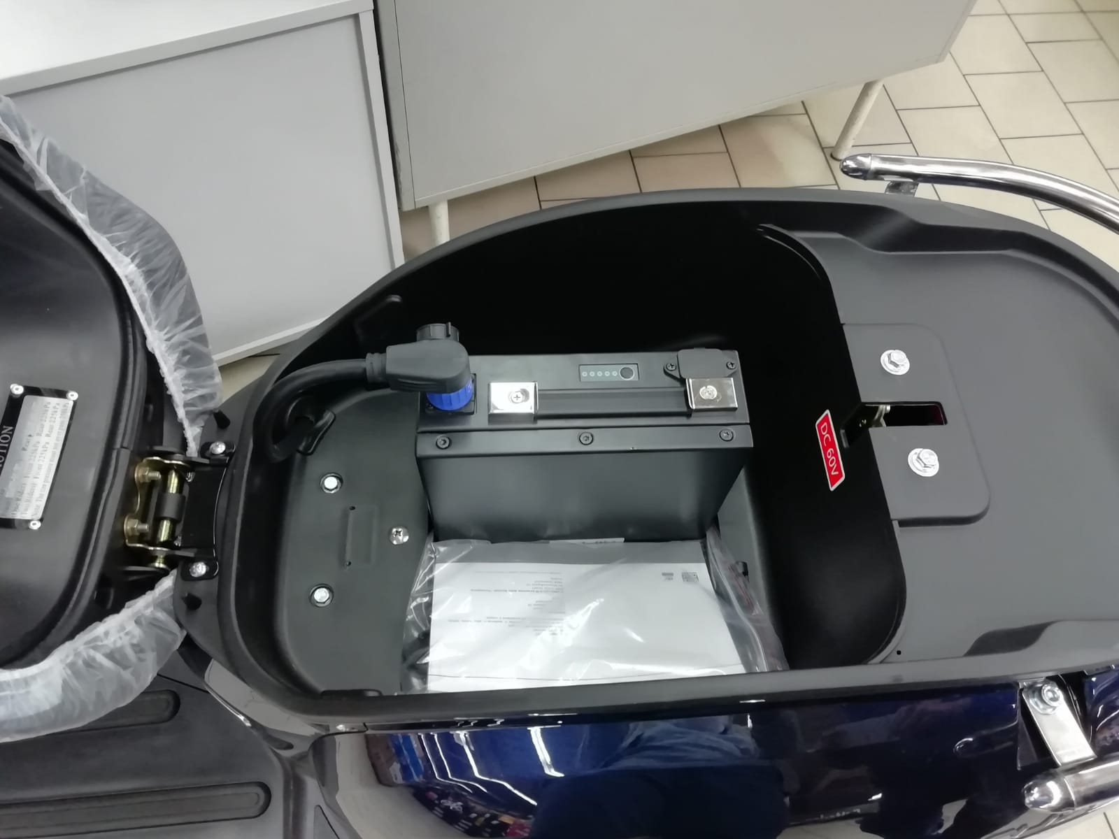

Ich habe mir damals im Ausstellungsraum beim ATU den Roller in der Variante Ein-Akku-Schale angeschaut. Dieser hatte eine Sicherung am Akku (Akku ist breiter) sowie in der Schale. Bestellt habe ich den Roller mit 2-Akku-Schale. Deshalb war ich stutzig.
Vielen lieben Dank für die schnelle Antwort und einen wunderschönen Sonntagabend.
Du hast mir soeben meinen Sonntag gerettet
