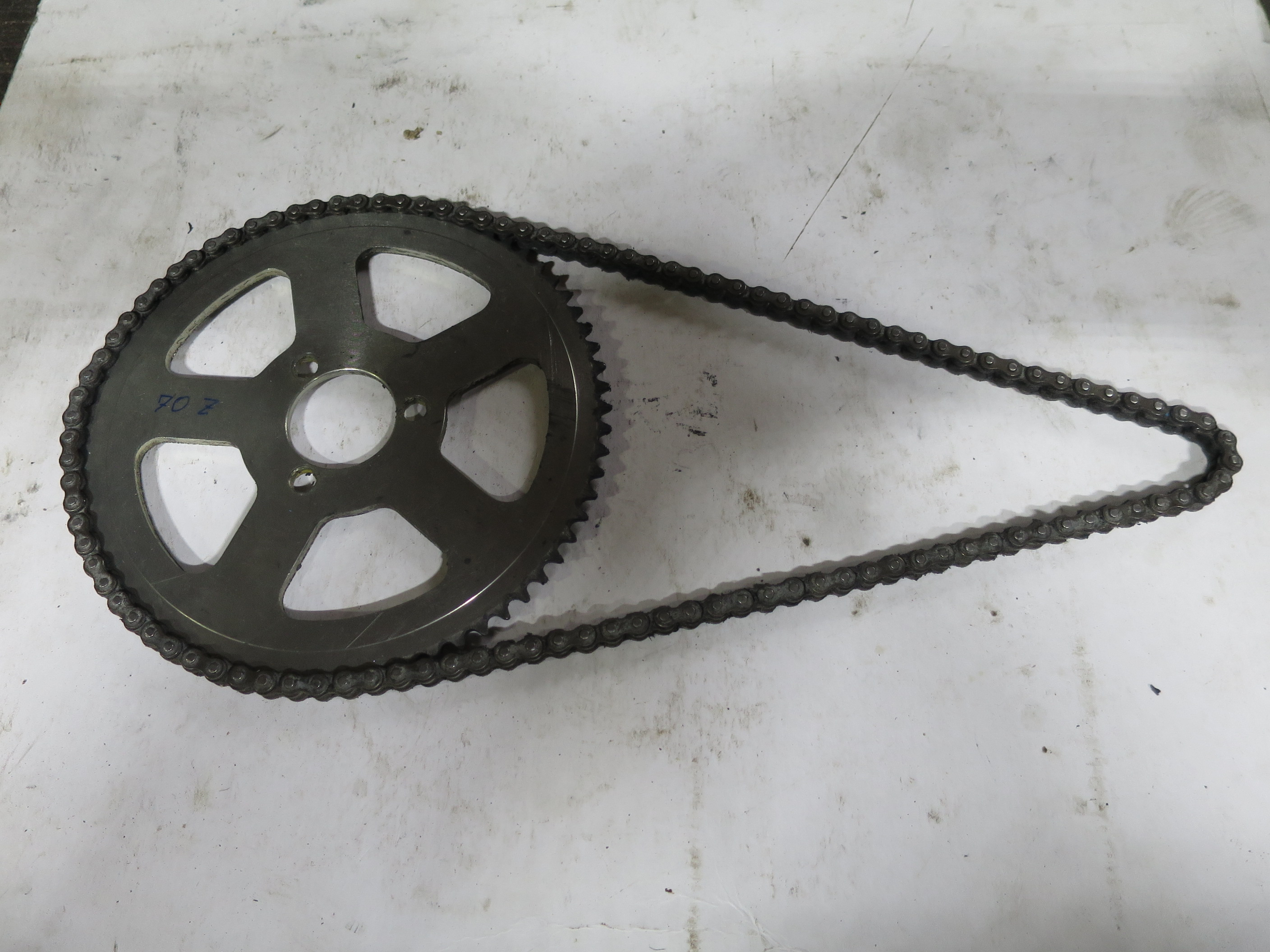

wenn du so eine meinst:
Die müsste ich noch in der Ersatzteilekiste haben.
Gruß Harry

O, super . Wie viele Ritzel hat es? Ist das für dicke oder die dünne Kette?
Vielleicht kann ich dir irgendwie privat schreiben?

Steht auf dem Kettenrad, 70 Zähne.
Das ist die dünne Kette.
Gruß Harry

Wird es nicht zu viel, von 45 auf 70 umzusteigen?
Kann ich irgendwo die Geschwindigkeit nachrechnen?

Ich habe gerade nachgemessen der Roller hat die dicke Kette. Aber trotzdem vielen Dank fürs helfen.

Für die dicke Kette wirst du hier fündig:

zweroboj hat geschrieben: Do 3. Okt 2019, 09:38 Wird es nicht zu viel, von 45 auf 70 umzusteigen?
Mit ein bisschen Prozentrechnung bekommst du das selber hin.
64 Zähne ÷ 45 Zähne = (1,42 -1) × 100 macht 42% mehr Zähne, also verringert sich deine Höchstgeschwindigkeit um 42%.
Gruß Harry
