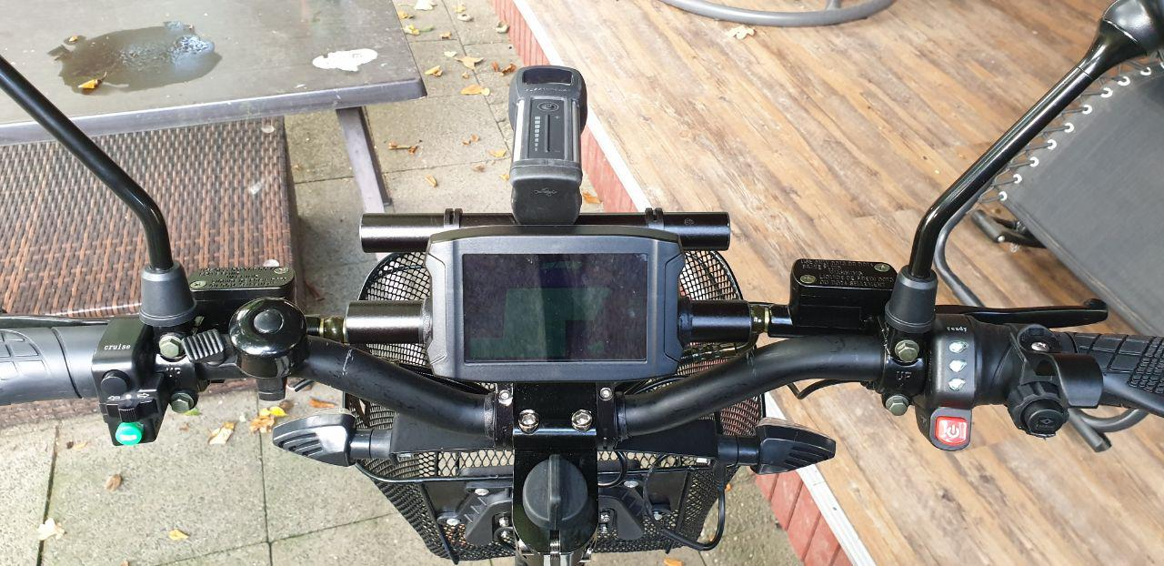

Hallo Gemeinde.
Nachdem ich vorhin die Halterungen für Display und Akkulampe von temporärer in permanente Befestigung gebracht habe, hier zwei Fragen die sich mir während der Aktion gestellt haben:
1. Kann man die Helligkeit/den Kontrast am Display verstellen? Selbst wenn man den kleinen Winkel trifft in dem man das Display ablesen kann, sobal die Sonne hinter den Wolken hervorlugt ist Schluss mit erkennen von irgendwas dort.
2. Ist die Lenkung nur bei mir so schwergängig oder bei allen? Habe es vorhin einmal einhändig quer durch den Garten geschoben weil in der anderen Hand eine volle Tasse Kaffee mit musste. Ich bin nun nicht der Schmächtigste und meine Arme auch leicht dicker als ein Trommelstock und trotzdem hab ich den kaum ordentlich gelenkt bekommen. Oder kann man da auch irgendwo etwas einstellen?

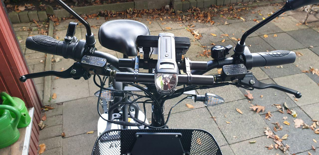

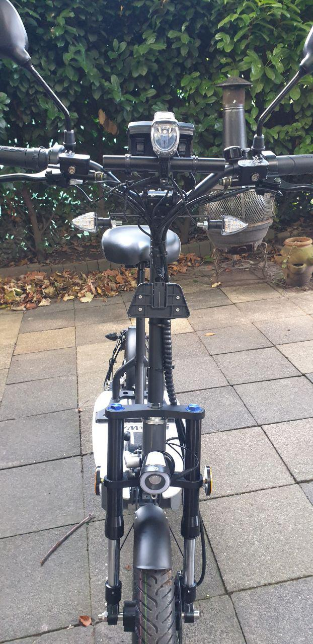

Hier mal ein paar Bilder meiner Display/Licht Lösung: (Der Kabelsalat ist mittlerweile auch beseitigt)

Re: Revo 3.0 pro Anfängerfragen
Einstellen kann man am Display meiner Kenntnis nach zumindest von außen nichts. Ich war am Überlegen, ob ich das Display nicht aufschrauben solle um vielleicht intern eine Stellschraube vorzufinden. Üblicherweise haben die Displays eine gewisse Streuung, so dass zumindest der Kontrast justierbar ist. Aber das kann auch dem Rotstift zum Opfer gefallen sein.Merlin hat geschrieben: Do 10. Okt 2019, 15:27 1. Kann man die Helligkeit/den Kontrast am Display verstellen?
Du kannst natürlich das Lenkkopflager öffnen (siehe Handbuch), solltest das aber erst nach einigen hundert Kilometern tun, wenn die Lenkung immer noch zu schwer geht. Bei mir hatte das Lager nach 300 km etwas Spiel bekommen und ich musste es sogar etwas fester ziehen.Merlin hat geschrieben: Do 10. Okt 2019, 15:27 2. Ist die Lenkung nur bei mir so schwergängig oder bei allen? [...] Oder kann man da auch irgendwo etwas einstellen?
Sinnvoll ist es, durch das Loch des Lenkerschlosses Sprühfett auf die beiden Rollenlager (unten und oben!) zu geben. Das macht sich deutlich bemerkbar. Als Sprühfett verwende ich Kettenfett für Motorräder.
