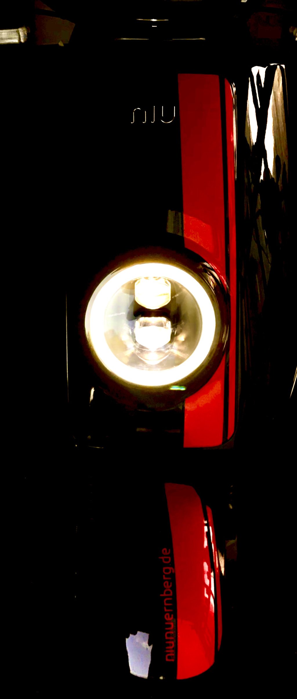

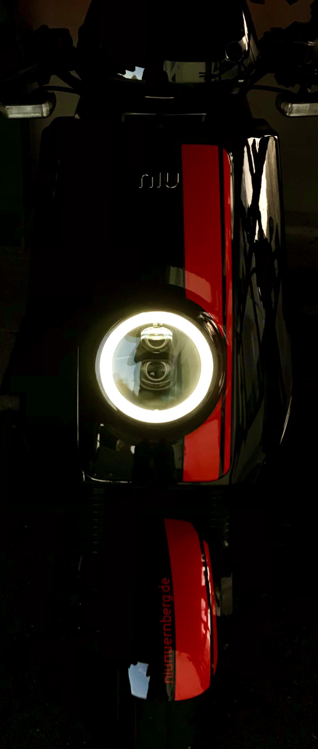

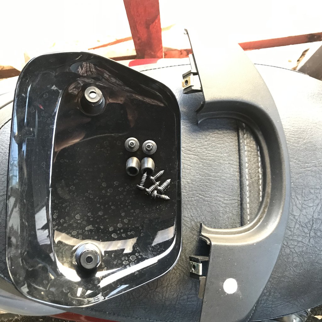

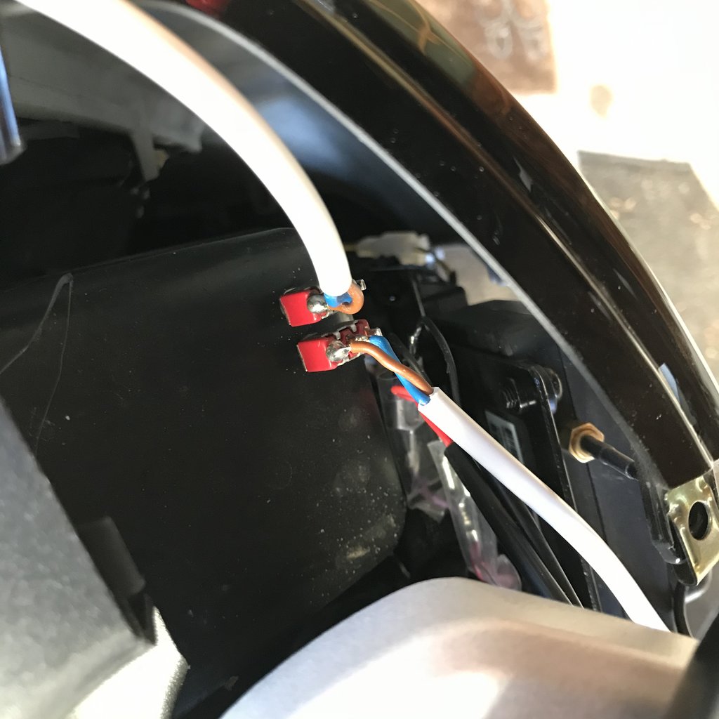

Mich störte es von Anfang an, dass beim Einschalten der Zündung immer zwangsläufig das Abblendlicht mit eingeschaltet wurde.
Das Abblendlicht hat tagsüber absolut keine Funktion zu erfüllen. Ich wollte schon immer, quasi als "Tagfahrlicht", nur den

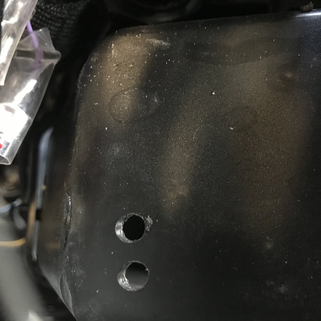

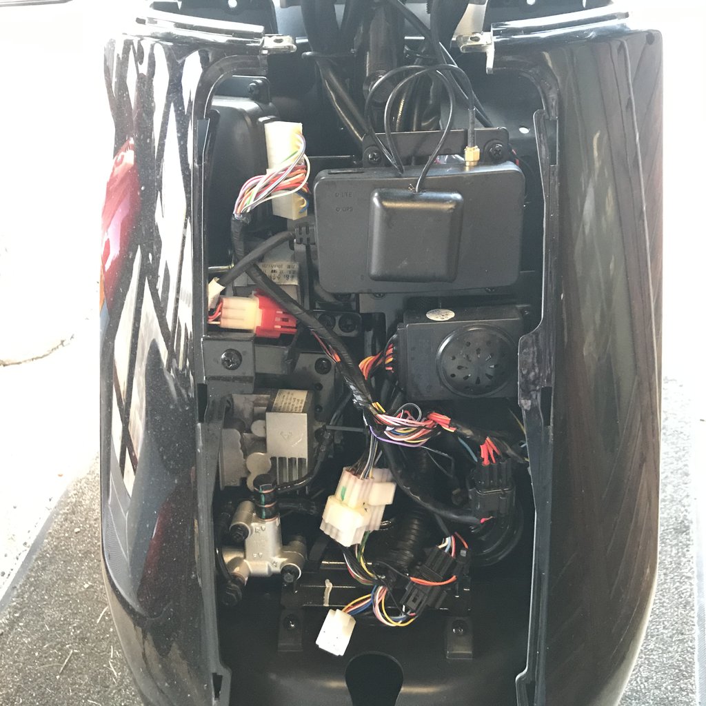

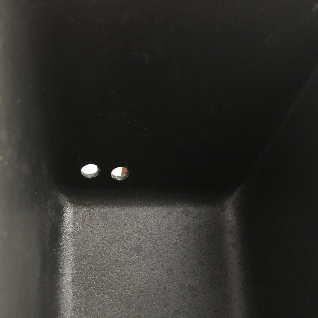

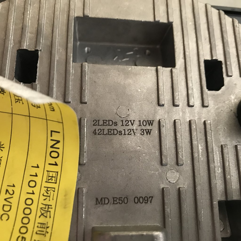

Ring leuchten haben. Also zerlegte ich heute den NGT an der Front und baute den Scheinwerfer aus. Ich schaltete einfach
für das Abblendlicht und den "Ring" jeweils einen Schalter dazwischen. Die Farben am Scheinwerferkabelbaum: schwarz ist Masse,
blau das Fernlicht, rot der Ring und weiss das Abblendlicht. Anbei ein paar Bilder zum verdeutlichen!
Das drittletzte Bild zeigt "nur den Ring", das vorletzte Bild den Original-Zustand!

Sieht aber sehr geil aus, Daumen hoch ;)

Ja, gut sieht es aus und z.B. in China auch so erlaubt - da wird das Abblendlicht gedimmt und der Helligkeit (bzw. Dunkelheit) angepasst.
Hier könnte man die Tagfahrleuchte (leicht abgewandelt) allenfalls als Parklicht einsetzten. Dann muß aber der Akku im Fahrzeug bleiben und der Schlüsselschalter zumindest für den DCDC-Wandler (12V) umgangen werden. Nicht unmöglich, allenfalls ungewöhnlich.
