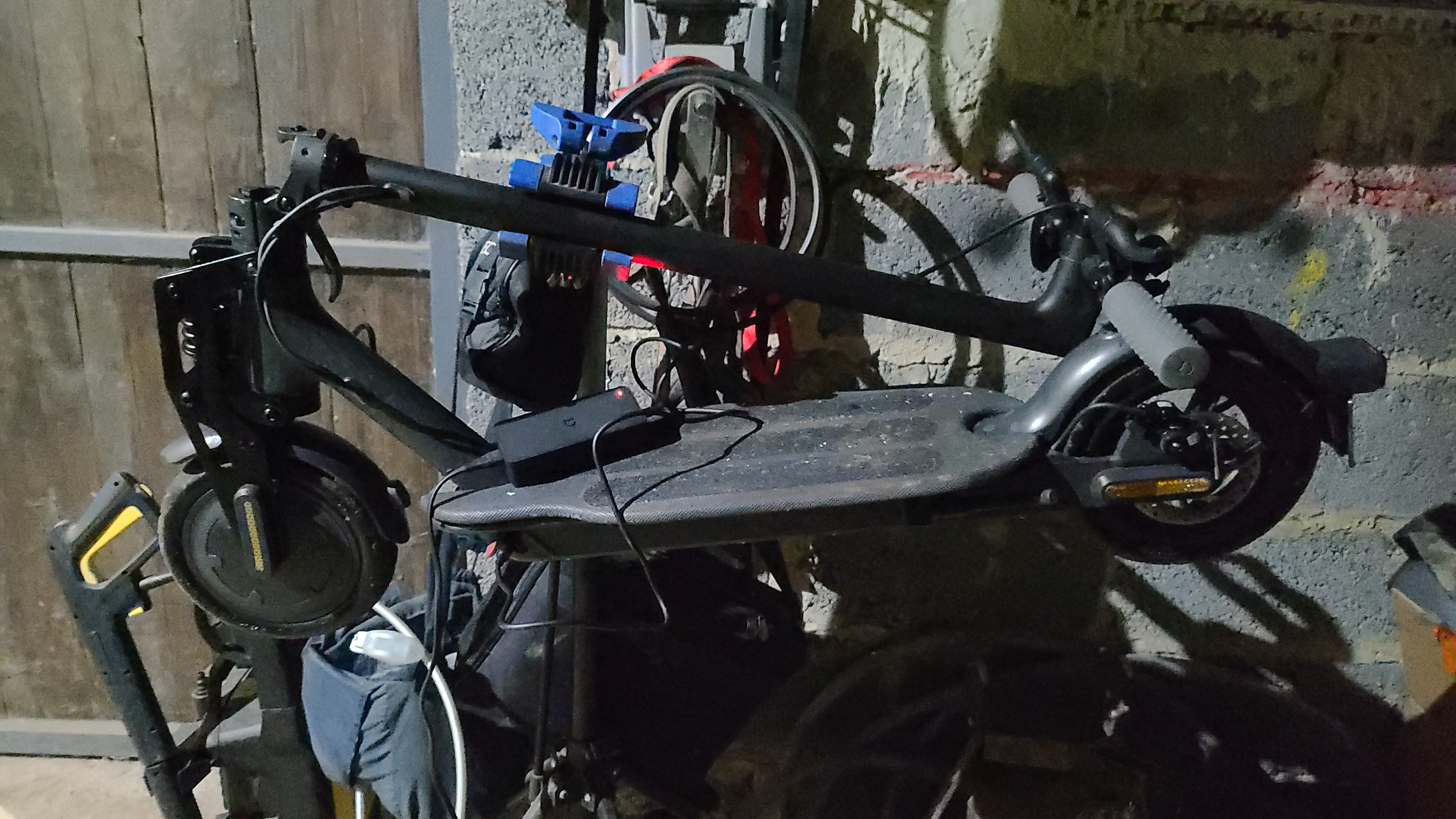

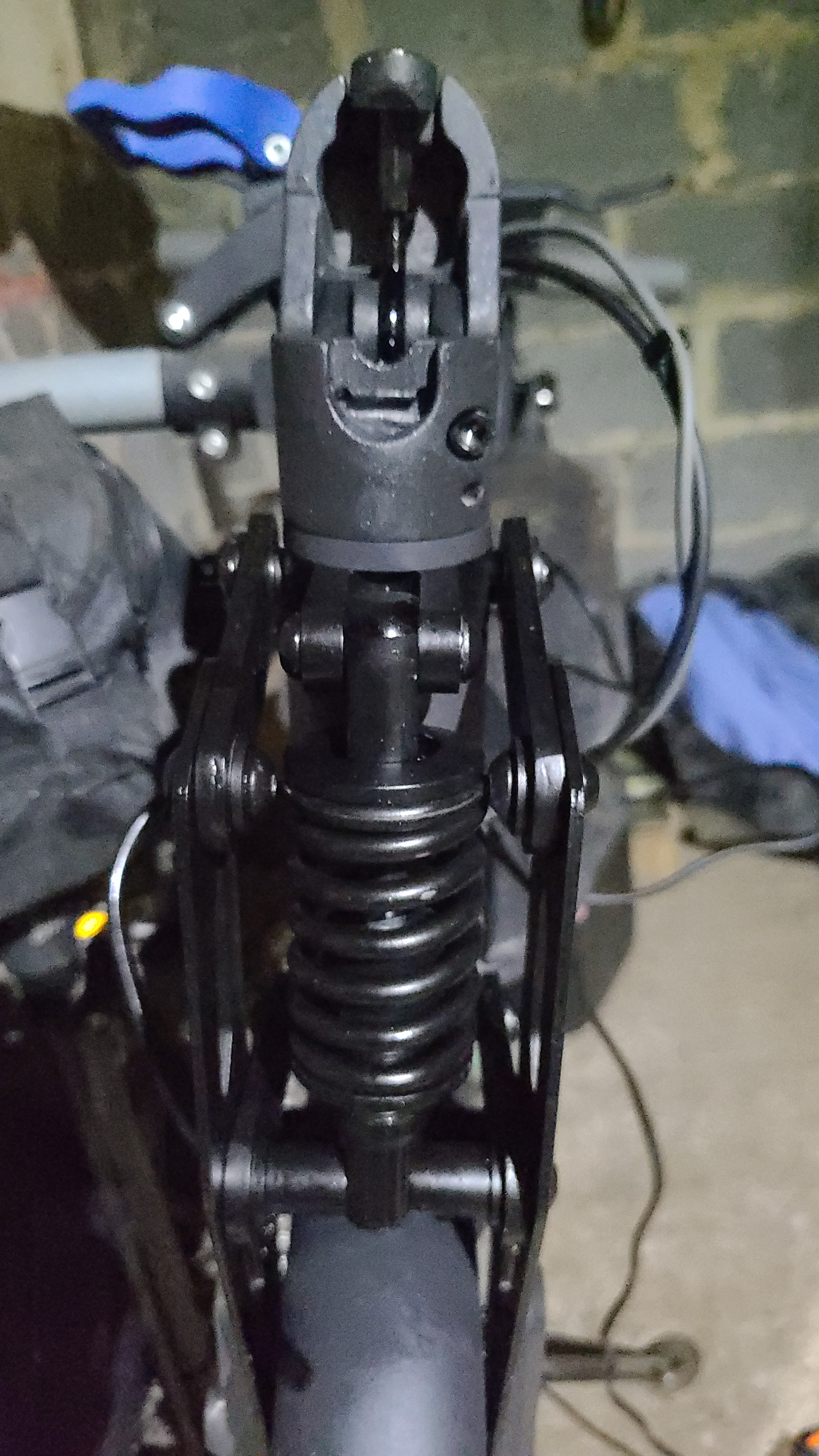

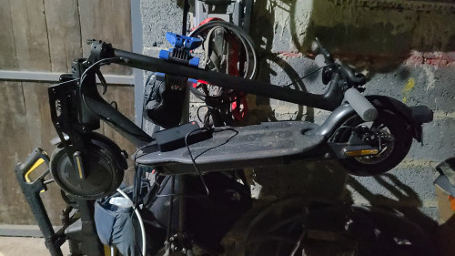

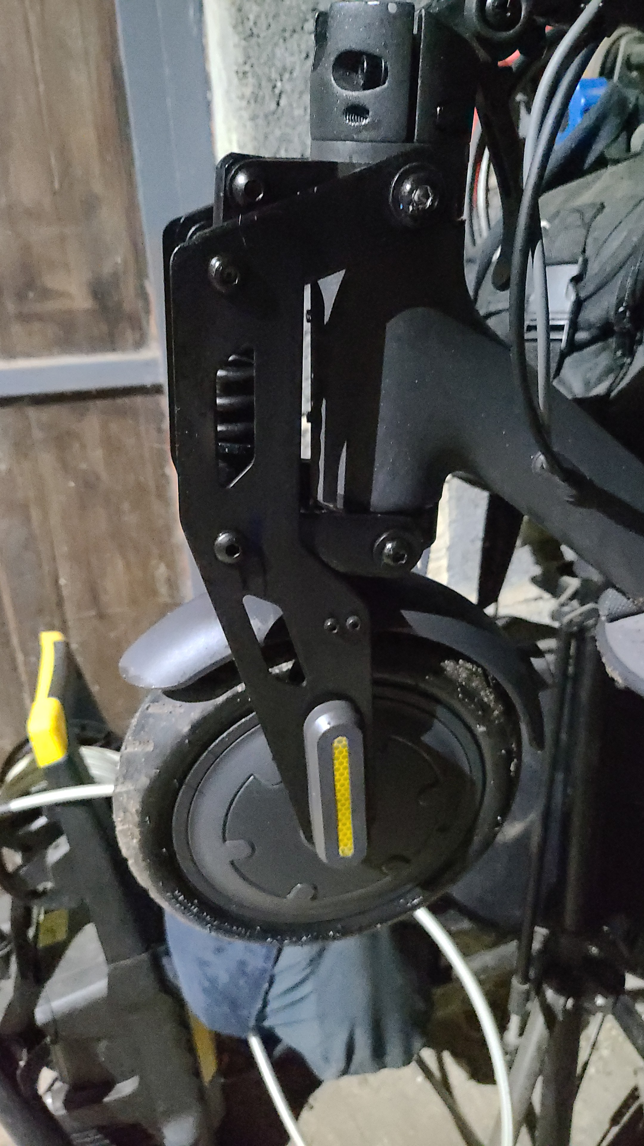

Ich hatte vorher einen Explorer ESA 1919 von der ATU. Eigentlich war der Roller Klasse, Baugleich mit dem M365....fast, aber nur fast!!!
Habe jetzt einen Xiaomi S1, habe ich mir gekauft, da der ESA auch kein BT hatte und man sich mit der mehr oder Minderleistung abfinden musste. Das geht garnicht. BT ist ein Muss, für mich zumindest.
Habe den Roller seit Gestern und ihn schon 5 mal geflasht, jetzt passt alles und Leistung hat er wie ein Sloflow S04 Pro, wenn nicht noch mehr. :mrgreen: Verarbeitung des Xiaomi ist auch sehr hochwertig, Teile gibt es für kleines Geld an jeder Ecke.
Dieser hat noch den Frontstossdämpfer verbaut, sehr gut gefedert. Wunderbar.
Breites Trittbrett hat er auch. Super Sache.
Kaufe mir noch Lenkerendenverlängerung und und und..... :mrgreen:
Elektrisch fahren macht Spaß! :)
