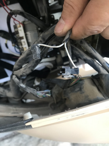

bei unserer Ausfahrt ist heute der Roller stehen geblieben. Bei einer Bergabfahrt, Tacho stand 50 km/h ging plötzlich die Rekuperation aus. Danach war der Tacho aus und der Roller nahm keine Strom/Schub mehr an.
Nach einer groben Untersuchung vor Ort, war nur zu erkennen, dass die Sicherung gekommen war und auch nicht mehr zu aktivieren ging.
Als ich den Roller zu Hause wieder an den Akku angeschlossen habe. Die Sicherung habe in getauscht, konnte ich den Motor nicht wieder in gang bringen.
Er reagiert zwar kurz mit einem Klackgeräuch und das Rad dreht sich, ca. 5mm aber sonst passiert nichts. Es fließen kurz 0,5A.
Der Motor an sich dreht sich per Hand nur ruckelnd. Wenn ich das Rad Rückwärts drehe, dann dreht es sich 5mm vorwärt. Rad fortwährt per Hand entsprechend das Rad rückwärts.
