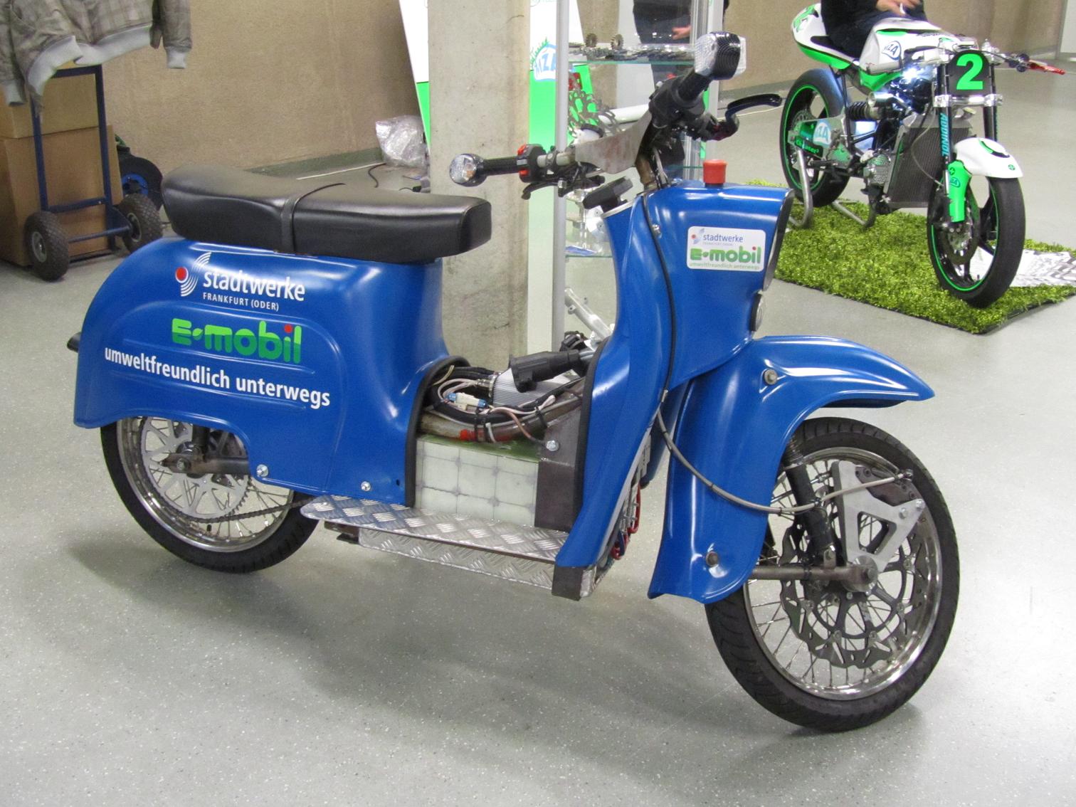

Hier auch mal mein Umbau 8-)
Motor Mars BLDC
Kelly KEB 72801
Akku 24s18p A123 26650

ganz sicher mein Umbau ;)
Ja richtig die gibt es als Fertigteil aus Plaste...

Goil. Stabile Basis, 72V, ordentliche Komponenten, so sollte die kommerzielle Schwalbe aussehen. Hast Du eine Zulassung für das Teil bekommen oder ist das "nur" ein Erprobungsträger / Muster für das machbare?
Zulassung wäre insofern genial, weil eine Fotokopie davon könnte einen Umbau leichter Realität werden lassen ...

Ziel war es von Anfang an ne Straßenzulassung zu bekommen. Die Schwalbe ist von der Dekra abgenommen. Drin steht die Antriebsart, Leistung, geänderte Bremsanlage. Sie wird natürlich auch offendlich bewegt. Die Zulassung werde ich nicht veröffendlichen kann aber gerne auf einigen Simsontreffen in Augenschein genommen werden...

Genial, mit Zulassung, da gratuliere ich zum erfolgreichen Aufbau. 45km/h oder konntest Du die 60 km/h retten? Die vordere Scheibebremse spricht ja eher für ordentlich Tempo.
Magst Du verraten, wieviel der Spaß ungefähr gekostet hat? Und so Kleinigkeiten wie Reichweite ...

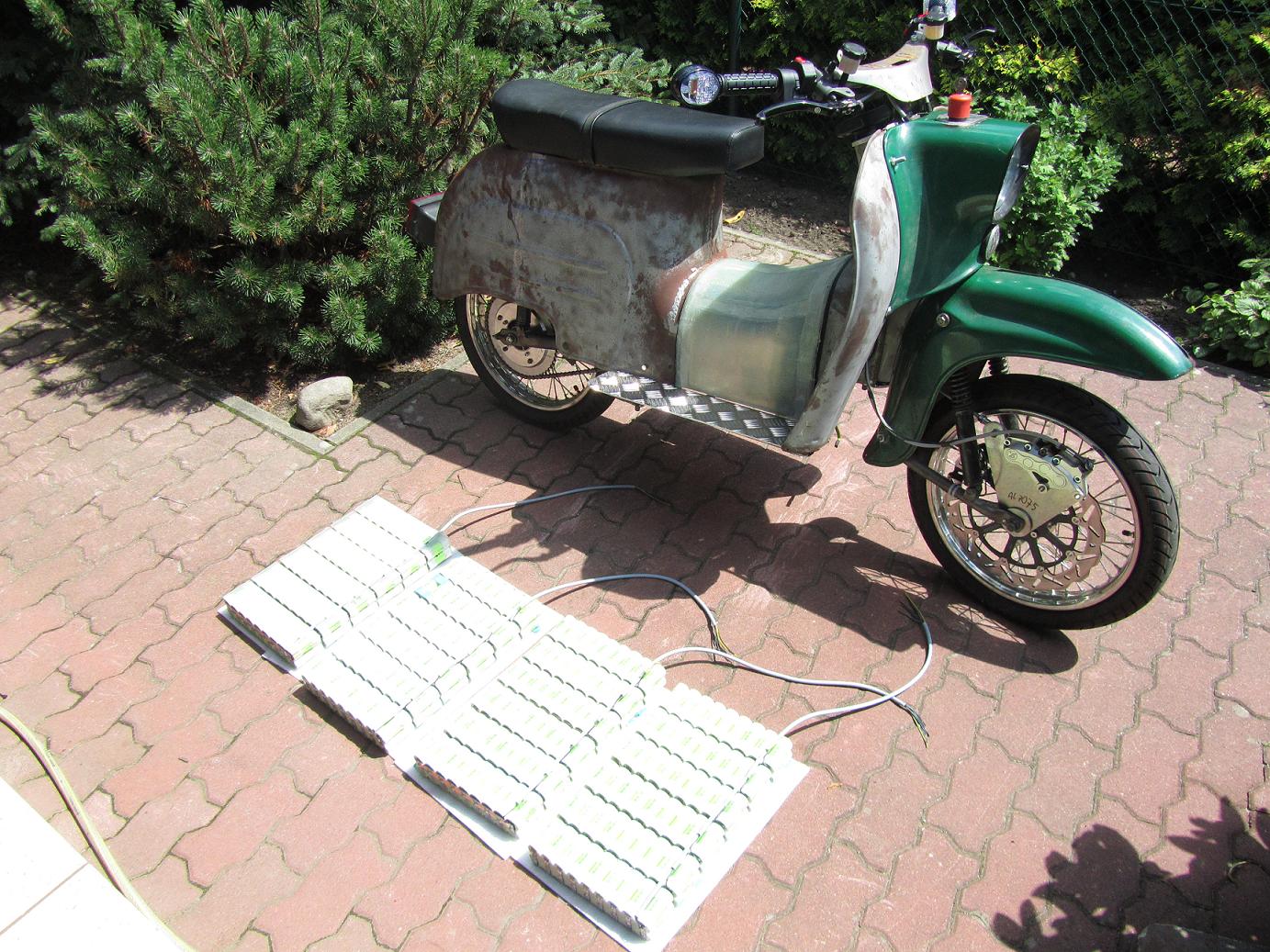

Ich konnte die 60Km/h retten das es nur eine Änderung der Antriebsart war und kein Neuaufbau eines Fahrzeugs. Die Scheibe vorn ist nen bisschen Spielerei. Der Motor dreht etwa bei 65Km/h aus. Die Reichweite liegt theoretisch bei 60-70Km. 55 bin ich bisher gefahren mit ca 32 von 41Ah. Wenn es ne konkrete Frage gibt werde ich versuchen sie zu beantworten;)
Den Hauptanteil war der Akku bei dem ich kein Kompromiss eingehen wollte. Ich habe 2 Packen a 432 Zellen. Die werden nicht nur in der Schwalbe eingestzt sondern in diversen anderen Fahrzeugen. Alles in allem steht da nen Aktueller Polo.
Und ja ich bin bei der Sachsenkrad dieses Jahr auf dem Fahrradparcours gegen die Eschwalbe gefahren...die Erfahrung hat gesiegt 8-)
und noch nen bild vom Akku :roll:
