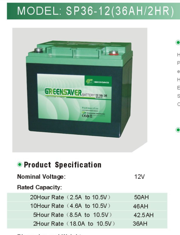

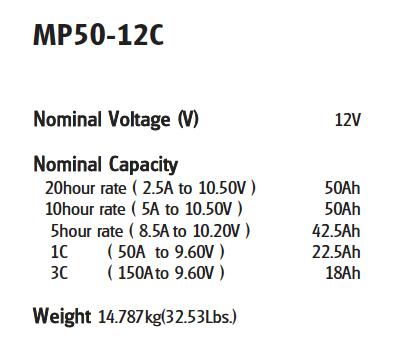

Um unsere Greensaver SP36 zu ersetzen musst du in jedem Fall die 50Ah Version von Multipower nehmen :!:
Die sind dann gleich stark. Geensaver gibt 36Ah bei 2 Std. Rate an, hat sonst auch 50Ah
