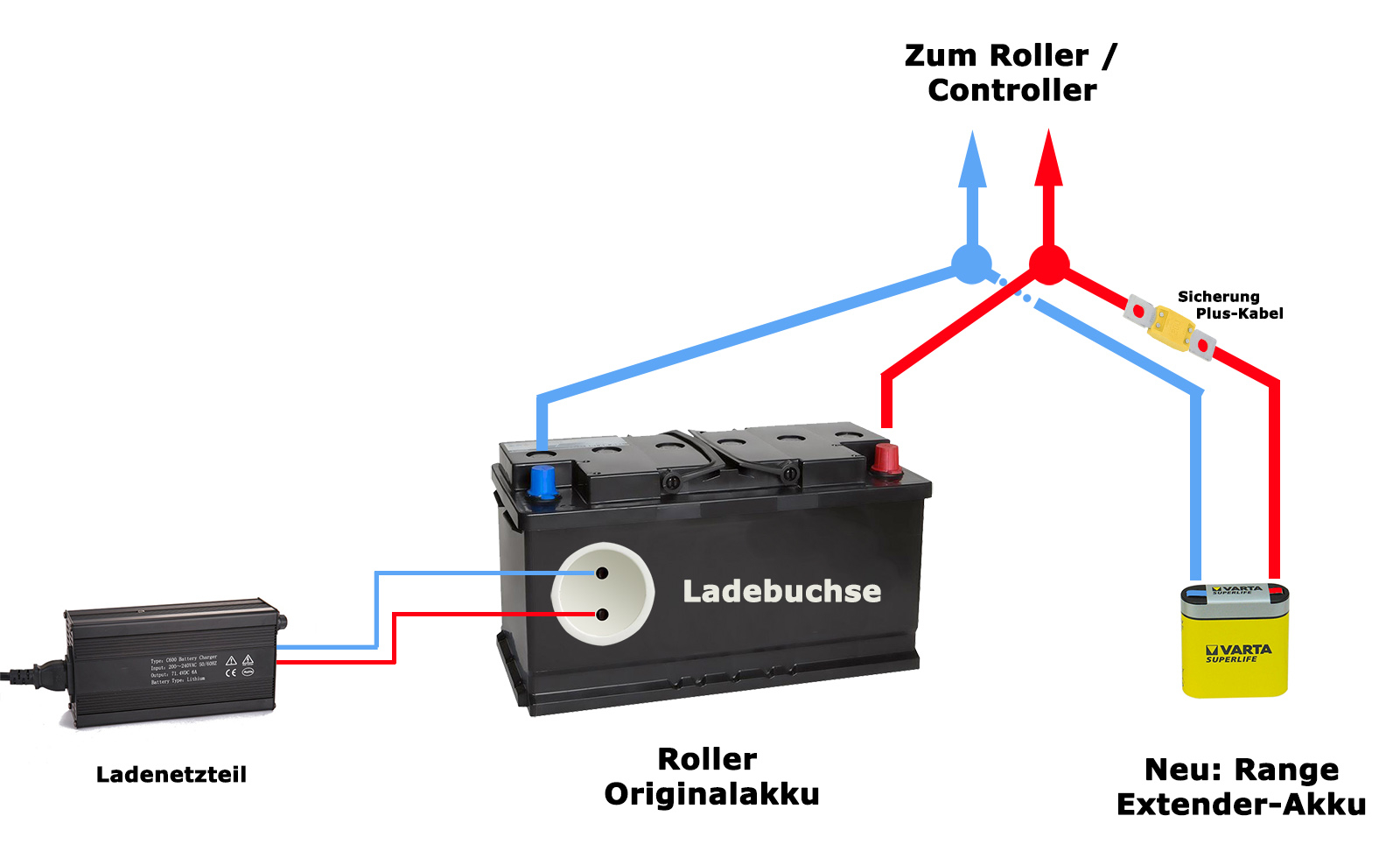

Hätte nur noch eine Frage. In jedem Akku-Pack ist ein BMS enthalten. Darüber (nicht über die fette Hauptleitung) wird der Akku geladen. (anders als zB wie im Auto alles nur über eine Batterie-Leitung)
==> Funktioniert das Laden beider Akku über den Anschluss des Lade-Netzteils an nur einem Akku? Der 'Extender Akku' bekäme dann über die höhere Spannung / Ausgleichsladung des Hauptakku über die Y-Verbindungsleitung seinen Saft.
Könnte das so funktionieren? Siehe vereinfachtes Funktions-Scribble:
