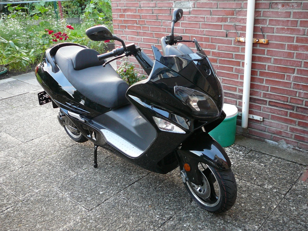

heute habe ich meinen Jonway MJS, mit 5 kW Motor und 72V/60Ah LiPO Akkus, erhalten.
Bin leider sehr enttäuscht. Die Verarbeitung ist echt "unter aller Sau".

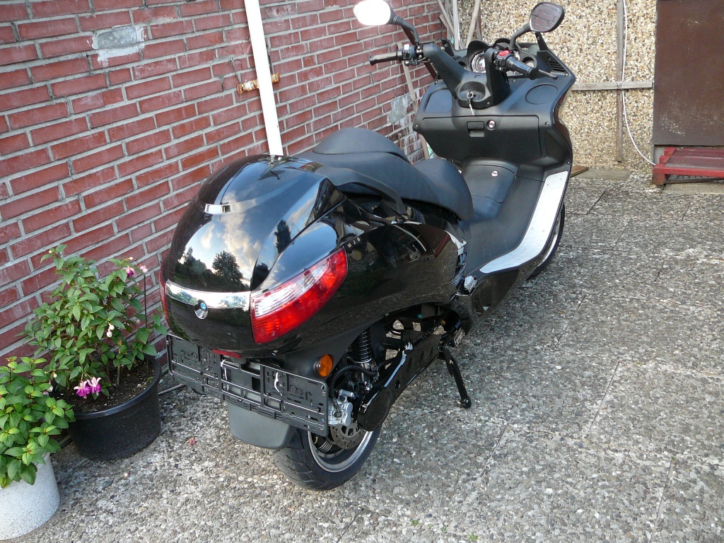

Der Roller ist komplett übersäht mit Kratzern.
Alle Ablage-Fächer gehen nicht richtig zu, weil alles krumm und schief ist.

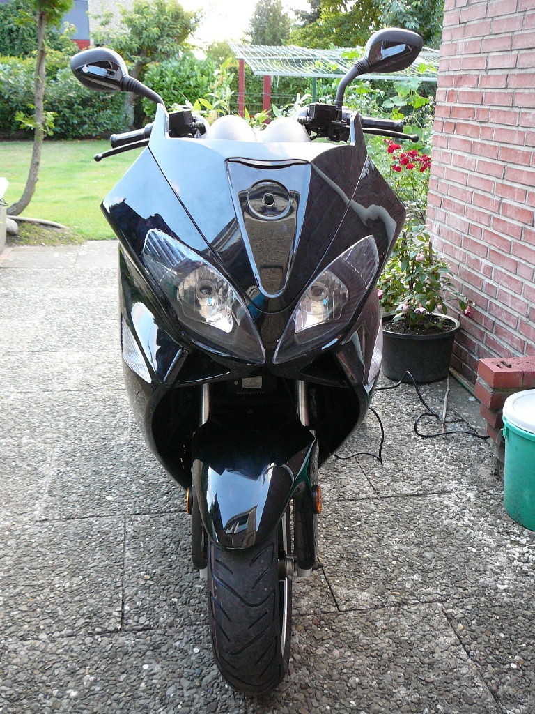

Eine Hauptsicherung ist direkt Kaputt angekommen, lässt sich nicht einschalten. Das Windschild ist ebenfalls kaputt angekommen.
Kilometerstand war bereits bei 83 KM.
Kein BMS verbaut. Ich konnte jedenfalls keine Platinen auf den Akkus erkennen.
Rost an einigen Schrauben.
Leider keine digitale Spannungsanzeige vorhanden.
Selbst das Firmenzeichen vorne und hinten ist nicht vorhanden.

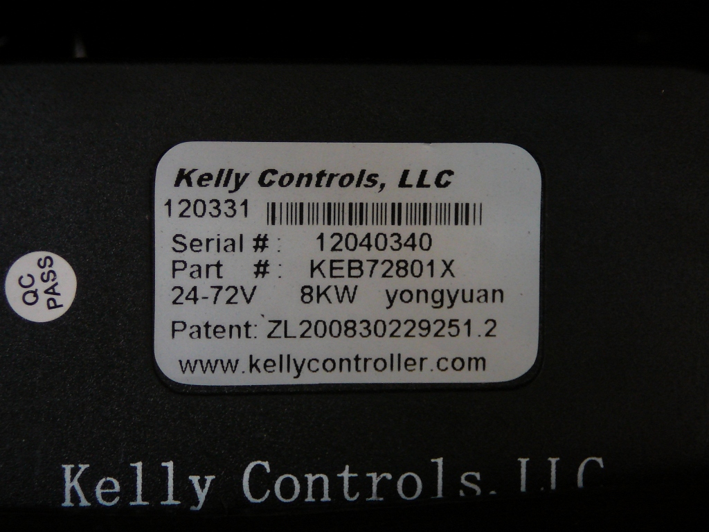

Es ist wenigstens ein Kelly KEB72801X Controller eingebaut.

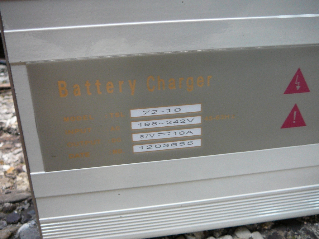

Ladegerät und Controller sind dasselbe wie in meinem Bock. Zum Ladegerät siehe den Thread "Ladegerät abgeraucht" im Akku-Forum. Der Controller ist von der Größe her das Richtige für einen 5kW -Motor, mit Reserven.
