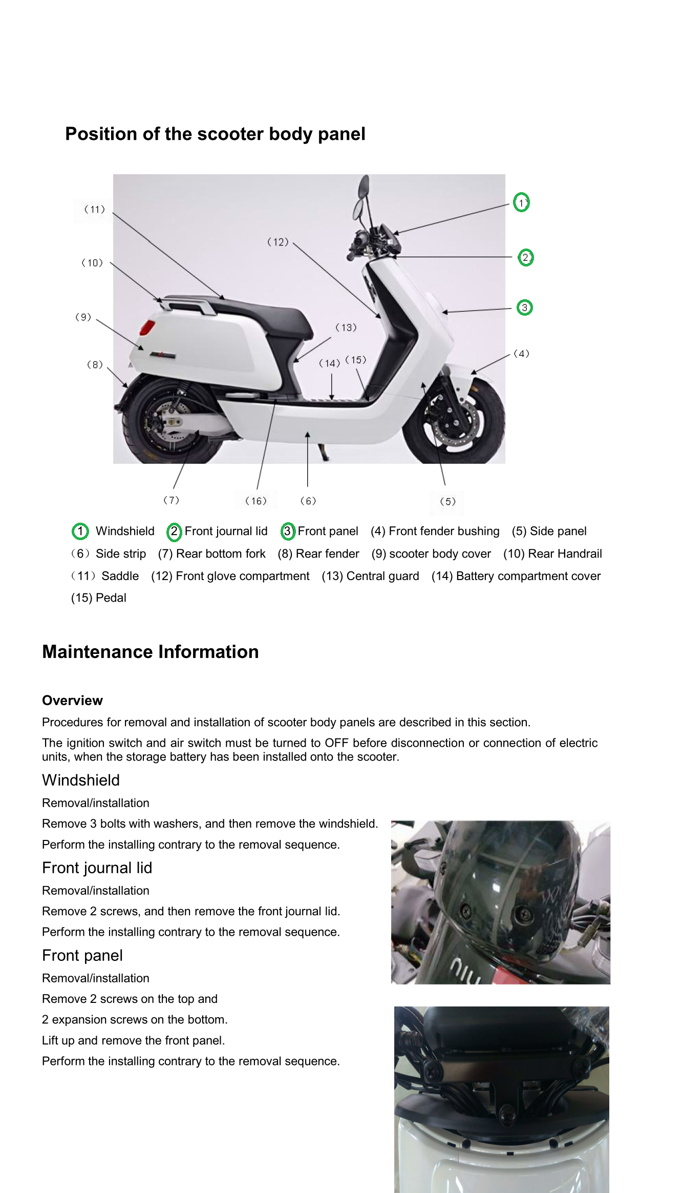

As far as I know, the front fairing consists of several parts, first remove the middle part (with headlight), then you come to the other screws of the remaining front fairing parts.
Soweit ich weiß, besteht die Frontverkleidung aus mehreren Teilen, zuerst den Mittelteil (mit Scheinwerfer) entfernen, dann kommen Sie zu den anderen Schrauben der restlichen Frontverkleidungsteile.
See picture of the Ngt with ECU u3 / Siehe Bild des Ngt mit ECU u3
viewtopic.php?f=63&t=8395&start=09

Re: NIU NGT vordere Verkleidung demontieren
According to the (online) N1S manual. / Gemäß dem (Online-)N1S-Handbuch.
https://www.myscootershop.nl/N1S-Servic ... h-V1-0.pdf
