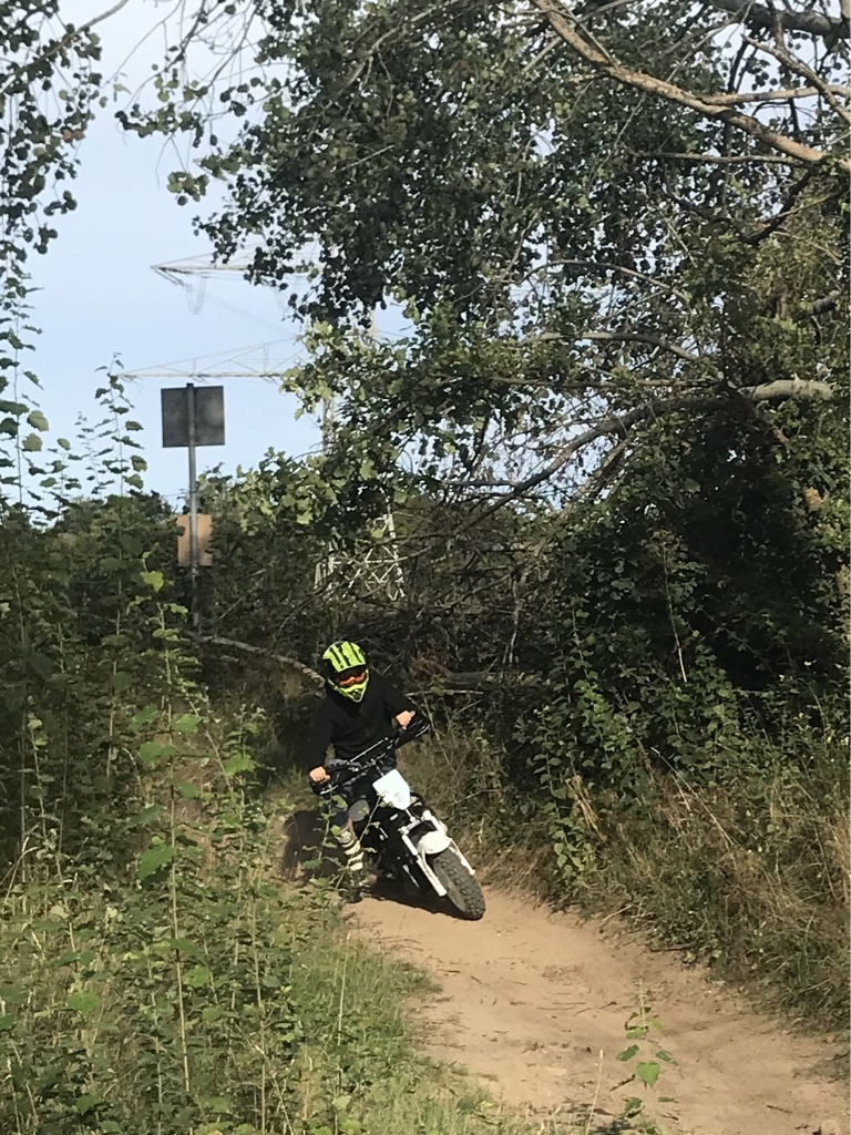

Gras bzw. Cross ist nicht das Problem...Fahrwerk und Räder werden noch optimiert.
Derzeit ist der Fokus auf Akku und die Demontage der nicht relevanten Teile (Verkleidung + Blinker....)

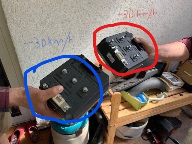

Früher wäre das eine neue Vergaserdüse, eine neue Nockenwelle, größerer Bohrung....
Jetzt ist es ein Parameter im Kontroller und schon sind es 83 km/h -> Tuning 2.0! hier nochmal der Link:
http://ursprung-frankfurt.de/page-block ... s-to-race/
Zur Zeit schraubt nur einer, und der Rest gibt kluge Tipps (also wie immer), nur das die Tipps per mail kommen…
Wir haben Unterstützung aus Kassel bekommen (von Martin..auch hier im Forum...VIELEN DANK nochmal)…

Ja, User sentry3 ist wirklich ein Topp-Govex-Experte. Ich durfte seinen ähnlich gepimpten Govex mal kurz auf der Autobahn vor dem Haus probefahren, als er meinen vR one übernommen hat. Kein Vergleich zum vR one oder meiner Baby-Zero S, aber für so einen Govex echt beeindruckend!
kabee
- Händler
- Beiträge: 2335
- PLZ: 3
Re: Govecs to Race; ein Projekt
Absolut, und mit den von KSR übernommenen Fahrzeugen und Teilen, Software und Kabeln ist er jetzt bestens ausgestattet um die Dinger so zu machen, wie sie ein Endkunde eigentlich erwartet hätteMEroller hat geschrieben: Fr 1. Mai 2020, 21:31 Ja, User sentry3 ist wirklich ein Topp-Govex-Experte.
