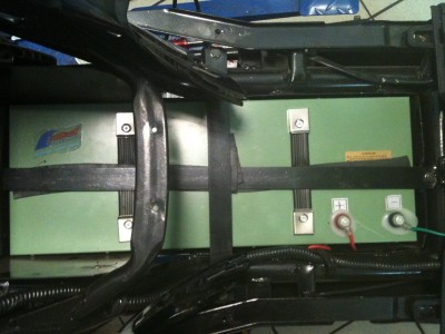

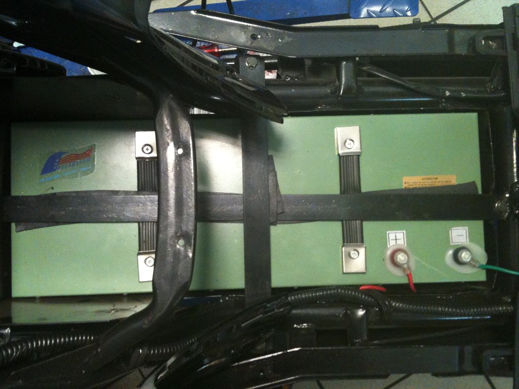

In einem Elektroroller sind obige Akkus verbaut. Sie scheinen in einem abgedeckten Blechkasten zu sein.
Ohne den Roller jetzt zerlegen zu müssen hätte ich aber gerne einige Infos dazu. Ich hab den Banner schon

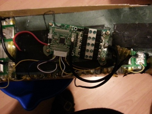

In einem Litium-Elektroroller können auch Tüttenakkus sein. Ob das jetzt schlecht ist kann ich noch nicht sagen. Der Akku selbst ist noch in der Klinik, aber
nicht mehr auf der Intensiv-Station (Tonne).
Er ist auf dem Weg der Besserung und bekommt gleich die nötigen Anschlüsse und Monitoring. Diese Klinik ist bekannt im Modellbau und jetzt auch bei den
Elektrorollern. Tütenakkus sind ja auch in Handys und Tablets und Co. warum dann nicht im Elektroroller?
Das Prob hier ist mal wieder das eingebaute BMS des Rollers bzw. des Akkus. Es ist einfach zu schwach. :evil:

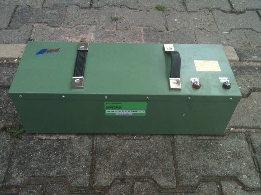

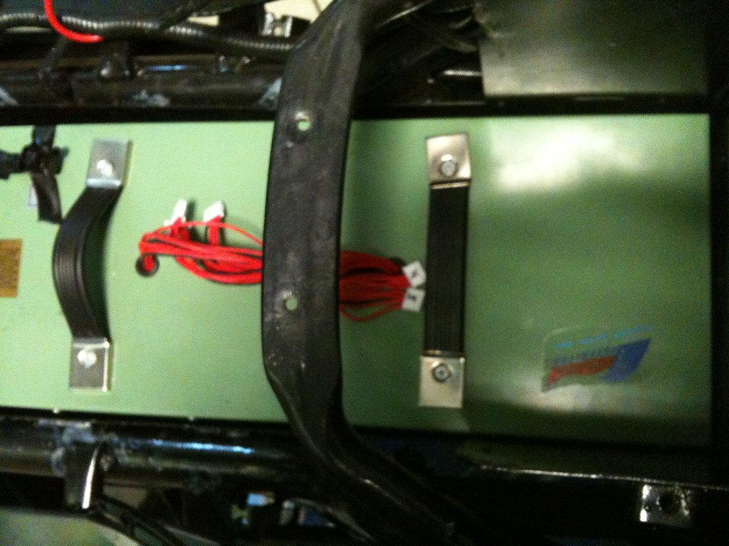

eingebaute Büchse der Pandora

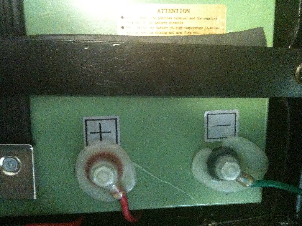

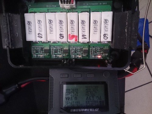

Anschluss Büchse der Pandora

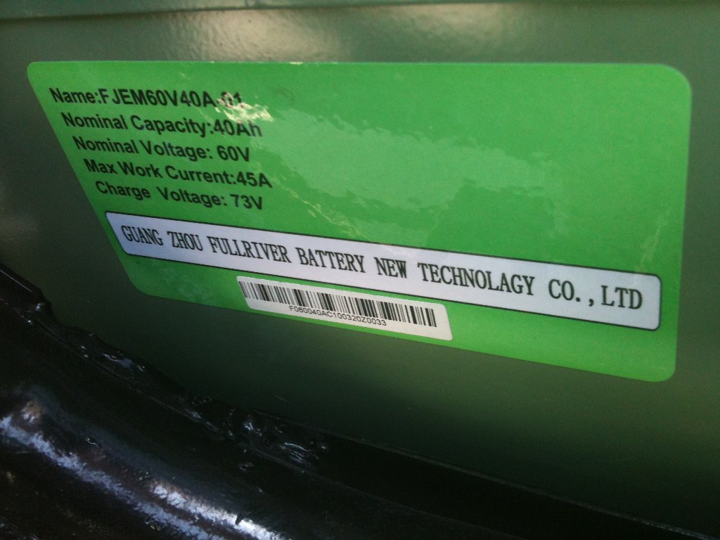

Beschriftung Büchse der Pandora
Ausgebaute Bchse der Pandora

rollmops
Beiträge: 1039
Registriert: Fr 4. Sep 2009, 20:22
Roller: Brammo Enertia 03/22 verkauft
PLZ: 41372
Wohnort: Niederkrüchten
Re: Fullriver LiFePo4 60V 40AH
Beitrag von rollmops »
Hi @Joehannes
Tja - die ständige Bastelei gehört bei unseren Mobilen irgendwie dazu :cry:
Die grüne Büchse finde ich trotzdem recht interessant. Ich wäre allerdings zu neugierig und hätte das Ding schon aufgeschraubt (nach Rückfrage ob dann kein Garantieverlust entsteht).
Entweder sind da die Cell Typen 130125155Fe oder die 130160160Fe drin :?:
Welches BMS ist drin (oder gar keins)?
Die Tüten haben ja ähnliche Daten wie die "guten" von A123 ;)
Zwei Fragen wären da doch noch.
Wie schwer ist die ganze Kiste :?:
Was kostet der komplette Akkupack?
Viel Erfolg bei der Reklamation und schnelle Abwicklung :|

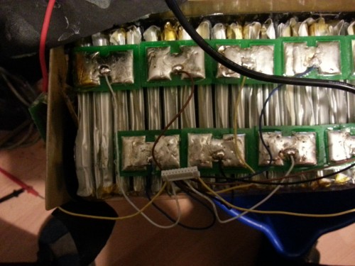

Da ich Privatversicherter bin habe ich ja Chefarztwahl. Bei dem Chefarzt habe ich Heute den Akku abgeholt.
Anschlüsse für..........

Beiträge: 20828
Joehannes hat geschrieben:Anschlüsse für..........
Das sieht mir sehr nach etwas aus, das nach BMS schreit :D
Joehannes
Beiträge: 3419
PLZ: 9645
Wohnort: Oberfranken
Beitrag von Joehannes »
@MEroller
Ich bin doch kein Freund für BMS und in der Büchse der Pandora ist ja bereits ein Schwaches enthalten.
Einen Unterspannschutz brauche ich nicht wirklich. Hier reicht mein Fahrprofil. Als Sicherheit kommt
ein, ja nur ein Lipoblitzer an die schwächste Zelle. Die muss ich noch filtern. Dazu benutze ich den
Monitoring.
Den Überspannschutz erledigt der neue Lader mit Hilfe der Balancer, ja Balancer, kein unnötiges BMS. :lol:
Jetzt muss nur noch der Fullriver seinen wirklichen Job machen. Vierzig Tütenzellen mit 20 AH.
Ein preislicher Wahnsinn. Eine Tüte der A123 würden ca. 49€ kosten. Das ist aber eine andere Liga.
