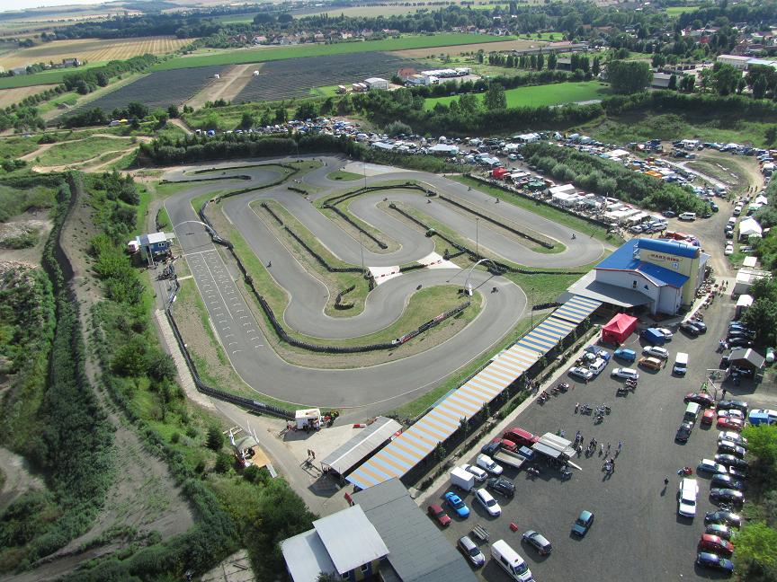

Am Wochenende war wieder Simsontreffen auf dem Harzring. Ich hatte ausschlieslich E-Fahrzeuge am Start und damit jede Menge Spaß. Den Rundkurs bin ich gefahren mit ca 15KW am Rad bei dem Roller und ca 5KW bei meiner Schwalbe. Bei Roller fand ich es recht lustig wenn in ner Kurve die Rennmoppeds (50-105ccm) neben mir waren und nach der Kurve wieder hinter mir leiser wurden, etliche von den waren schneller auf der gesamten Runde jedoch nicht beim Rausbeschleunigen 8-). Mein CA zeigte immer was um die 280 Ampere bei 75 Volt. Das Fahrwerk hat gezeigt das es verbessert werden muß, die hintere Schwinge verwindet sich merklich und war dazu bei den letzten 2 oder 3 Turns auch noch fest in der Lagerung. Beim Beschleunigen gab es ein ruckartiges Einfedern und beim Anbremsen genau das Gegenteil. Der Conti Twist Race mit nur 1,5 Bar hat es gut weggesteckt. Soweit zum Wochenende...

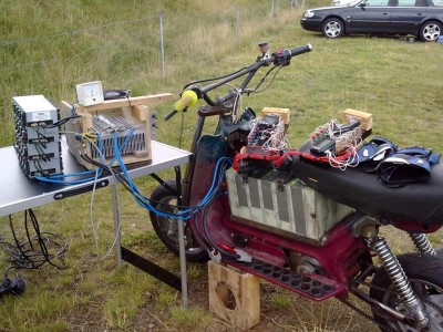

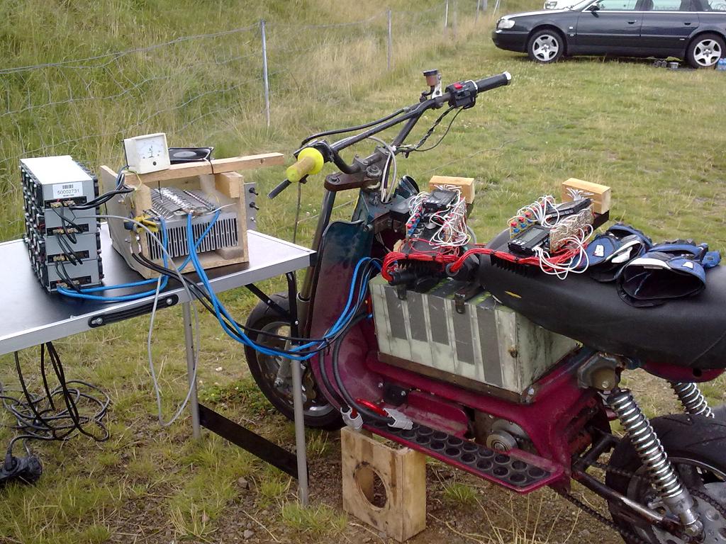

Nach kurzer Bauzeit am Roller stand fest die Stoßdämpfer hienten sind Schrott. Das war die Gelegenheit die Position zu verändern und so ein progressives Federverhalten zu erzielen. Nach dem ersten Turn war klar es geht deutlich besser und ich hatte nicht das Gefühl das der Hinterreifen immer weg will. Anfangs war die Strecke noch etwas nass aber am Nachmittag kam die Sonne durch und die Trittbleche näherten sich dem Asphalt. Kurz vor der Abfahrt kamen noch 4 PC Lüfter mit 70x70x15mm die ich zur Kühlung des Motors montiert habe. Der Motor kann 11,5KW Dauer ich hatte ca 21KW Eingang dank der Lüfter hielt sich die Temperatur über die 15-20 Min. noch im Rahmen. Die meisten Rennmoppeds hatten in den kurz aufeinander folgenden Kurven wenig Chancen zum Überholen mit anderen habe ich mich über den ganzen Ring "Jagen" können (2 125er Rennmöpps mit Hobbyfahren) die Geheimwaffe war dabei die bissige Bremse von 8-) . Nach einem Turn waren immer im Bereich 22-25AH raus aus dem Akku was in der 40 Min. Pause mittels 100A Laderstrom bei 12s implantiert werden konnte. Die A123 waren über die ganze Zeit maximal handwarm. Der Wechselakku kam nicht zum Einsatz. So nun ein paar Bilder...
Roller beim Laden
Roller beim Laden
