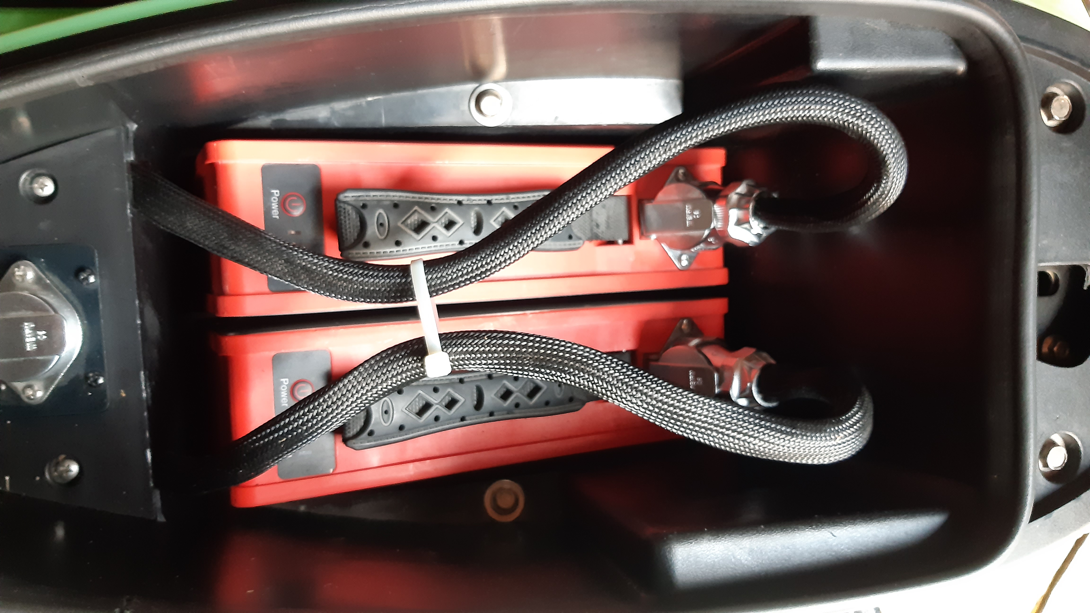

fahre seit 3 Monaten bzw. 1000 km einen E-Roller und finde das echt super.
Allerdings ist es bei mir so, dass die Akkus, wenn ich über harte Bodenwellen fahre oder z.B. eingesunkene Gulli-Deckel usw., dass dann die Akkus hochspringen und mit einem lauten Knall wieder nach unten fallen.
Das kann doch für die Akkus nicht gut sein, oder?
DIe Akkus sind bei mir überhaupt nicht befestigt, sie stehen einfach nur in ihrem Fach (siehe Foto), wie ist das bei Euch?
Macht es Sinn, sie festzuschnallen oder zu polstern?
Danke!!!

Ja

Und WIE das Sinn macht! Ja nach den vorhandenen Platzverhältnissen daneben und darüber kommen jegliche geschlossene Kunststoffschäume in Betracht. Neopren wäre dabei wahrscheinlich das haltbarste, aber selbst Styropor kann fürs Erste schon mal helfen. Die Schläge durchs Hüpfen können elektrische Verbindungen in der Batterie schädigen.kilkenny hat geschrieben: Sa 14. Dez 2019, 10:39Macht es Sinn, sie festzuschnallen oder zu polstern?

Styropor würde ich nicht nehmen, da es federnde Eigenschaften hat. Am einfachsten zu beschaffen wäre sicher Moosgummi

Okay, danke schonmal für die Antworten. Also ist das wohl eher ungünstig konstruiert.
Ich werde auf jeden Fall mal die Akkus rausnehmen und was weiches drunterlegen, vielleicht auch erstmal ein entsprechend zusammengelegts Handtuch, oder evtl. einen Schwamm oder so...

Nicht wirklich, denn das Akkufach war eigentlich für andere Akkus bestimmt als die in Deinem Roller.kilkenny hat geschrieben: Sa 14. Dez 2019, 18:44 . . . Also ist das wohl eher ungünstig konstruiert. . .
In meinem Novantic sind noch die Originalen ersten grünen Akkus drin, die sitzen relativ fest,
jedenfalls wackelt und springt da nichts. Und eine serienmässige Polsterung in Form einer
Schaumstoffeinlage mit Plastikbezug hat mein Roller auch. Polstern würde ich die Akkus in jedem Fall.

Theoretisch könnte ich doch auch diese 2 Schrauben, die man auf dem Foto neben den Akkus sieht, öffnen, und mir ein Stück Metall mit 2 Löchern basteln, das von einer Schraube zur anderen führt und von diesen fixiert wird, so dass die Akkus nicht mehr hochspringen können, oder?

Theoretisch ja. Aber dann müsstest Du jedesmal zum Schraubenschlüsel greifen, um die Akkus heraus zunehmen.kilkenny hat geschrieben: Mo 16. Dez 2019, 22:47 Theoretisch könnte ich doch auch diese 2 Schrauben, die man auf dem Foto neben den Akkus sieht, öffnen, und mir ein Stück Metall mit 2 Löchern basteln, das von einer Schraube zur anderen führt und von diesen fixiert wird, so dass die Akkus nicht mehr hochspringen können, oder?
Nicht sehr kompfortabel. Ich würde zwischen die Akkus einfach ein Stück Schaumstoff stopfen, das sollte reichen.

Wie wäre es, ein Stück Gartenschlauch zum abfedern drunter zu legen?

Das Stück Gartenschlauch reicht bei weitem nicht!
So langsam glaube ich dass die Straßen in chinesischen Großstädten 100 mal besser sein müssen als unsere.
Der Emco Roller verträgt nicht das kleinste Schlagloch.
Meine Lösung war so: unter die Akkus Gummi, zwischen Akkus und Seitenwände Topfreiniger (diese gelben Schwämme) gestopft.
Ich hatte irgendwo her ein sehr dickes stabiles ca. 5 cm breites Gummiband. Das habe ich dann mit den beiden Schrauben (wie oben beschrieben) festgeschraubt, so dass es quer über die Akkus geht. Damit es noch mehr zieht, habe ich dann zwischen das Gummiband und den Akkus einen Holzklotz geklemmt, so dass es für meinen Geschmack genug Druck hat.
