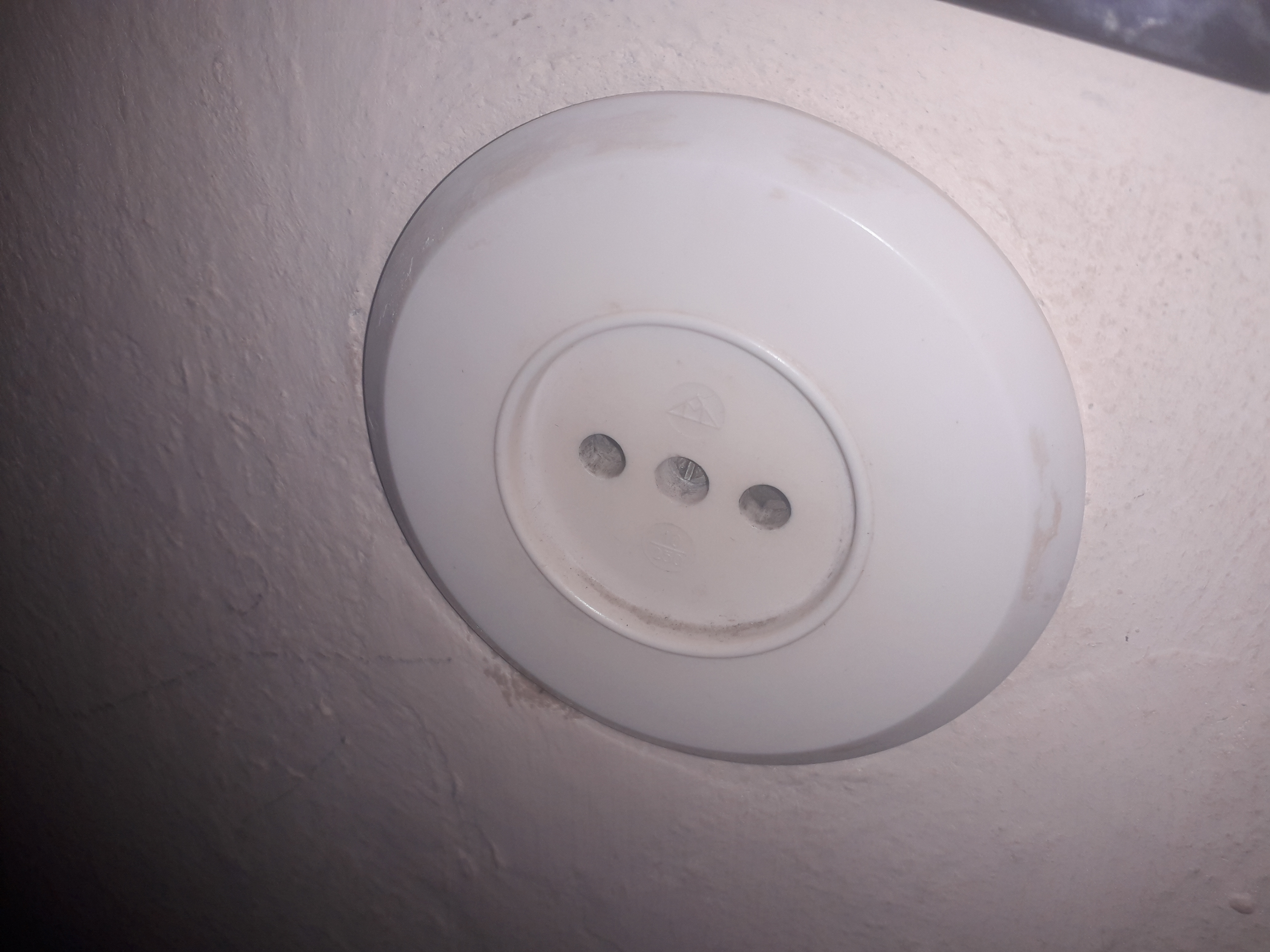

Nullung funktioniert nur dann, wenn die Steckdose drei Kontakte hat, und das Zuleitungskabel nur zwei.
Dann kann man zwischen E und N eine Brücke legen.
Bei manchen Geräten ist es dann auch nicht egal, wie herum man sie ansteckt. Dann leuchten Kontrolleuchten bei ausgeschaltetem Gerät.
Alte Steckdosen mit nur zwei Löchern ohne Erdkontakt sind nur zweipolig.
Sie sind zwar weder ÖVE noch VDE, aber in Altbauten noch gelegentlich anzutreffen.

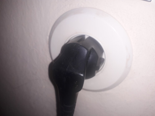

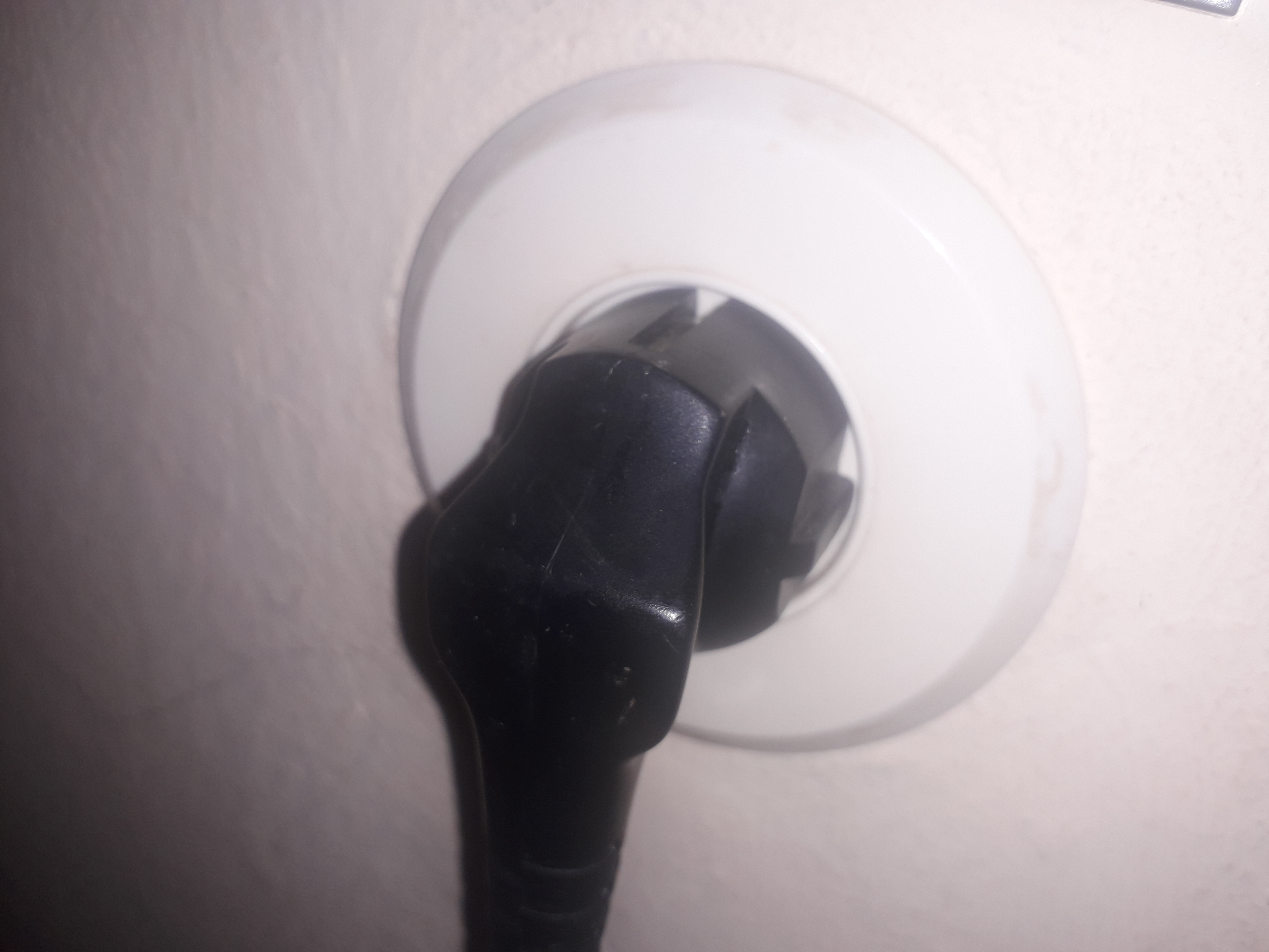

Re: Erde?
Und so sieht es aus, wenn der Stecker drin ist.
Nicht einmal einen Fingerschutz gibt es.
