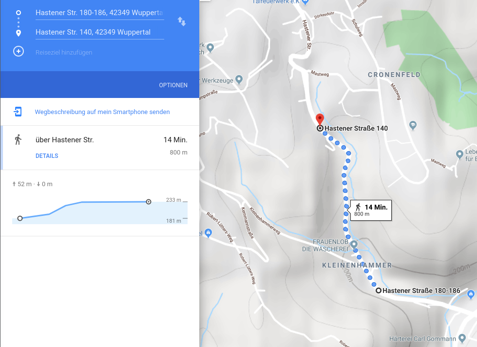

HerrFord
- Beiträge: 148
- Registriert: Mi 25. Dez 2019, 13:21
- Roller: Trinity Uranus
- PLZ: 42
Re: Uranus, keine Leistung am Berg, Ursache?
Ein Voltmeter, dass die Gesamtspannung anzeigt ist schon vorhanden und jederzeit während der Fahrt sichtbar.
Systemgewicht liegt bei mir bei 200 kg.
Die Strecke gestern war 12 km lang über Berg und Tal. Gestartet bei 67,5 Volt (65 % Ladezustand), Angekommen bei guten 63,5 Volt (35 %), beides im Stand gemessen.
Habe mir eine kleine Tabelle dazu angefertigt und danach wurden also 30 % Akku verbraucht.
Die Spannung war bei der ersten langen Steigung schon auf 58 V, konstant! Kurz vor der Ankunft vielleicht 57,5 V, also nicht viel tiefer. Hatte also sogar einen Spannungsabfall von guten (67-58V) 9 Volt am Anfang!
Ich konnte nach öffnen des Akkus nichts offensichtliches sehen, aber er stinkt schon ziemlich! Keine Ahnung ob das von dem Verpackungsmaterial des Akkus kommt, aber es stinkt irgendwie nach kaputtem Lithium-Akku. Hatte mal einen Handy-Akku gewechselt und dabei den alten Akku mechanisch beschädigt, da hatte das genau so gestunken.

In der Ebene ist der Roller echt noch zu gebrauchen, da kann man kaum meckern. Wobei ich beim Ampelstart keineswegs der schnellste auf den ersten Metern bin, wie ich es schon oft über die E-Roller gelesen habe. Die Beschleunigung ist sehr gemütlich.
Soll ich mir erstmal das Programmierkabel besorgen und die Controller-Einstellungen kontrollieren? Wäre vielleicht das billigste erstmal, bevor ich Unsummen investiere in einen Roller, der für meine Gegend absolut ungeeignet ist. Habe die Hoffnung, dass die Leistung im Programm auf 70 % begrenzt ist. Wenn das der Fall wäre, und er bei 100 % dann besser läuft, könnte ich mich dann an den Akku machen, um dann eine zufriedenstellende Bergfahrt zu erreichen.
Bei langen 10% Steigungen wären 40 kmh schon wünschenswert.
