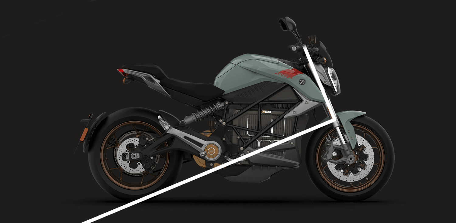

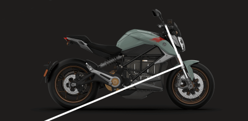

Hat das einen bestimmten Grund, dass hier im Forum immer* tiefer Schwerpunkt=gut und hoher Schwerpunkt=schlecht dargestellt wird?
Ich weiss dass man früher dachte, dass ein niedriger Schwerpunkt Zweiräder handlich macht, mittlerweile weiss man aber dass ein Schwerpunkt möglichst nah an der Drehachse für Handlichkeit sorgt, typischerweise muss der dafür hoch sein.
Gibt es andere Gründe, die ich nicht kenne?
*bis jetzt habe ich nichts gegenteiliges hier gelesen
- vsm
- Administrator
- Beiträge: 3165
- PLZ: 12
Re: Tremel Zimmner
An der Physik und unserem Verständnis derer hat sich nichts Wesentliches geändert, aber früher wie heute liegt die Drehachse eher niedrig. Sie verläuft vom Aufstellpunkt des Hinterrades im 90°-Winkel auf die Lenkachse. Habe mal versucht, das an einer Zero SR/F zu verdeutlichen:The Rob hat geschrieben: Sa 28. Dez 2019, 02:40 Hat das einen bestimmten Grund, dass hier im Forum immer* tiefer Schwerpunkt=gut und hoher Schwerpunkt=schlecht dargestellt wird?
- Beiträge: 20831
Re: Tremel Zimmner
Ja, es gibt da einen ganz entscheidenen: sobald ein Rad wegrutscht (Hinterrad durchdrehen wegen Nässe auf weißem Strich, Gullideckel, Teerstreifen, oder bei Ganzjahresfahrern wie mir bei Glätte) ist ein Zweirad mit hohem Schwerpunkt kaum noch mit einem Bein abzufangen. Mit nierigerem Schwerpunkt kann ich fast alles abfangen.
Batterie im Keller und komplett zwischen Vorder- und Hinterrad verteilt wie bei meinem Thunder hat ein hervorragendes Winterzweirad ergeben:
Schwerpunkt auf Ameisenkniehöhe, d.h. ich konnte im Winter ALLES abfangen, und durch die Trägheit um die Hochachse konnten kleine Ausrutscher vom Hinterrad super pariert werden, weil sie bei schnellem Abfangen noch kaum ein Ausbrechen zugelassen hat. Wenn ich aber zu lange wartete mit Abfangen gab es einen Dreher, weil dann der Schwung drin war
Die Zero mit ihrem extrem hohen Schwerpunkt ist da EXTREM nervös und nur mit ÄUSSERSTER Vorsicht zu bewegen, so dass ich sie sogar fast direkt vor unserem Haus bei Schritttempo um ein Kurve auf 0°C Schnee nicht mehr halten konnte und ganz sachte hinlegen musste, um meine Griffschale nicht abbrechen zu lassen.
Schnelle Kurvenwechsel gehen mit niedrigem Schwerpunkt auch viel leichter, weil man nicht so viel hin- und herwerfen muss.

VSM und MEroller haben die Gründe gut beschrieben.
Meine Ranis 2000 (Wuxi M3) hat den Schwerpunkt auch tief, da der Akku mitsamt Bordelektronik ganz unten in der Mitte steht.
(sieht man auf meinem Avatarbild nicht so richtig)
Erinnere dich an PKW (Sportwagen), die einen Mittelmotor und den Antrieb auch meistens hinten haben (wie beim Motorrad)....
