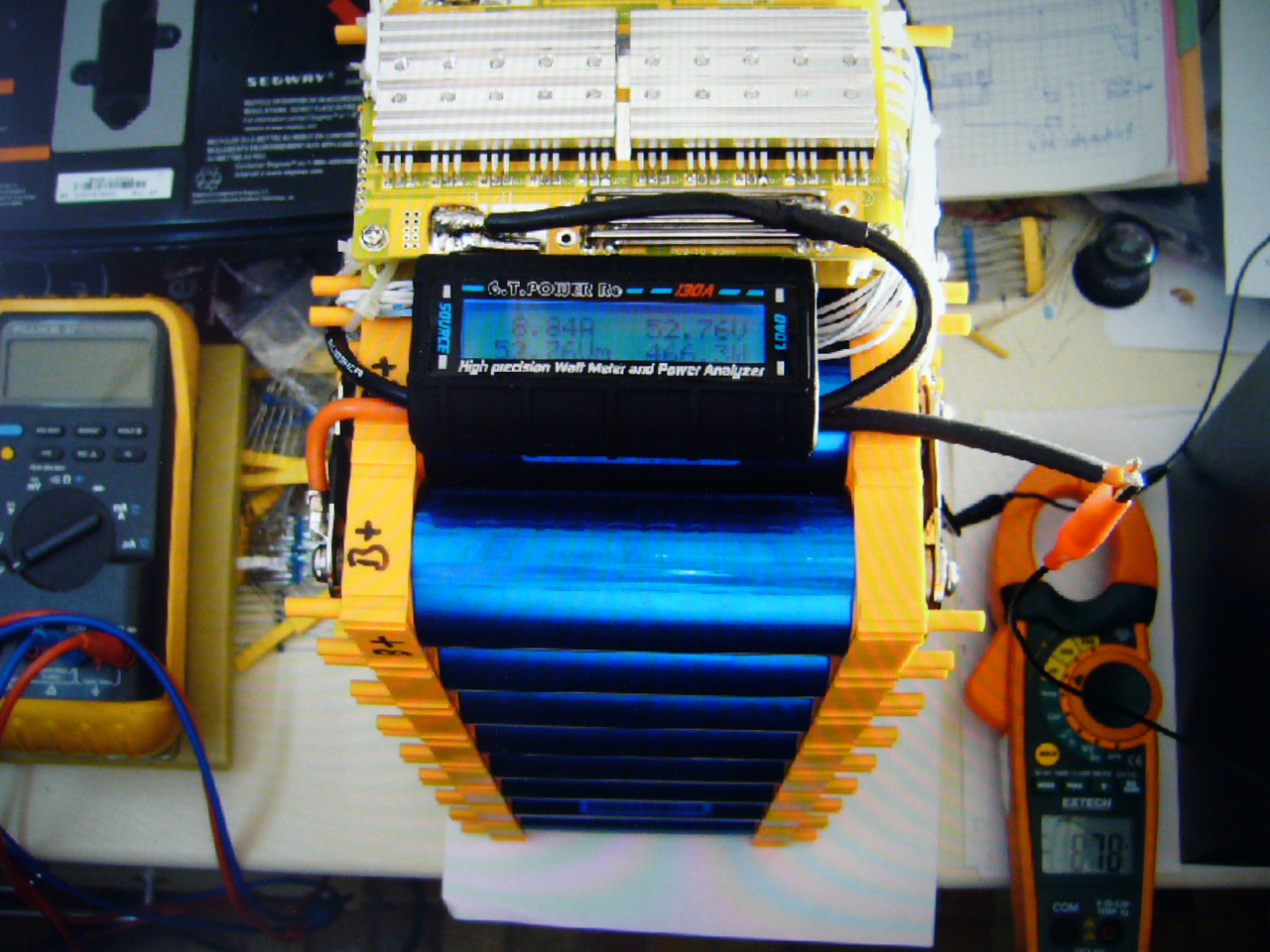

Wie ich bereits in einem anderen Thread schrieb habe ich 32 HEADWAY-Rundzellen (a' 3,2V 10Ah) zu einem transportablen Akkublock samt BMS & Wattmeter verschraubt (16s2p). Das 1kWh-Kraftpaket wird gegenwärtig erfolgreich in einem E-Max 1500 eingesetzt, die in div. Fahrtests erzielte tatsächliche Reichweite übertrifft meine Erwartung um ca. +30%.
Zuvor hatte ich die Rundzellen mehrfach ge- und entladen und dazu ganze Messreihen aufgenommen, um mir einen ersten Eindruck von den HEADWAYs zu verschaffen.
Bei diesen Messreihen gab es irritierende Spannungswerte bezüglich der Streuung der Zellen untereinander! Hierzu mein Protokoll (alle Messungen mit VM FLUKE True-RMS):
- Bei Anlieferung sind alle Zellen im Bereich 3,329 - 3,342V (U_delta = 13mV)
- Voll-Ladung: kurz von Ladeschluß (58,4V) U_delta = 340mV
- Entladung mit 8,8A nach >= 95% Entladetiefe U_delta >= 510mV, Uges = 45,3V
- Entladung mit 22A nach >= 95% Entladetiefe U_delta >= 820mV, Uges = 42,3V
Zur Erklärung: Als U_delta bezeichne ich die Spannungsdifferenz zw. der Zelle mit der jeweils kleinsten bzw. größten Klemmenspannung. Dabei wurden stets alle 16 Zellenblöcke (je 2 Rundzellen parallel) sequenziell durchgemessen. Die Messreihen wurden unter Belastung mehrfach wiederholt, um Messfehler auf < 5% zu minimieren.
Eine Entladung mit mehr als 22A ist gegenwärtig nicht möglich, in Ermangelung einer geeigneten Stromsenke. Daher würde ich davon ausgehen, dass U_delta bei eRoller-typischen Strömen - insbesondere beim Anfahren/Beschleunigen - noch über die bei 22A ermittelten 820mV hinausgehen dürfte. Eine Entladung über die 2,5V-Schlußspannung hinaus macht keinen Sinn, da die kritischen 2,0V zeitnah erreicht werden - es droht ein dauerhafter Zellenschaden!

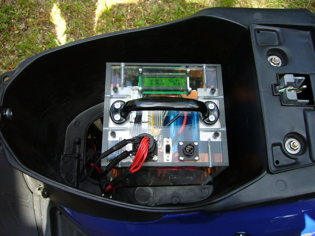

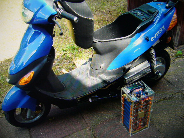

-> Projektfotos:
