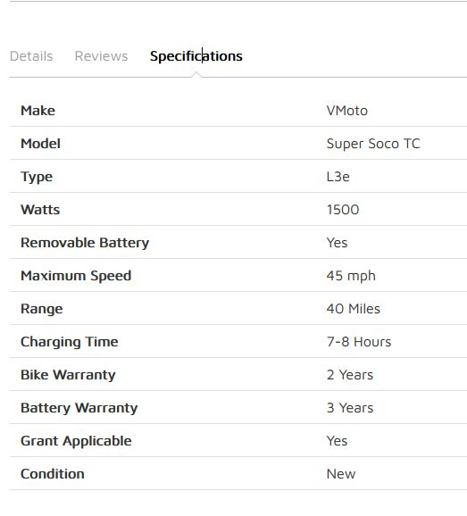

TC => L3e Klasse
In dem Shop https://www.green-mopeds.com/super-soco ... w-94-p.asp
wird die TC auch als L3e angegeben...
Und wenn jemand die Chuzpe hat, fragt er nach einer Kopie des COC für die TC in England!!!

Hier noch mal schnell in Copy meine Erkenntnisse aus dem "Amtlich!"-Parallelthread... [Die Topics nähern sich grad so weit an, dass ich mich frage, ob man das zusammenführen kann/sollte... was meint die Moderation?]
So, Freunde der Nacht,
zurück auf Anfang, leider... Ich hatte gerade eine längere und nette Mailkorrespondenz mit Jeremy, dem Director von green-mopeds.com, und zusammengefasst läuft es auf Folgendes hinaus:
Auch seine TCs haben einzig und allein ein L1e-Zertifikat. Aber in UK ist es wohl möglich, die Bikes trotzdem legal als L3e mit 45 mph (70 km/h) zu fahren, sofern man einen Versicherer findet, der das Bike als L3e versichert. Jeremy schreibt, dass das auch vom englischen Importeur so beworben und (ohne Garantieverlust!) unterstützt wird.
Trotzdem bleibt es (a) eine spezielle britische Insel-Lösung und (b) eine Angelegenheit auf eigenes Risiko. Das betont er auch ausdrücklich noch mal im Introtext zu seinem Entdrosselungs-Video auf YouTube (Sek 0.07-0.12 auf www.youtube.com/watch?v=WsybKXO9-mw).
Kurzum, die Jungs auf der Insel machen dasselbe wie manche hier im Forum, nämlich einfach ohne entsprechendes CoC freischalten. Sie können es bloß nachträglich auf dem Umweg über die Versicherung legalisieren... tu felix Britannia!
Das war also eine Sackgasse. Aber wie meinte schon Edison: "Ich bin nicht gescheitert. Ich weiß jetzt schon mal 1000 Arten, wie man die Glühbirne nicht baut!"
Wir kommen der Sache also näher... öhm... hoffentlich.

Ja und nein... wirklich "illegal" ist sie dann halt nicht mehr, auch nicht zB bei ner Verkehrskontrolle. In Jeremys Worten: "as long as you tell your insurer you are ok". Die Versicherung übernimmt quasi die Bürgschaft für die Verkehrssicherheit. Dazu kann man entweder sagen "typisch Lummerland" oder aber "viel unbürokratischer als in Germany". Kommt auf die Perspektive an.callmeuhu hat geschrieben: Fr 17. Jan 2020, 15:00 Versicherungsnehmer fährt mit der "illegalen" L3e herum. (…) Eingetragen bleibt die Soco dann auch als L1E![]()
Was aber stimmt: es ist und bleibt eine zertifizierte L1e. Da beißt die Maus kein' Faden ab. Und somit kein gangbarer Weg für uns.
