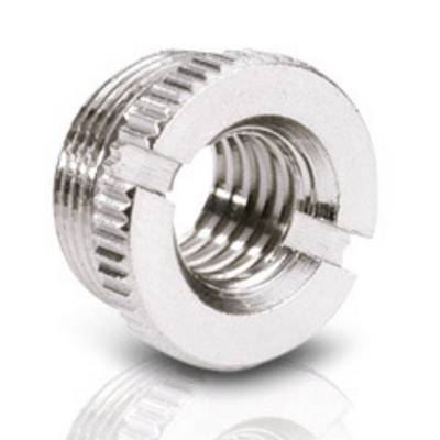

Das Loch im Lenker auf 8.5 mm aufbohren, ein M10-Gewinde bohren und einen M10-M8 Gewindeadapter einsetzen.
Die kosten im Heimwerkermarkt 2-3 Euro, so ähnlich wie auf dem Bild. Die gibt es auch mit Sechskant statt mit Rändelung.
Die Gummidichtungen am besten weglassen, denn die sind dicht, sie lassen kein Wasser mehr raus.
Die Originalmuttern haben oben eine Rinne, damit sich mehr Wasser darin sammelt.
Ersetzen durch Standard-M8-Muttern.
