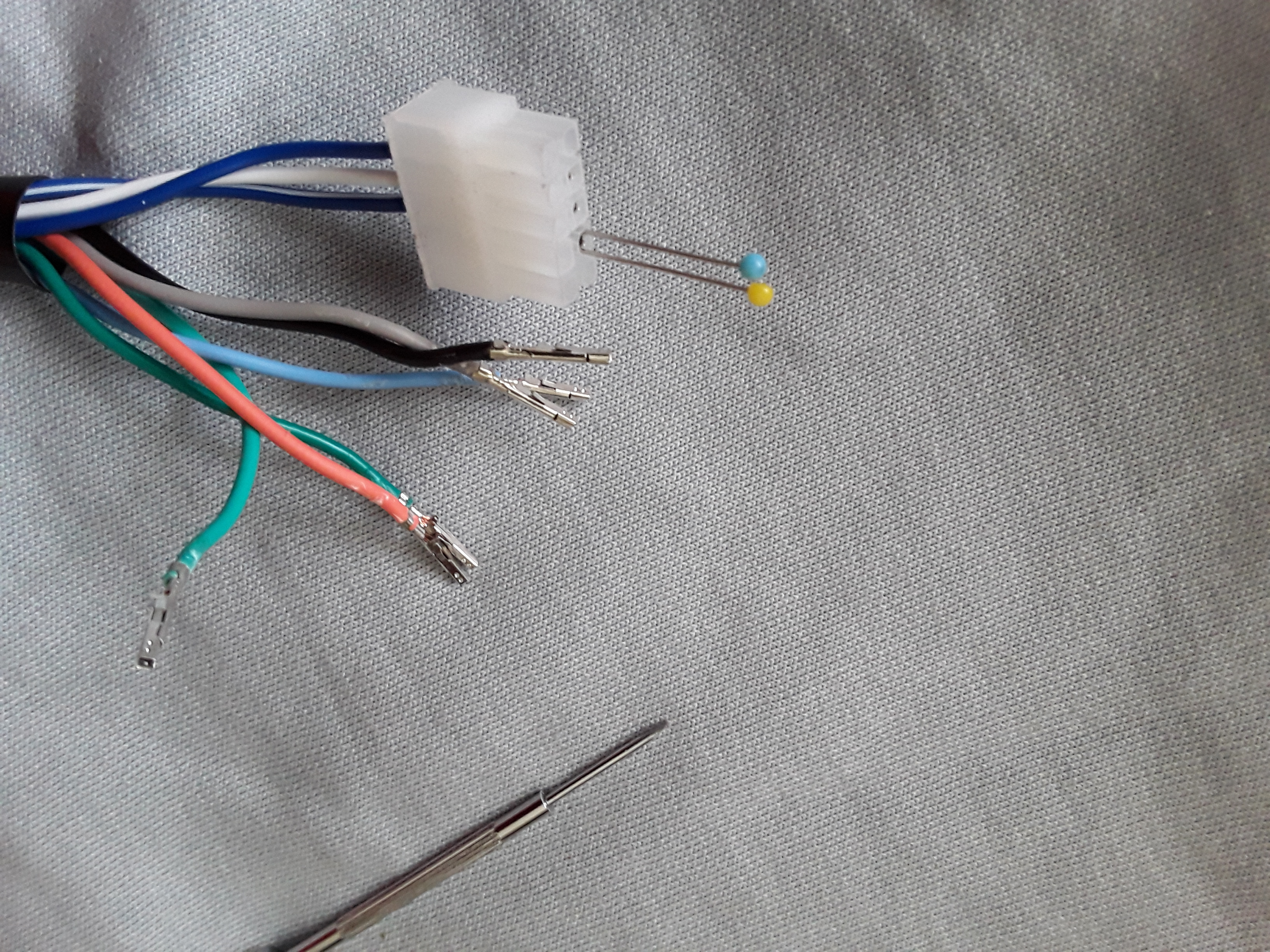

Meine Crimps haben zwei Nasen. Mit zwei Stecknadeln komm ich gerade so rein.

Die Pins habe ich entsprechend dem alten Stecker umgesteckt: blinken, hupen und aufblenden funktioniert wie gewünscht.

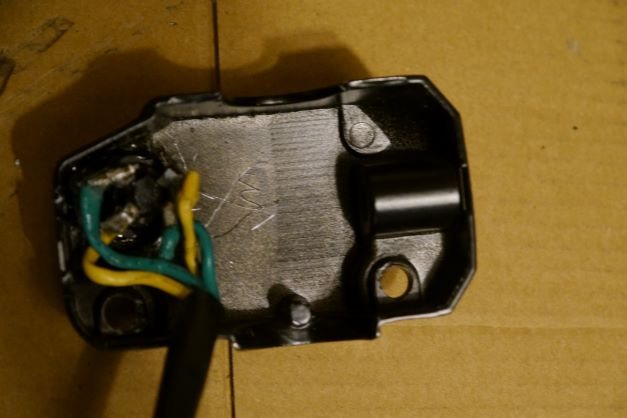

Der Schalter, den ich zum Umschalten auf Rückwärtsfahren brauche, war beim neuen Ersatzteil nur einpolig. Beim alten Element war ein zweipoliger Schalter verbaut. Umlöten und umbauen war kein Problem. Aber das Festschrauben am Lenker ging nicht, die untere Hälfte des Schaltelements ging nicht zusammen. Leider ist mir beim Drücken eine Litze vom Schalter abgebrochen. Einen neuen Schalter habe ich dann da gefunden: https://www.rsonline-privat.de/Products ... ig-4333180
Vor dem Löten der Anschlüsse habe ich nun die Litzen nach außen gebogen, damit alles in der einen Hälfte des Schaltelementgehäuses bleibt.
