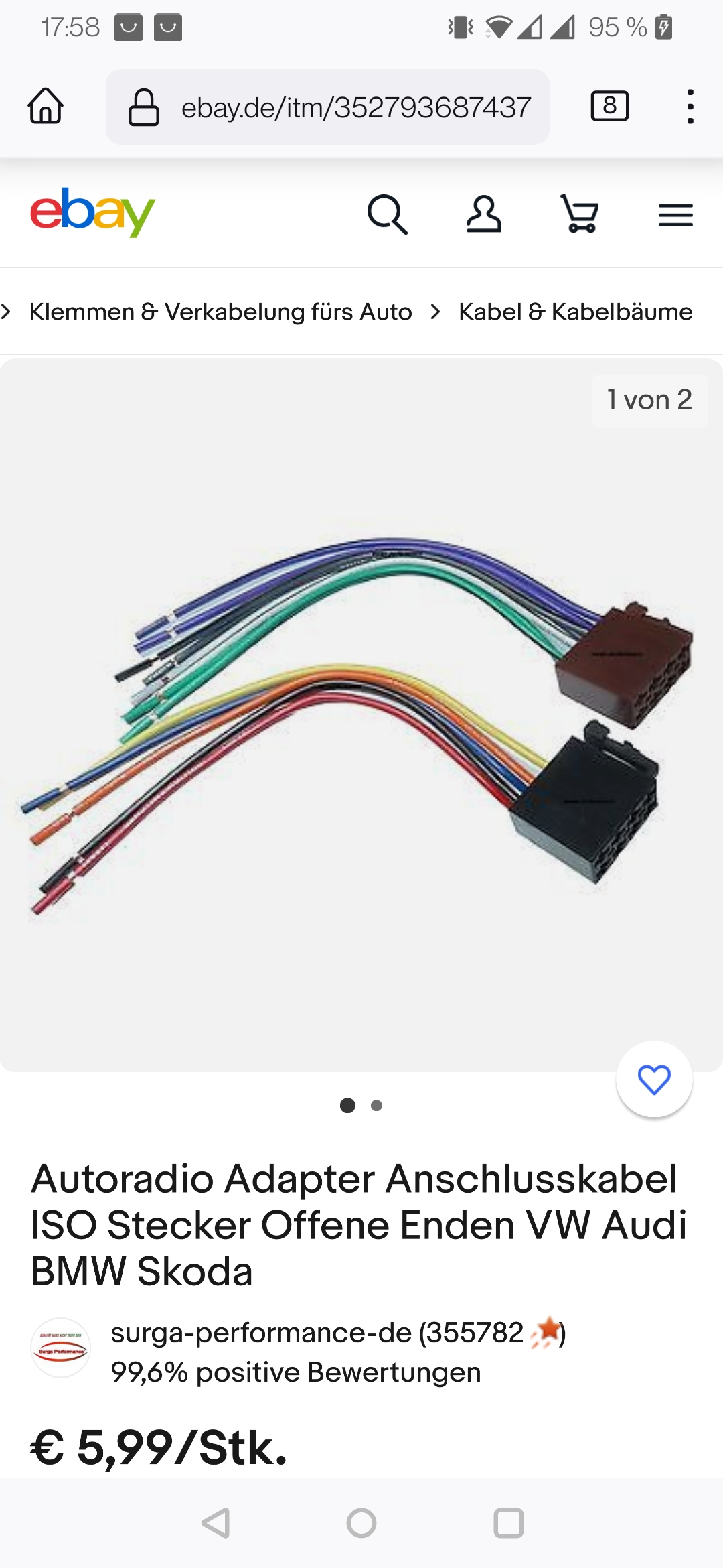

Das wollte ich auch schon mal so machen, aber ein Autoradio braucht ja eine bestimmte Verkabelung inkl. Lautsprecher. Wie kann man so ein Radio anschließen ? Mein Wagen hat jedoch kein Radio werksmässig drin, jedoch Lautsprecher.

Beitrag von Fasemann »
Hier gibt es 1099 Tipps zum Thema Radio zu Hause und Mobil.
http://selfmadehifi.de/car.htm
Prinzipiell braucht dein Radio 2 x + , 1 x minus, 1 oder 2 Antennen und 2 oder 4 Lautsprecher.
Du brauchst eigentlich nur die passenden Stecker zum Radio , bissel Kleinkram und Boxen.
Oder aber dein Handy und eine BT- Box.

Beitrag von Mark-Peter »
ah ok :-) Aber wo sollen diese vielen Kabel denn hin `? Die Stecker kommen an das Radio dran,
dass ist schon klar, aber die Kabel ?
