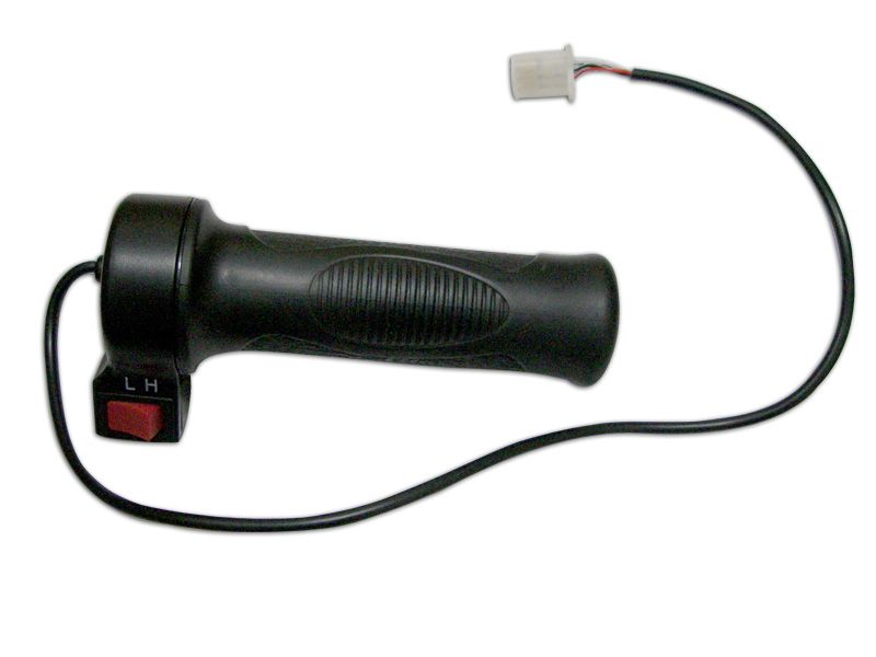

nach nun 900 Km (gesamt km-Stand 2315,7) mit meinem gebrauchten, 3 Jahren alten Solar Scooter SCP 4040, und einem zerstörten BMS LI 20 :evil: , scheint sich jetzt der Gasgriff zu verabschieden.
In Schalterstellung H und Gasgriff in 0-Stellung dreht der Motor (unter Schrittgeschwindigkeit), bei Bremsbetätigung vorn, bleibt der Motor sofort stehen.
In Schalterstellung L und Gasgriff in 0-Stellung steht der Motor.
Schalte ich von L auf H , bei Gasgriff in 0-Stellung beginnt der Motor sofort zu laufen.
Drehe ich den Gasgriff (bei Schalterstellung H) leicht gegen 0-Stellungsanschlag dreht der Motor schneller.
Drehe ich den Gasgriff ca. 3° in Richtung Beschleunigen bleibt der Motor stehen. Drehe ich weiter läuft der Motor an und beschleunigt, je weiter ich den Gasgriff aufdrehe.
In Schalterstellung L scheint alles normal zu sein.
Kann man den Nullpunkt am Gasgriff einstellen-oder ist es ein defekt am Controller?

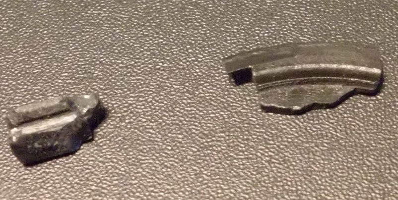

Leider war es nicht die Feuchtigkeit, sondern ein mechanischer defekt. Der kunstoffring der den Magneten führt ist ausgebrochen und scheinbar umschloß die Führung auch den Magneten so das der Abstand zum 0 Nullpunkt Anschlag ca. 2mm größer war.
Diese Bruchstücke hab ich aus dem Griff geholt.
Wird mir wohl nichts anderes übrig bleiben, als einen neuen zu bestellen. Gibts den bei anderen Händlern auch, mit Solarmobil hab ich keine guten Erfahrungen.

Hat es dich mal geschmissen, auf den Gasgriff drauf? Die Bruchstücke sehen doch recht solide aus, nicht so schlabrig wie bei dem anderen kaputen Drehgriff im Forum gerade...

Geschmissen hat´s mich nicht. Aber bei der vorletzten Heimfahrt, da war das Symptom schon vorhanden, da ließ sich der Gasgriff einmal gar nicht mehr bewegen, wedr vor noch zurück. Da habe ich ihn mit "etwas Kraft" zurück gedreht.
Ich vermute das da schon ein Teil eingerissen war und den Griff blockiert hat, wahrscheinlich habe ich ihm beim zurückdrehen den Rest gegeben.
