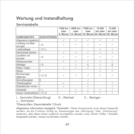

Wenn ich es jetzt aber richtig verfolgt habe, benötigt man für die Garantie entweder einen Service innerhalb von 6 Monaten oder 1000km? Mein gesuchter gebrauchter NSport wäre jetzt 1 Jahr alt und unter 600 km ohne Einträge. Ich stehe dem ganzen ja positiv entgegen schließlich spare ich ja zum Neukauf ungefähr 600€ aber die Garantie wäre ja dann hinfällig?
Bildschirmfoto 2020-02-10 um 14.29.29.png (73.14 KiB) 2313 mal betrachtet
Die Frage ist halt, welche Inspektionen der Vorbesitzer wann durchgeführt hat. Falls die Garantie nicht mehr greift, wäre da noch die gesetzliche Gewährleistung, die ebenfalls 2 Jahre gilt - unabhängig von einem Inspektionsplan. Die Frage ist halt, ob sich der Händler/KSR deswegen querstellen. Nach 6 Monaten gilt nämlich die Beweislastumkehr, da hat man es schwer Nachzuweisen das ggf. ein Fehler schon bei Auslieferung bestand.
Falls der N1S nicht eine so hohe Laufleistung hat, würde ich mich auch eher an der Kilometerzahl orientieren, als an den vorgegebenen Monatsintervallen. Falls die Erstinspektion gemacht wurde, kannst Du ja direkt die Zweitinspektion machen, dann wärst Du wieder in den üblichen Intervallen drin, falls der N1S jetzt ein Jahr alt ist.
