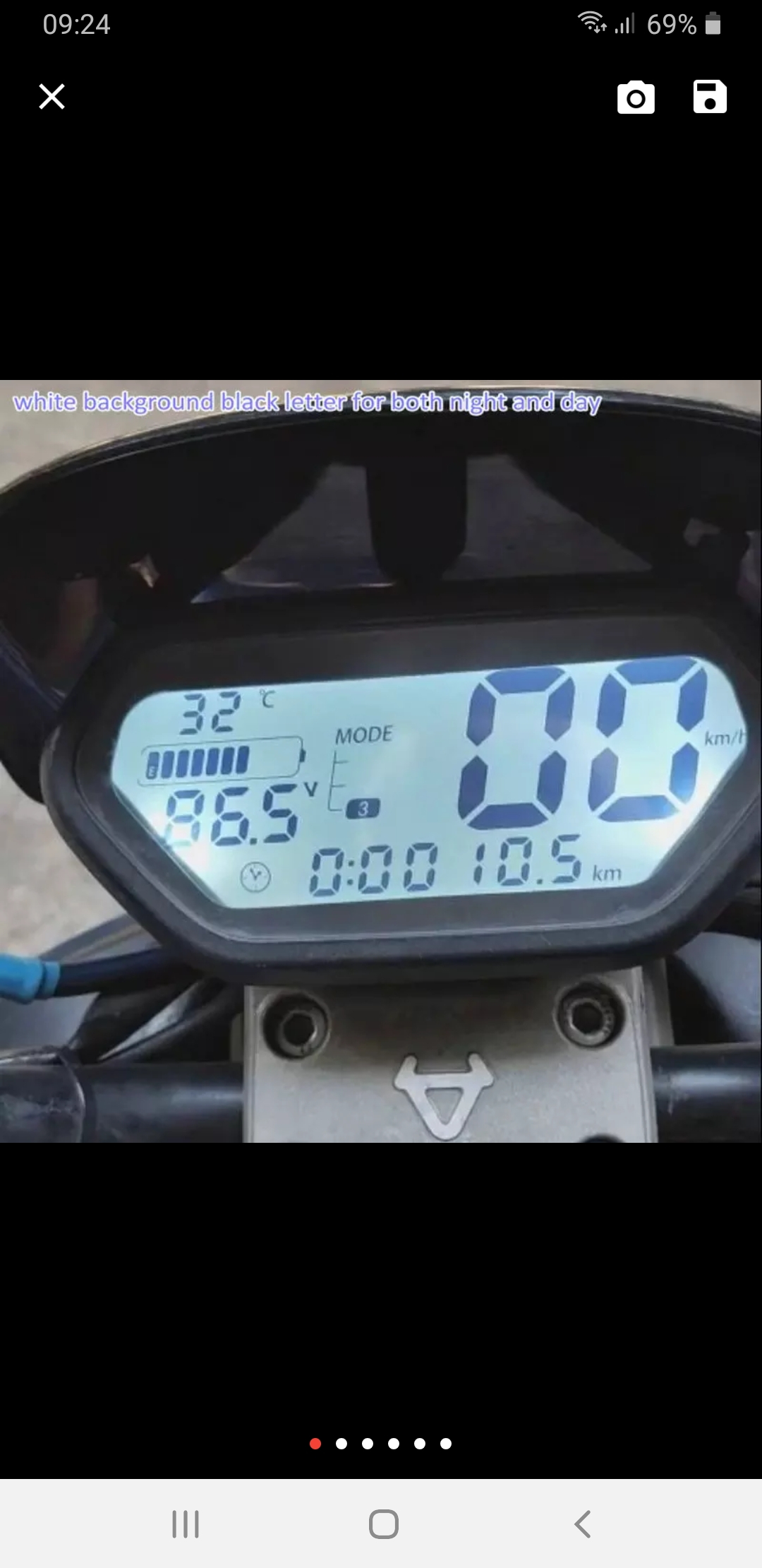

Hab mir ein display bestellt, so weit funktioniert auch alles nur geht um ca 12kmh nach hat da jemand Erfahrung?
Signal kommt vom kelly controller über Hall.
Hab es an pin 8 angeschlossen

12 von wie viel km/h geht die Anzeige jetzt nach? Bei 45 echten werden nur 33km/h angezeigt? Ist das Display ein Originalteil von Niu für Deinen Rollertyp? Das Display muss nämlich die Hallsignale mit der Polzahl des Motor und dem Reifenumfang verrechnen, um auf die korrekte Geschwindigkeit zu kommen. Ggf. kann man das im Display einstellen...

Geht um die Hälfte nach hab einen Fahrrad tacho dran der Zeigt 52 an am display 22kmh.
Kein originalteil

Ja, dann erwartet das Display andere Parameter. Schau mal, ob sich das in einen Programmiermodus bringen lässt.

Nein kann man nichts einstellen.
Diese Nachricht hab ich vom Verkäufer bekommen, aber alles probiert, geht nicht.
(Das weiße Kabel ist für die Hallgeschwindigkeit vorgesehen. Verbinden Sie es mit Pin 8 oder mit einem beliebigen Hallsensor-Kabel, gelb oder blau oder grün. es wird Geschwindigkeit lesen, oder lila Draht mit Phasendraht verbinden, um die Geschwindigkeit zu lesen, und weiß oder lila u kann nur eine wählen.)

Du musst doch den Radumfang und die Anzahl der Motorpole irgendwie angeben können, sonst kann der Tacho doch aus den Hall-Impulsen nicht die korrekte Geschwindigkeit errechnen!???
Das wäre ja komplett sinnlos, wenn das nicht möglich ist, dann passt der Tacho ja nur zu genau einem Moped.
Man kann natürlich mit einem Arduino einen einfachen Konverter bauen, der die Impulse umrechnet, wenn Du keinen anderen weg findest.

Ich habe mal versucht verschiedene Anzahl von Motor Pole im controller zu ändern ohne Erfolg, zeigt jetzt immer 13 kmh an.
