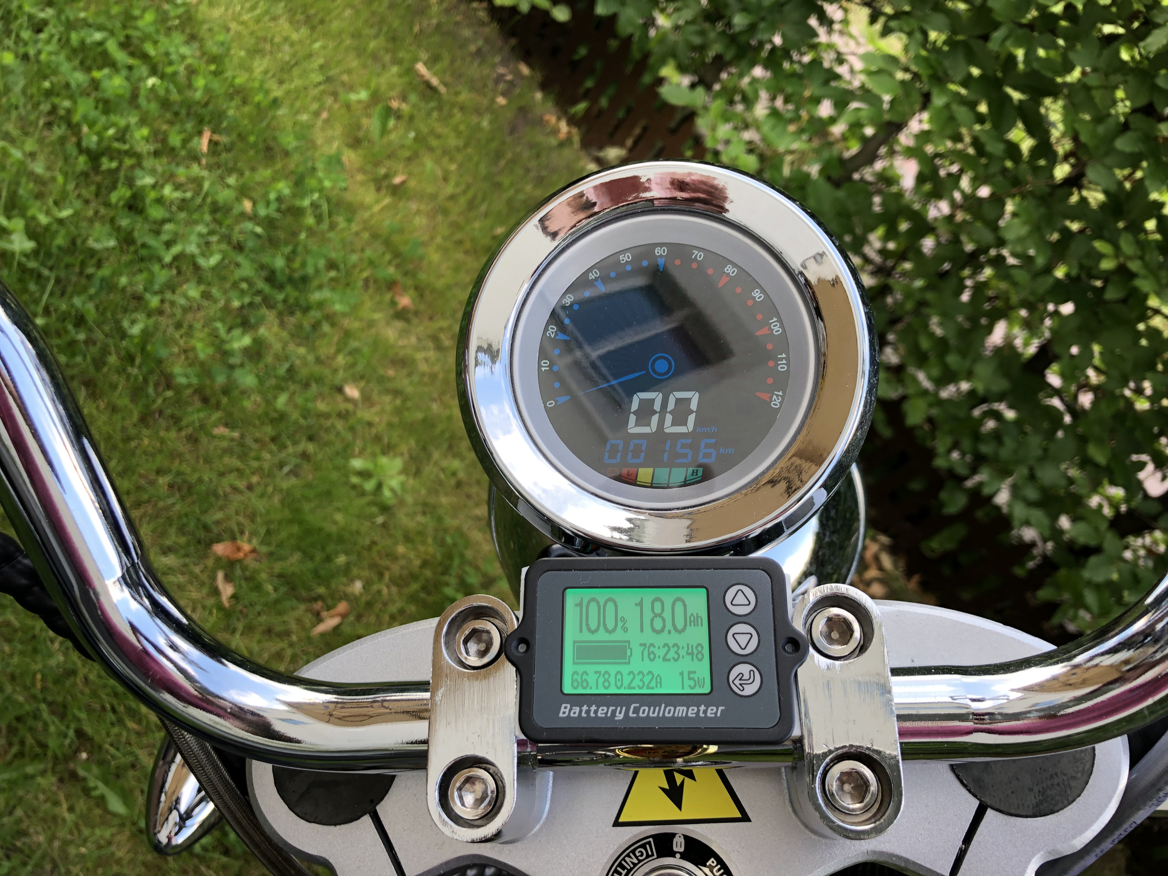

scheinwerfer:
bei ebay bekommst du LED-einsätze für H4, die richtig gut licht machen.
beispiel:
der einbau ist nicht weiter schwierig. das teil bringt dir aber genauere verbrauchswerte, da das teil einfach mitloggt,
wieviel ampere über welche zeit fliessen und daraus den verbrauch in Ah errechnet und anzeigt.

batterie-monitor.

Re: Diverse fragen
Jupp ca 30 - 40 km stimm ich dir voll zu
Und nochwas: lasst das ablesen der Volt zahl das bringt überhaupt nix.
Ihr müsst die noch zur verfügungstehende Leistung haben und errechnen.
heisst ihr brauch ein coulormeter
darauf ist bis auf den letzten KM verlass

Hallo Ingo,Bohne5 hat geschrieben: So 23. Feb 2020, 10:42 Ihr müsst die noch zur verfügungstehende Leistung haben und errechnen.
heisst ihr brauch ein coulormeter![]()
wo gibt es diese Teile denn käuflich zu erwerben?
Sieht jetzt ja mal nicht hässlich aus, kann man ja anbauen
