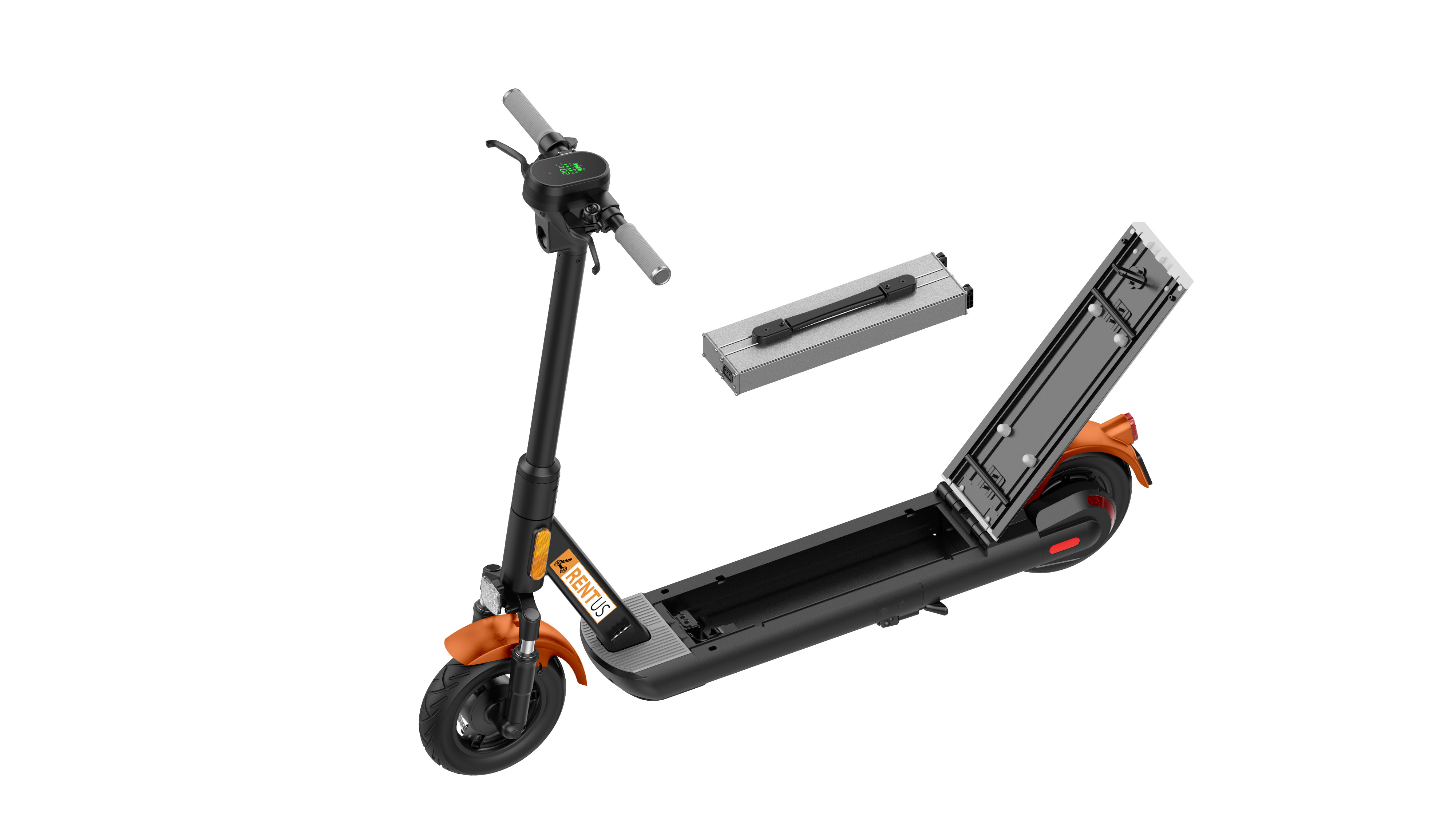

mal eine Frage als Händler:
Ich überlege, einen ziemlich guten Sharing-Roller mit ins Programm aufzunehmen. Das könnte für kleinere regionale Anbieter interessant sein, die nicht gleich die ganze Welt bestücken wollen, aber trotzdem alle Möglichkeiten mit App-Buchung, GPS-Tracking etc. möchten.
Währe da grundsätzlich Interesse vorhanden?

Es gibt in Kürze ein Modell vom Niederländer Skotero. Ich halte die Marke für den momentan interessantesten Preis-Leistungssieger.

Interessant, laut Skotero Homepage kommt der mit 8,5" Lufteifen und Hinterradantrieb. Das man im Mietbetrieb keine Luftreifen verwendet, halte ich für nachvollziebar, auch das Trommelbremsen verwendet werden. In sofern dürfte die Homepage nicht ganz aktuell sein.
Vorne ist eine Federgabel (Teleskopgabel) verbaut. Hinten kann ich keinerlei Federung erkennen, vielleicht hat Skotero da auch nachgebessert. Hoffentlich ist das Schließsystem für das Akkufach vernünftig. Auf den Bildern der Homepage könnte man meinen, da wird Kunststoff beim Verschluß verbaut. Dann könnte man ohne großen Aufwand das Akkufach knacken - da bekäme ich als Verleiher schon graue Haare. Es müßte auf jeden Fall ein stabiles Schloß verbaut werden, damit die nicht entnomen werden (oder per App freischaltbar? Für Wartungsteams?). Bei einem empfohlenen Endkundenpreis von 1.899€ braucht man schon einen langen finanziellen Atem um mit einem Leihmodell die Anfangsinvestition zu armortisieren. Wahrscheinlich wird sich der Preis deutlich von dem unterscheiden, wenn man gewerblich mehrere bezieht.
