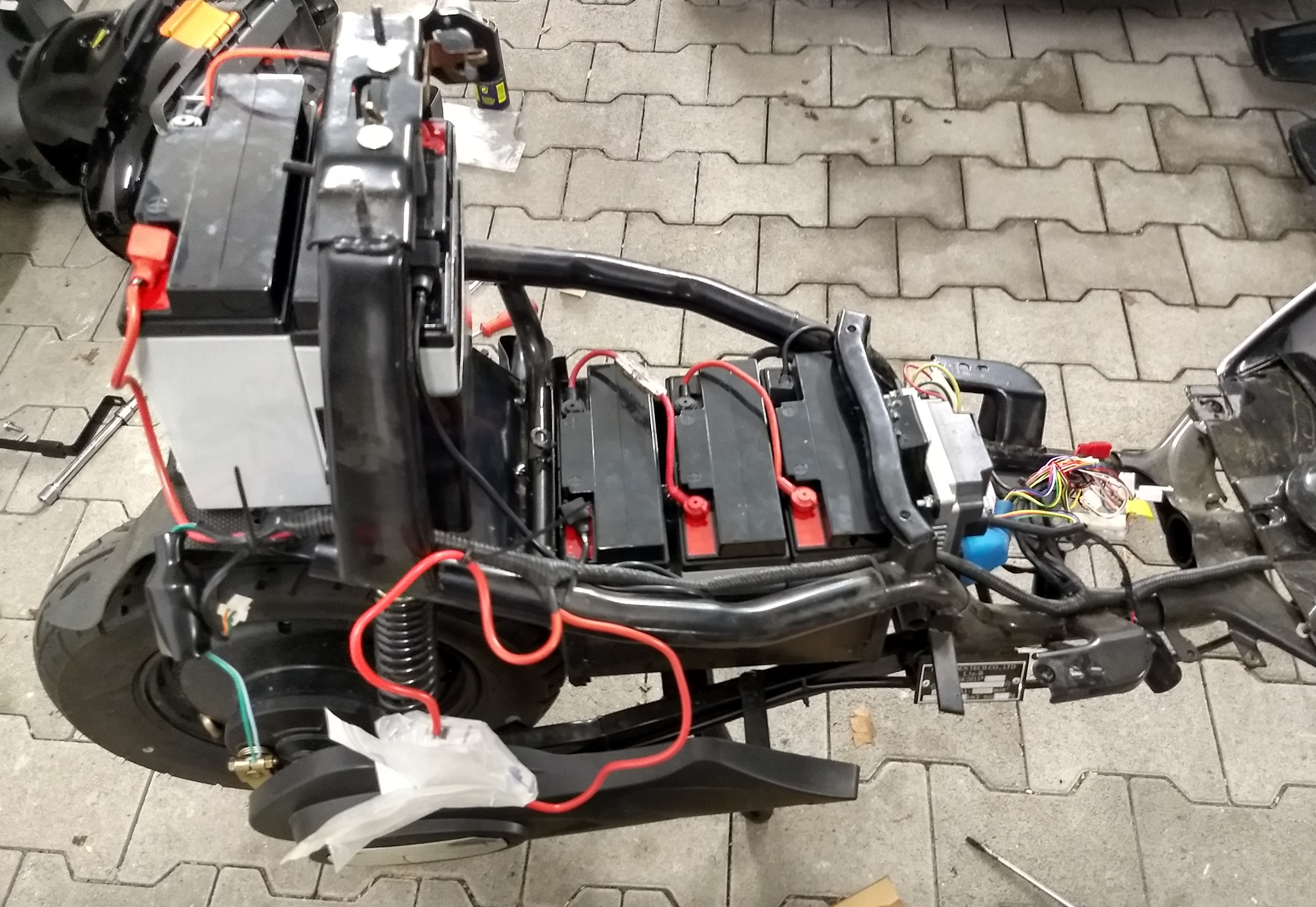

heute hab ich den eRetro auseinander gebaut und mir die Akkus, Controller und die Maße des Akkufachs angeschaut. Ich möchte dem Roller einen Li-Ion Akku spendieren, sofern das für mich machbar ist.

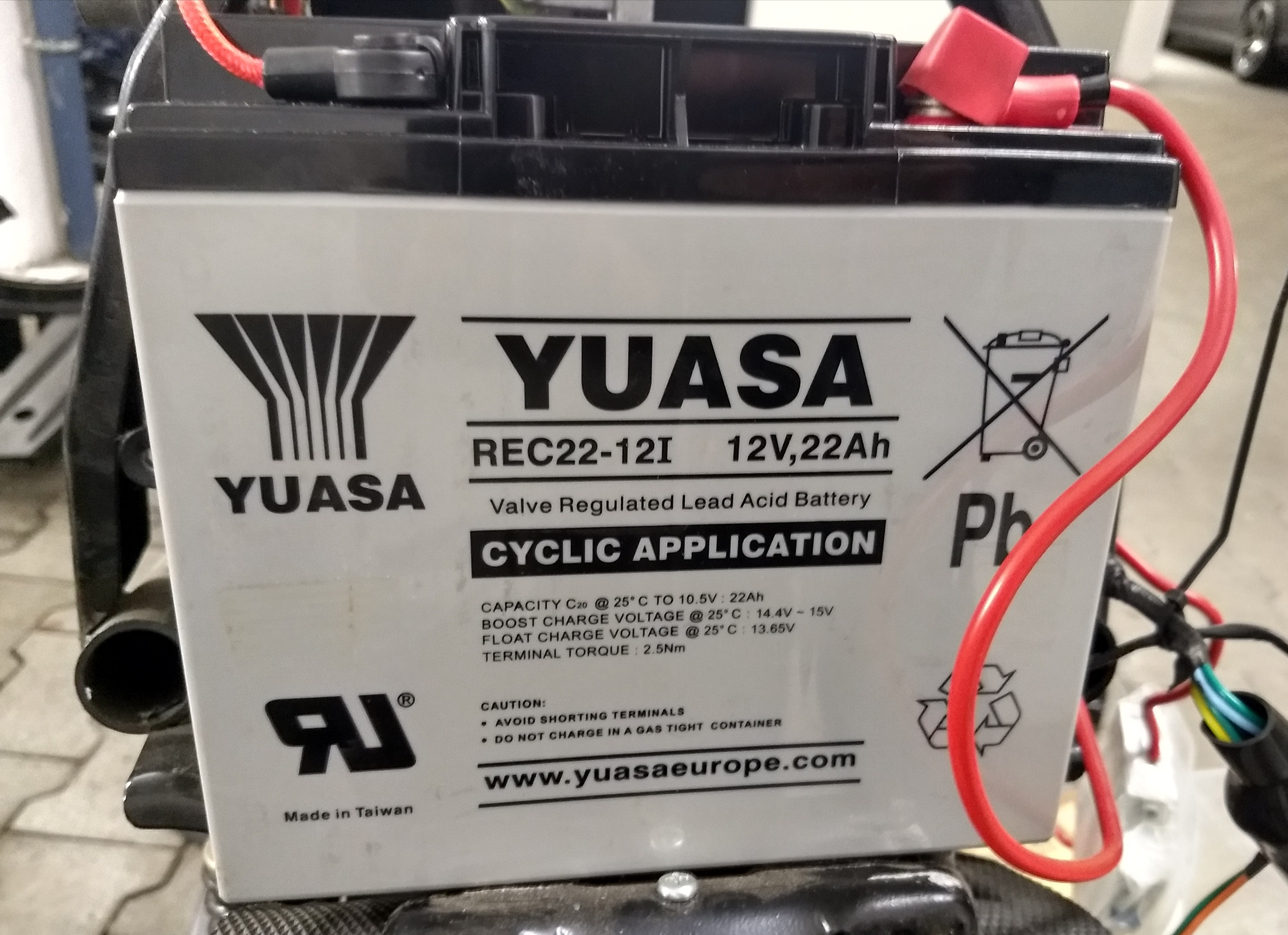

Ich habe einen neuen Satz Yuasa Akkus bekommen (Garantie Nova Motors). Leider ist die Reichweite immer noch nicht besser geworden, ich bin beim letzten mal 27km gefahren, wobei die letzten 2km nur 6-10km/h drin waren :(

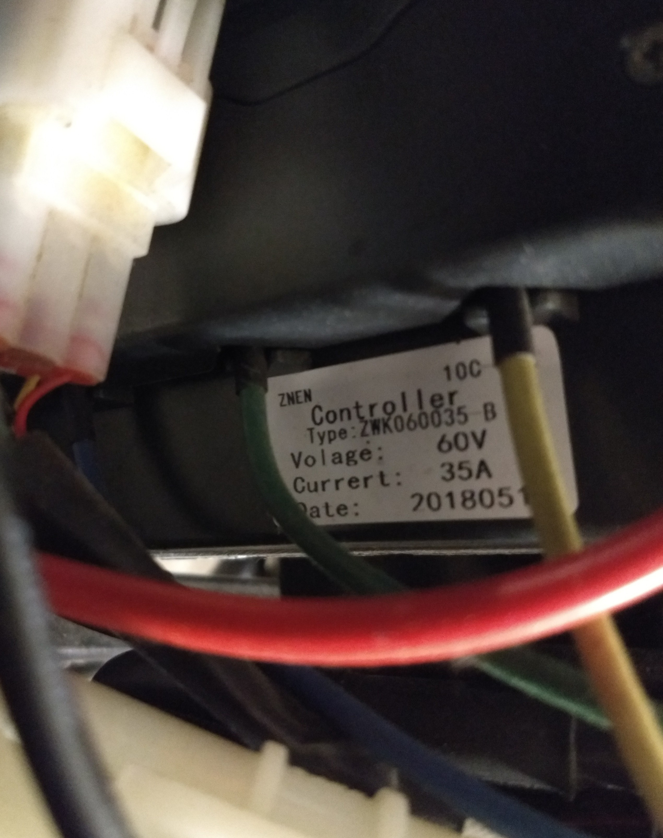

Der Controller ist wohl derselbe wie in anderen Modellen (Znen Zwk060035-B 60v 35A). Das Akufach unten hat die Maße 24x19x17 cm (L x B x H).

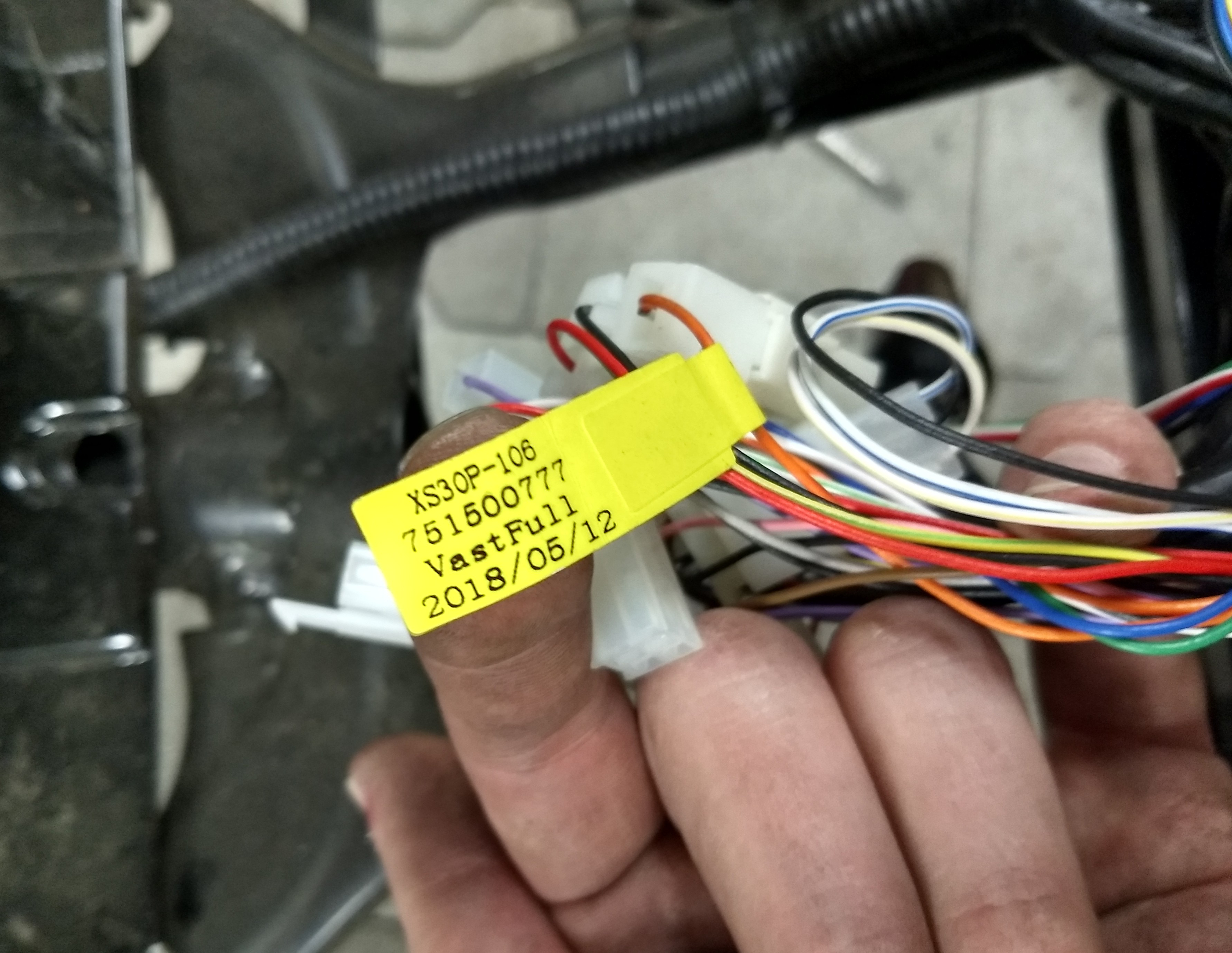

Das gelbe Schild wird wohl die Nummer/ Variante des Kabelbaum/Softwarestand zeigen.
Ich sehe nur 4 Batterien, daher 48V.
Mein GoE hat auch 4 Akkus, der Controller verträgt aber auch bis zu 58Volt.

die Sache mit dem Ladegerät ist mir bewusst, da bräuchte ich ein neues. Der Controller sitzt vor dem unteren Akku Pack. Schau mal auf dem dritten Foto, da ist ein blauer Schutz zu sehen, der sitzt auf dem Stecker vom Controller.

Fasemann hat geschrieben: So 1. Mär 2020, 11:03 Das gelbe Schild wird wohl die Nummer/ Variante des Kabelbaum/Softwarestand zeigen.

Der fünfte Akku ist etwas schlecht sehen, er sitzt oben hinter dem Rahmen, also unten drei und oben zwei Akkus. Den Thread von Achim werde ich mal suchen und lesen
