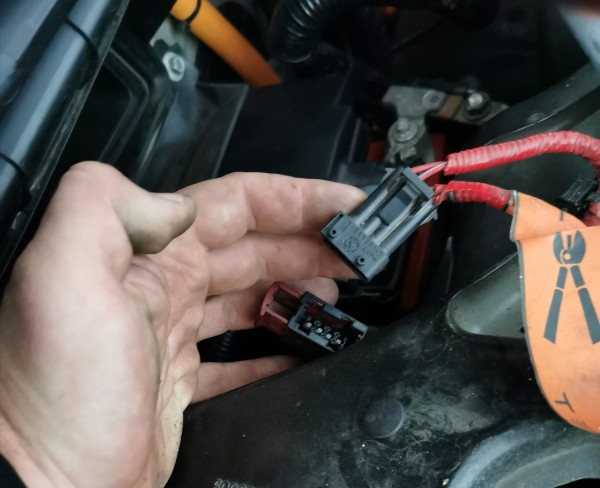

Ist halt bei Tesla Model 3 etwas umstädlich , weil man das Kabel abstecken muss ... Siehe Bild... Geht aber auch im Menü wenn es noch funktioniert.
Aber darum gehts jetzt ja hier nicht. Sondern um die Soco
Beiträge: 20424
Re: Wackelkontakt am Notaus-/Parkschalter
Ah, der High Voltage Interlock, kurz HVIL genannt. Gut zu wissen, dass ein ggf. zerschnittener Bogen ersetzbar ist, wobei dann normalerweise das Auto nicht mehr in einem fahrbereiten Zustand ist :lol:
Aber der rote Killswitch bei unseren elektrischen Zweirädern ist durchaus sehr vergleichbar in der Wirkung...
