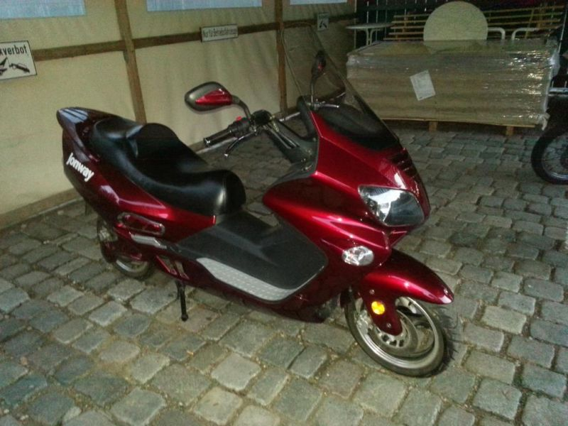

Hallo Elektrorollerfahrer,
bei mir ist nach 10 Jahren der Akku bei ca.70 % angekommen,
Für den Akkuwechsel hatte ich mir den Link bei YouTube gespeichert.
https://www.youtube.com/watch?v=pLRyi8qAjks Electric Scooter MJS Removable Battery
Leider greift der nicht mehr.
In der Hoffnung, das einer von euch den heruntergeladen oder eine neue Anleitung
zu Ausbau kennt wäre ich sehr dankbar.
dihen :roll:

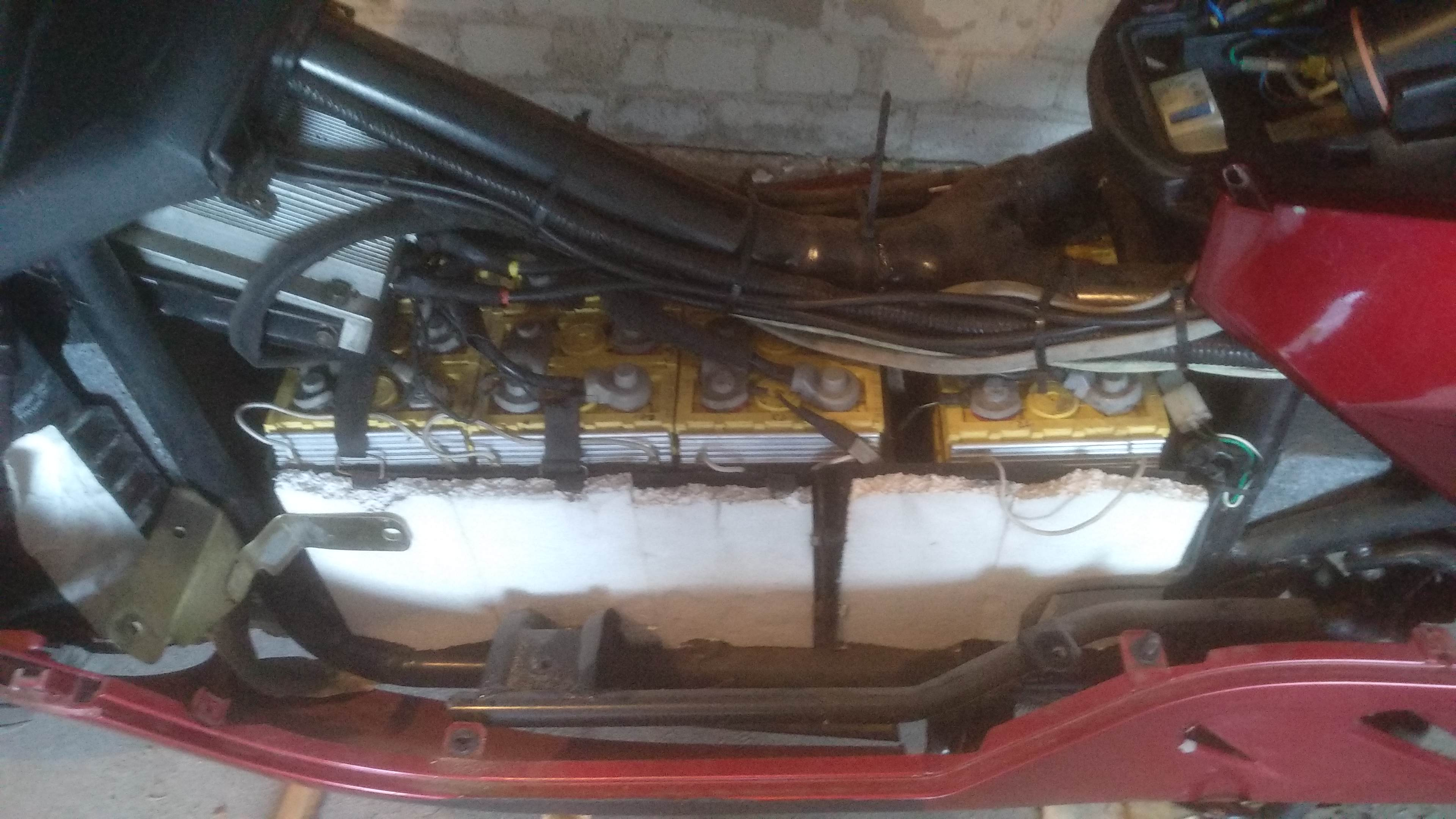

Ach ja, die wohlbekannten zitronengelben Winston/Thundersky 40Ah LiFeYPO4 Zellen, wohl per Stahlband und Alu-Platten zu 4er Packs gepresst :D
Gibt es weiterhin neu von GWL: https://shop.gwl.eu/Winston-40Ah-200Ah/ ... -40Ah.html
Beiträge: 8808
PLZ: 14***
Wohnort: bei Berlin
Re: Akkuwechsel bei Jonway
Beitrag von STW »
Wenn der Akku bei 70% ist, dann sind nicht unbedingt alle Zellen schon verbraucht. Im Zweitroller sind noch 13 oder 14 von 16 Zellen aus dem Jahr 2008, also noch die Chemie ohne Yttrium. Die zwei schlimmsten Zellen habe ich vor zwei oder drei Jahren mal getauscht.
