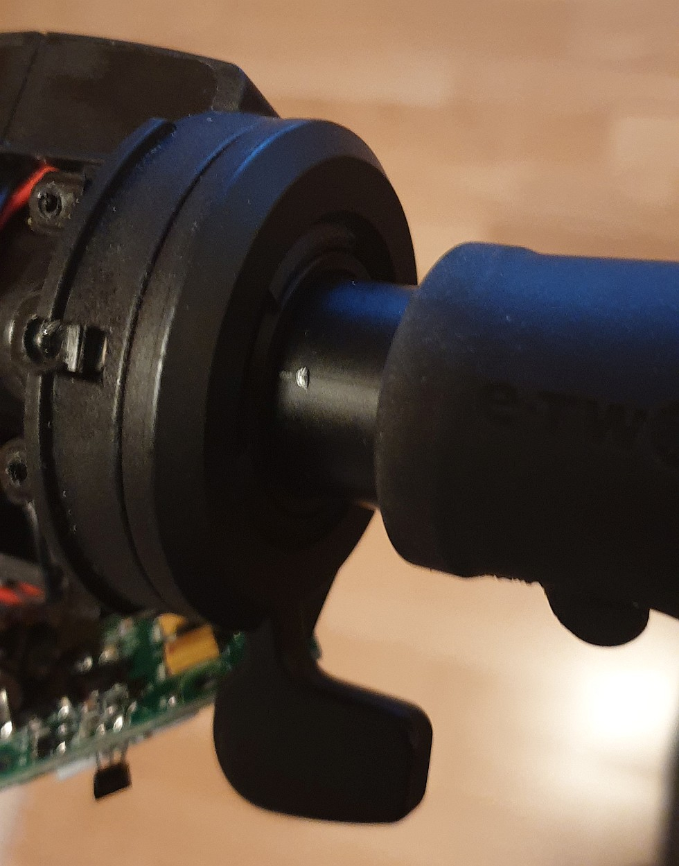

Ich habe einen ETOW Booster V (Baugleich mit dem SXT Light) und bei mir ist der Gashabel hängen geblieben (federt nicht mehr zurück).
Wahrscheinlich ist hier nur eine Feder raus gegangen oder gebrochen, ich weiß natürlich nicht, ob man das überhaupt so weit zerlegen kann, oder man man den ganzen Teil (Brems- b.z.w. Gashebel) austauschen muss.
Ich habe es schon soweit zerlegt, aber ich komme nicht mehr weiter, alle (sichtbaren) Schauben habe ich entfernt, aber die Teile bewegen sich einfach nicht.
Ich wäre für jeden weiteren Tipp dankbar. Ich habe auch nichts im Google gefunden, offenbar hat das noch niemand ausgebaut.
Man findet jede Menge "Zerlege" Videos auf YouTube, aber diesen Teil zerlegen sie nicht und ich finde auch die Zuleitungen zum Controller nicht.
Man bekommt diese beiden Hebel leicht als Ersatzteil, was mir aber nichts bringt, wenn ich sie nicht ausbauen kann.
Weiß vielleicht jemand wie man diese Teile tauschen kann ?

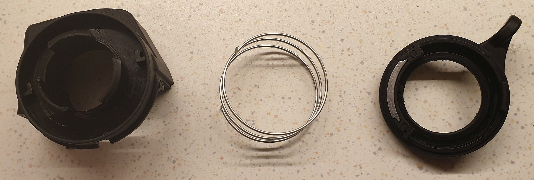

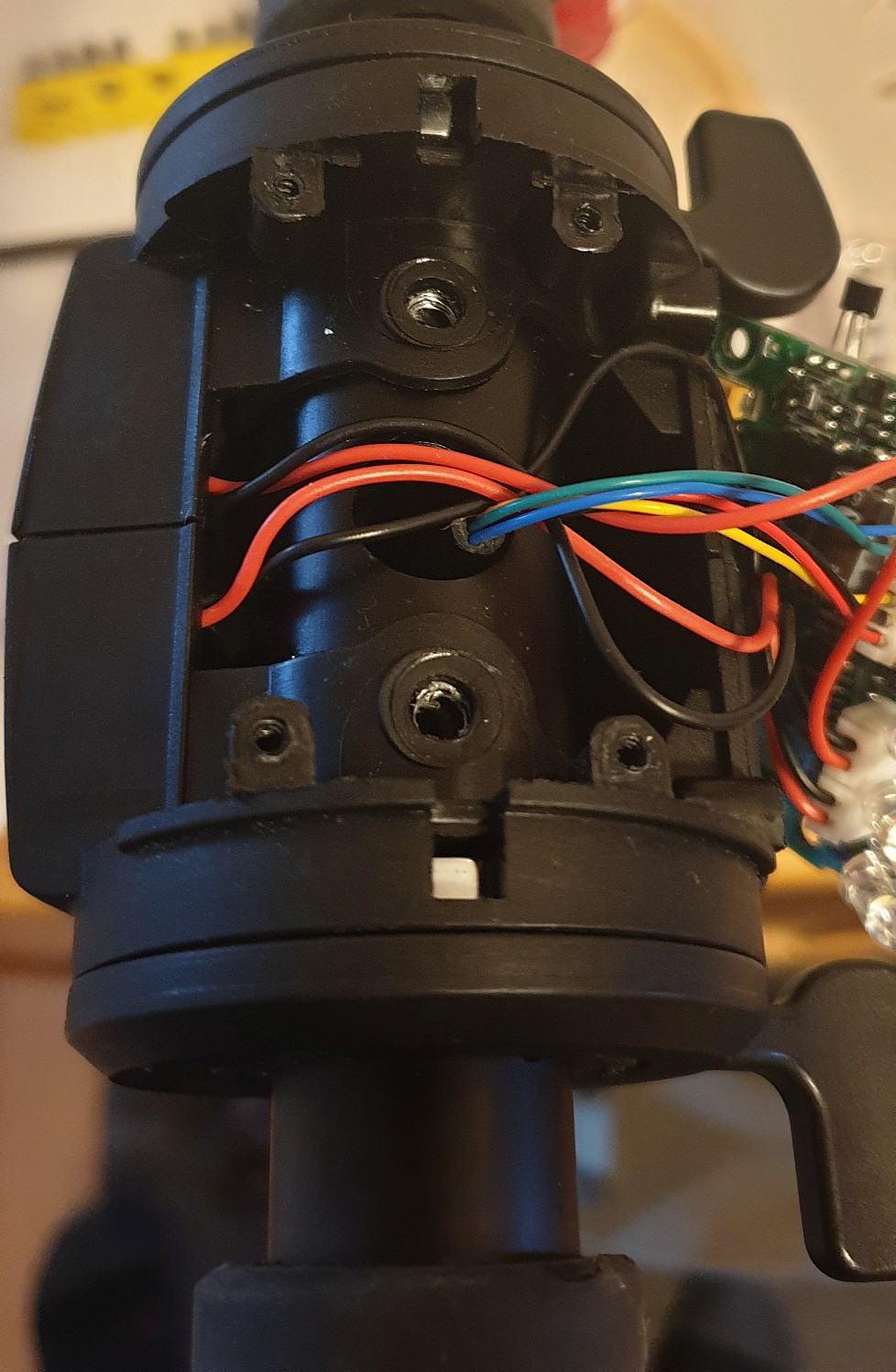

Zwischenzeitlich habe ich den Hebel (im ganzen) entfernen könne, da waren bei mir noch zwei versteckte Schrauben.
Ich habe den Hebel auch schon geöffnet und die Feder sieht bei mir genau so aus.
Sie ist raus gesprungen, nur bekomme ich sie nicht mehr ins Gehäuse, weil ich auch nicht genau weiß, wie, ob die eine Vorspannung braucht u.s.w.
Einmal hätte ich sie fast drinnen gehabt, sie ist dann aber wieder raus gegangen, also alles wieder öffnen, ich glaube ich habe es jetzt schon 10x versucht ohne Erfolg, es wird wohl besser sein, ich kaufe mir diesen Hebel einfach als Ersatzteil (kostet im Paar € 49,- Bremse / Gas).
LG
EDriver22 - Andreas
LG
EDriver22 - Andreas

Ja, solche Schenkelfedern in Fahrgriffen sind DER Alptraum schlechthin, wenn sie mal rausgesprungen sind. Nur 49€ für einen neuen sind da weit schmerzfreier als die 210€, die ich für einen sehr ähnlichen Fall bei meiner Zero löhnen musste

Ich habe einen SXT Light Plus V und das selbe Problem am Gashebel. Wo hast du denn die versteckten Schrauben gefunden um den ganzen Kram heile runter zu bekommen? Kannst du mir da evtl. helfen?
