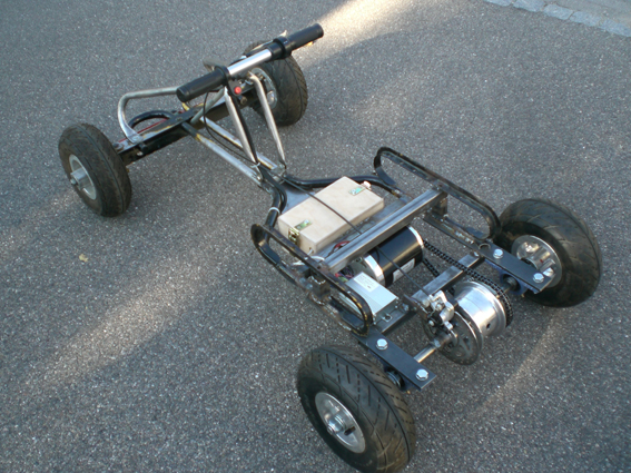

Hier mal ein  Bild von dem Renner... noch unlackiert, da noch in der Testphase...

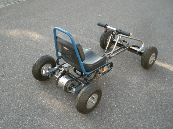

Hier mal von hinten rechts

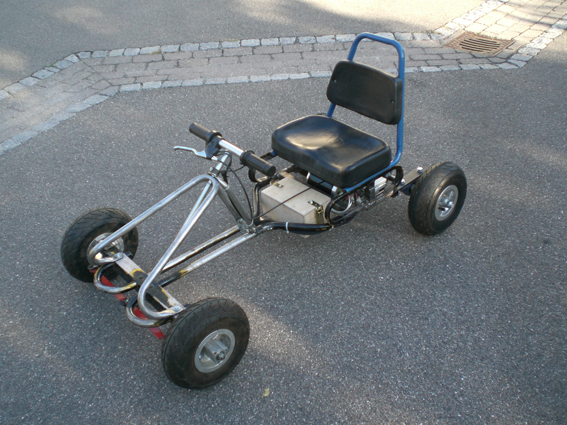

Ohne Sitz
Ohne Sitz

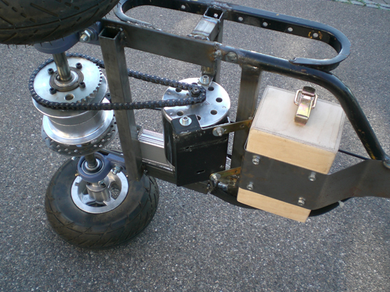

Von unten...
Von unten...

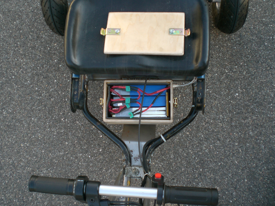

Akkutank aus Holz ;-)
